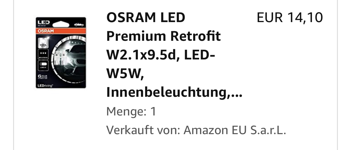

    Habe die gekauft, Ende April werden die eingebaut. Denke das sollte passen!

    hier gibts ne reisen Auswahl
    https://www.benzinfabrik.com/de/led-standli…5w-t10-w5w/?p=1
    Halten bei mir schon seit fast 10 Jahren
    S2000 | Alltagsauto | Youngtimer | Oldtimer
    • Zitieren
  • berzcheft
    995
    2.378
    • 27. April 2019 um 17:08
    • #19
    Die Empfehlung oben nicht kaufen.
    Tacho Cluster flackert enorm und Relais hört man deutlich.
    Muss ne andere Lösung her.
    Soichiro Honda
    • Zitieren
