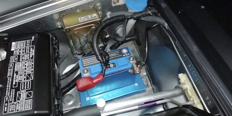

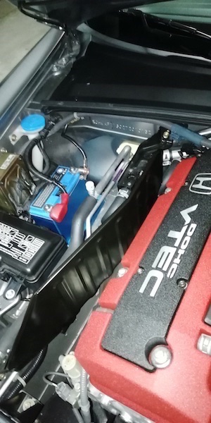

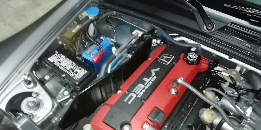

    So, habe nun bei mir auch so eine leichte Lifepo4 Battery verbaut, funktioniert bis jetzt tadellos. Insgesamt 10,7kg eingespart...gar nicht übel! Für gerade einmal 132 sfr.
      • 85,44 kB
      • 300 × 600
      • 124,83 kB
      • 800 × 400
      • 198,84 kB
      • 1.024 × 512
    • Zitieren
  • Nero
    419
    1.071
    • 10. Februar 2019 um 08:15
    • #79
    Wäre nett, wenn Du uns auch das Geheimnis verrätst, welche das ist.
    Speziell, welche das ist, die Ladeschlussspannung des S2000 verträgt.
    Oder du meldest dich einfach demnächst, und sagt, wie lange sie gehalten hat.;-)
    btw: den arg freiliegenden Pluspol würde ich noch etwas abdecken...
    • Zitieren
  • Online
    dan
    152
    249
    • 10. Februar 2019 um 10:25
    • #80
    Zitat von Nero
    Wäre nett, wenn Du uns auch das Geheimnis verrätst, welche das ist.Speziell, welche das ist, die Ladeschlussspannung des S2000 verträgt.
    Nun ja, wie hoch ist den unsere Ladeschlusspannung? Ich sagte ja bis jetzt :) funktioniert wie es soll! Klar werde ich mich melden falls der Schuss nach hinten geht.
    Mein Sohn fährt schon über 6 Monate im MX5 mit so einer Battery und hält.
    Es ist eine SHIDO LT12B-BS 12 Volt 60Wh.
    Danke fürs Feedback be.Pluspol :thumbup:
