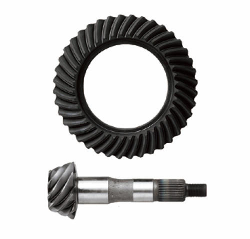

Eine echte Geradverzahnung mit Achsversatz ist, soweit mir bekannt ist, geometrisch nicht möglich. Deshalb lässt sich die Bogenverzahnung am Diff nicht vermeiden.Generell ist das Problem, dass Geräuschverhalten bei Getrieben lastabhängig ist und das Diff (und auch die Sekundärstufe im Schaltgetriebe) ein sehr breites Lastspektrum sieht. Um das in den Griff zu kriegen, wählt man dann relativ große Spiralwinkel.
Große Spiralwinkel sorgen aber für Gleitbewegungen und höhere Lagerlasten, die u.a. den Wirkungsgrad mindern.
Die Zubehördiffs werden üblicherweise nach Leistung beurteilt, deshalb schaut man da (wie im Rennsport) eher Richtung Wirkungsgrad auf Kosten des NVH Verhaltens. Alternativ kann es natürlich sein, dass die Zubehörhersteller einfach keine Ahnung haben wie man leise Verzahnungen auslegt.
Die OEM Diffs von Kia und Co sollten dementsprechend deutlich leiser sein, dafür kommen halt 1-2 PS weniger am Rad an. (Hat eigentlich jemand auf dem Schirm für welche Drehmomente die ausgelegt sind?)

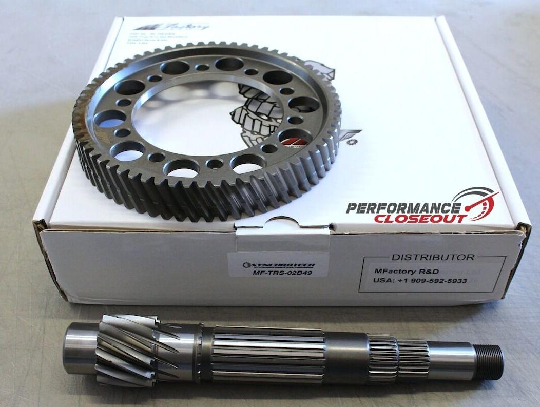

Spricht irgendwas gegen einen Final Drive von MFactory?
Nein. Werd mein diff auch mit einer mfactory übersetzung ausstatten
Also spricht nichts gegen einen Final Drive von MFactory? Der Preis ist ja deutlich geringer als z.B. J‘s, Spoon usw.!
Das M-Factory ist "fast" gerade verzahnt.
Daher, es wird singen egal wie gut es eingestellt wird.

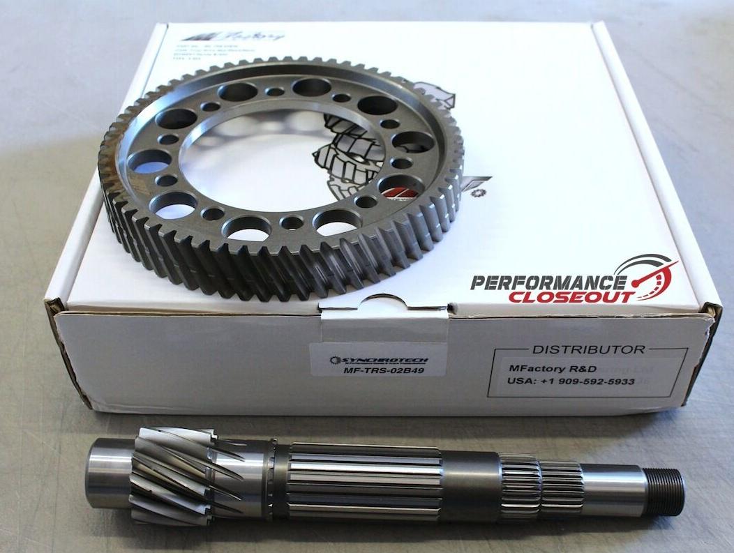

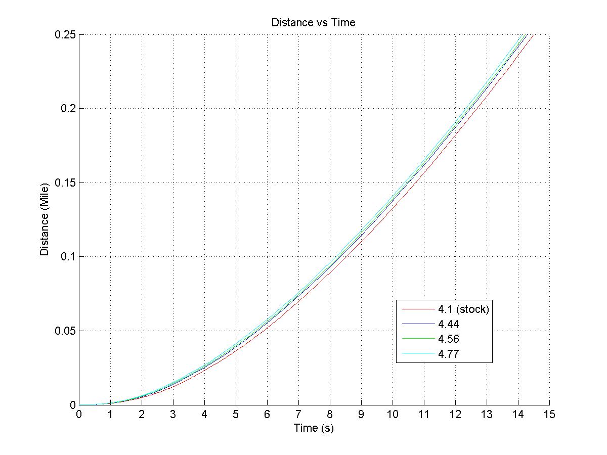

Das vielleicht wichtigste Diagramm:
Komisches Diagram, wo sind denn da die Schaltvorgaenge?!
Oder verstehe ich da was falsch?
Das Diagramm zeigt nur die bessere Beschleunigung anhand eines Strecke/Zeit Diagramms.
Wozu Schaltvorgänge? Ist letztendlich wie ein Dyno-pull im 3. oder 4. Gang und dann nach zurückgelegter Strecke und Zeit ausgewertet.
Ziemlich sicher, dass die Darstellung hierbei rein rechnerisch ermittelt wurde.
