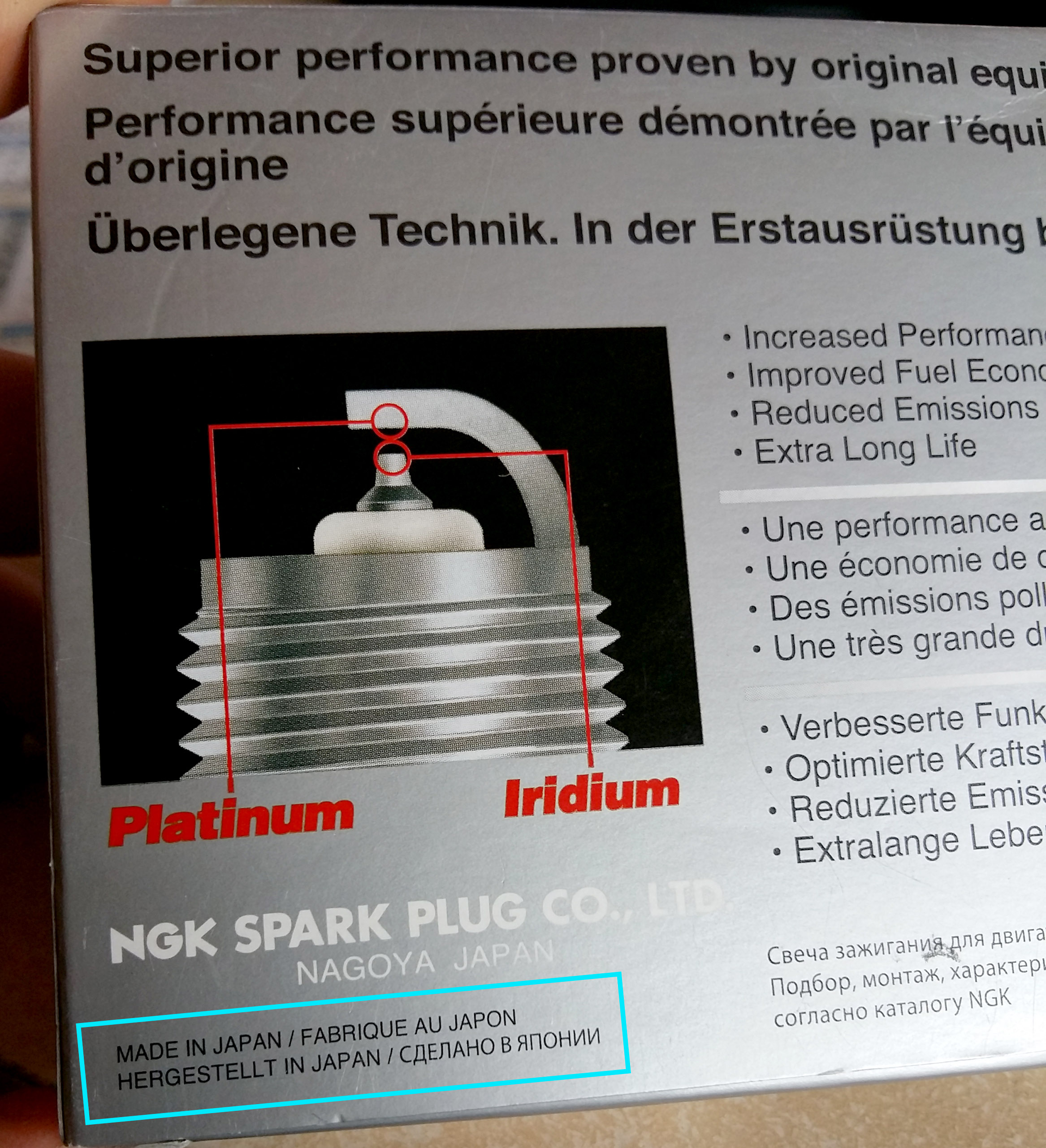

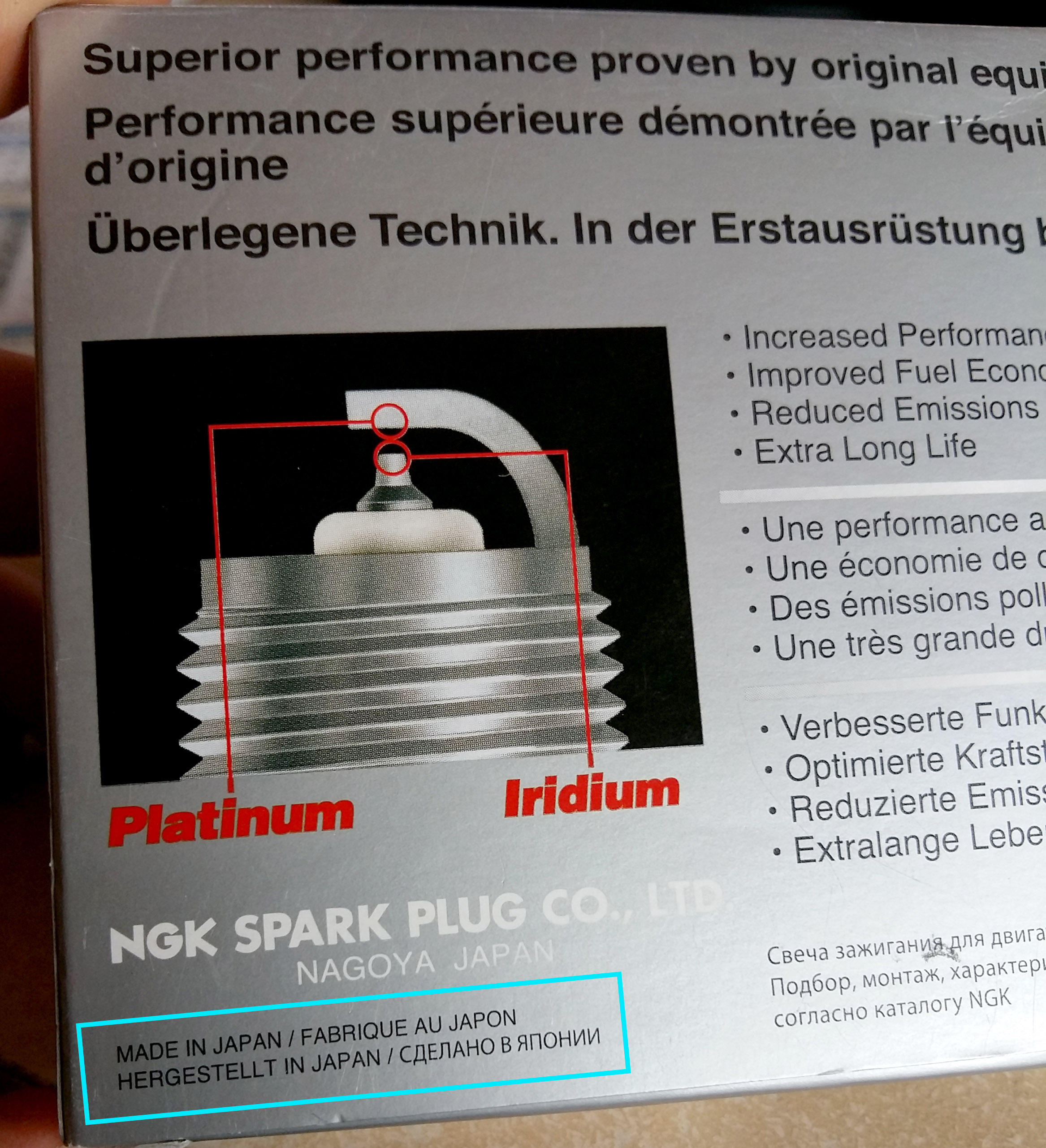

    Nie darauf geachtet aber auf beiden Packungen wo ich mal bestellt hatte (Platinum und aktuell Iridium) stand immer "Made in Japan" drauf.
    Mods: Mugen Intake/Header/Exhaust/Active Gate Rotors, Hondata FlashPro, Invidia 60mm Testpipe, Endless MX-72, KW V3, 17" CE28N, Michelin PS4, Spoon Gusset Plate, Spoon Rigid Collars, J's STB & ETD, Beatrush Braces, Fender Braces, Stahlbus Bleeder Valves, Radium '06 OCC, Vibra Technics Engine Mounts, Hasport 62A Diff. Mounts, Koyo Radiator, Fluidampr, CR-Sway Bars.
  • Nie darauf geachtet aber auf beiden Packungen wo ich mal bestellt hatte (Platinum und aktuell Iridium) stand immer "Made in Japan" drauf.
    Made in Japan hatte ich dafür noch nie in der Hand :) ... na dann Japan oder France! :P
  • Made in Japan hatte ich dafür noch nie in der Hand :) ... na dann Japan oder France! :P
    Darfst in die Hand nehmen :] .

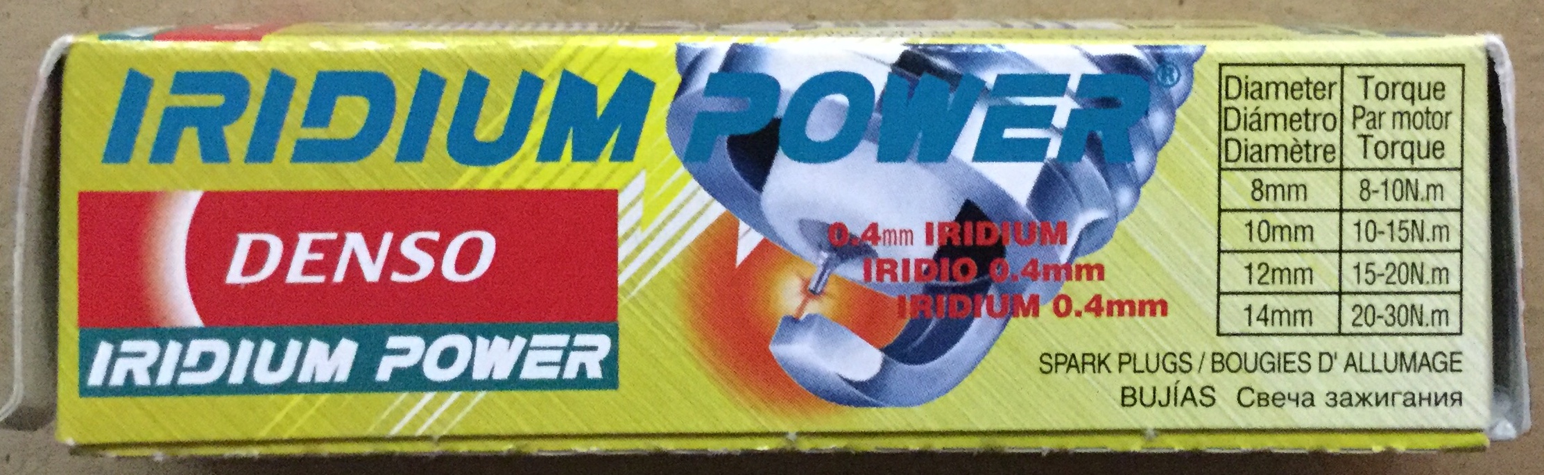

  • Danke Alexander weil hatte heute eine Kerze in der Hand und die Maulweite war definitive kleiner. 19 waere auch ziemlich grosse gewesen.
    Waere ja so gross wie die Radmuttern.
