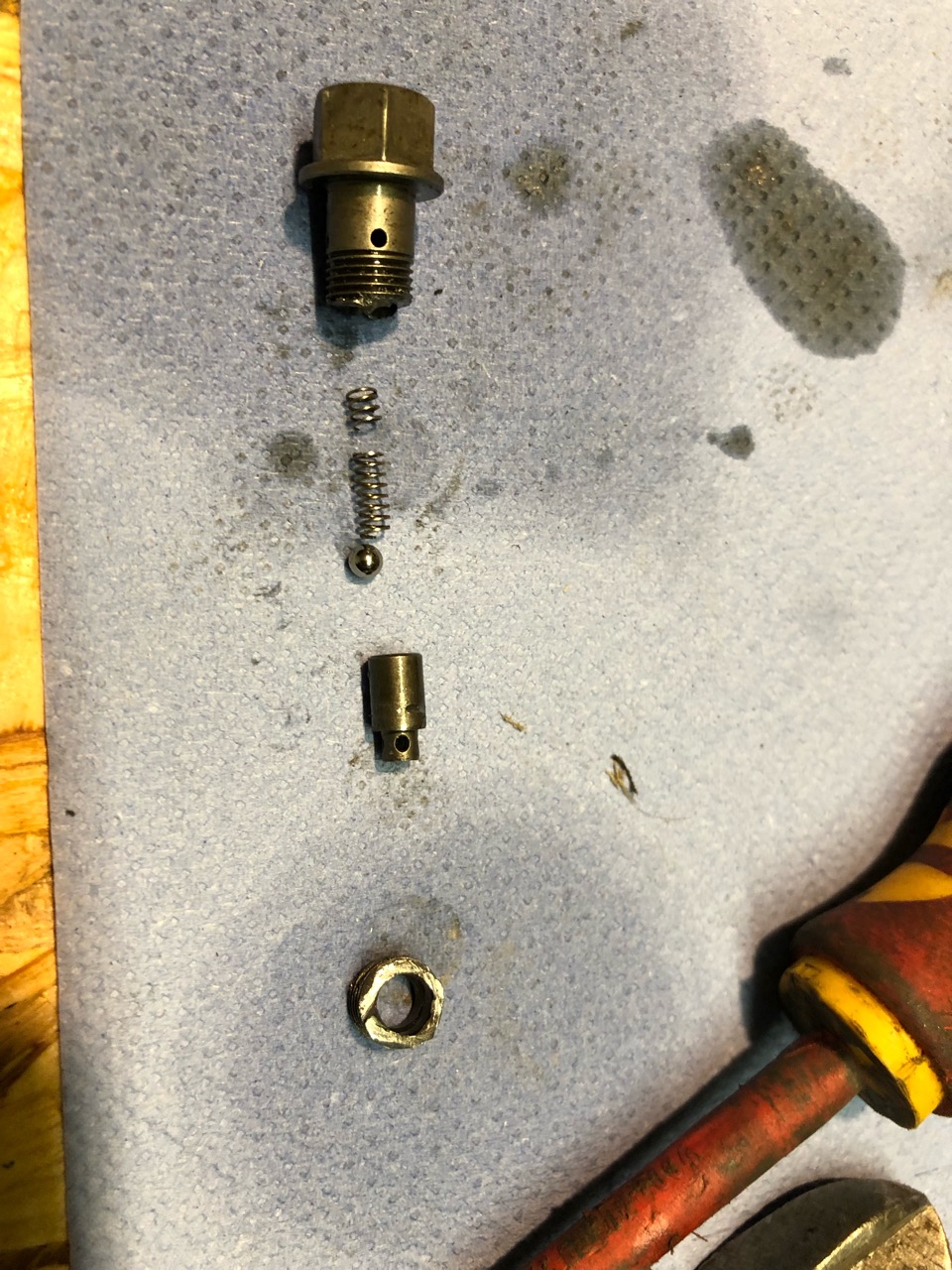

    Ich habe 8 kontrolliert, 6 davon defekt. Bei 4 davon weis ich, sie haben rund 80tkm runter. Es bricht die Feder, somit macht die Kugel nicht mehr zu und die Düse ist immer offen. Die Feder ist ineinander gesteckten war also zu kurz.
    Folgen sind geringer Öldruck bei Drehzahlen wo die Düse eigentlich zu sein sollte (Leerlauf, geringe Drehzahlen). Auch langsamerer Öldruckaufbau im Kaltstart ist wahrscheinlich.
    Zum beweis habe ich eine sachte geöffnet.

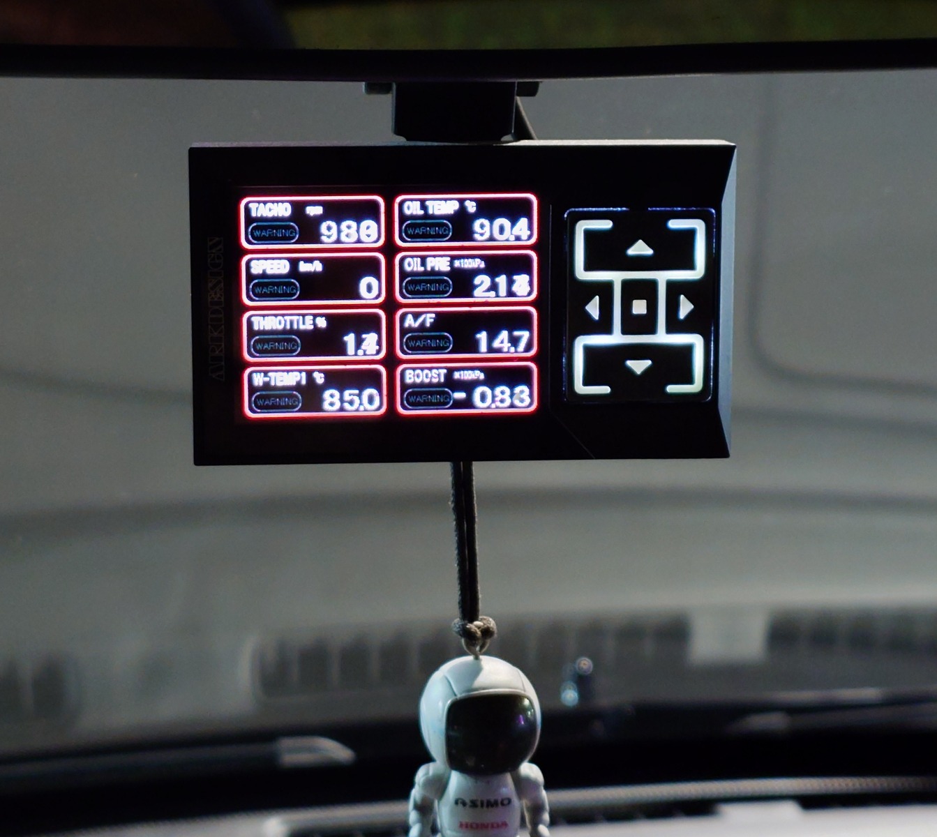

  • Na, dann muss ich wohl noch etwas mehr für meine Öldruckanzeige verlangen. :D
    Oder selber verbauen, wenn ich die ganze Ölwechselgeschichte vornehme. Nur gefällt mir das Design mit den analogen Anzeigen inzwischen nicht mehr.

    Eine defekte Hohlschraube erkennt man einfach daran indem man diese kräftig schüttelt, wenn dabei die Kugel klappert, ist die Feder hinüber. Eine andere Möglichkeit ist ein Blick durch eine der seitlichen Öffnungen. Geht auch gut wenn man die Öffnung hinter einen hellen Hintergrund (weißes Blatt Papier etc.) hält . Sieht man durch ist die Feder hinüber.

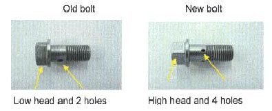

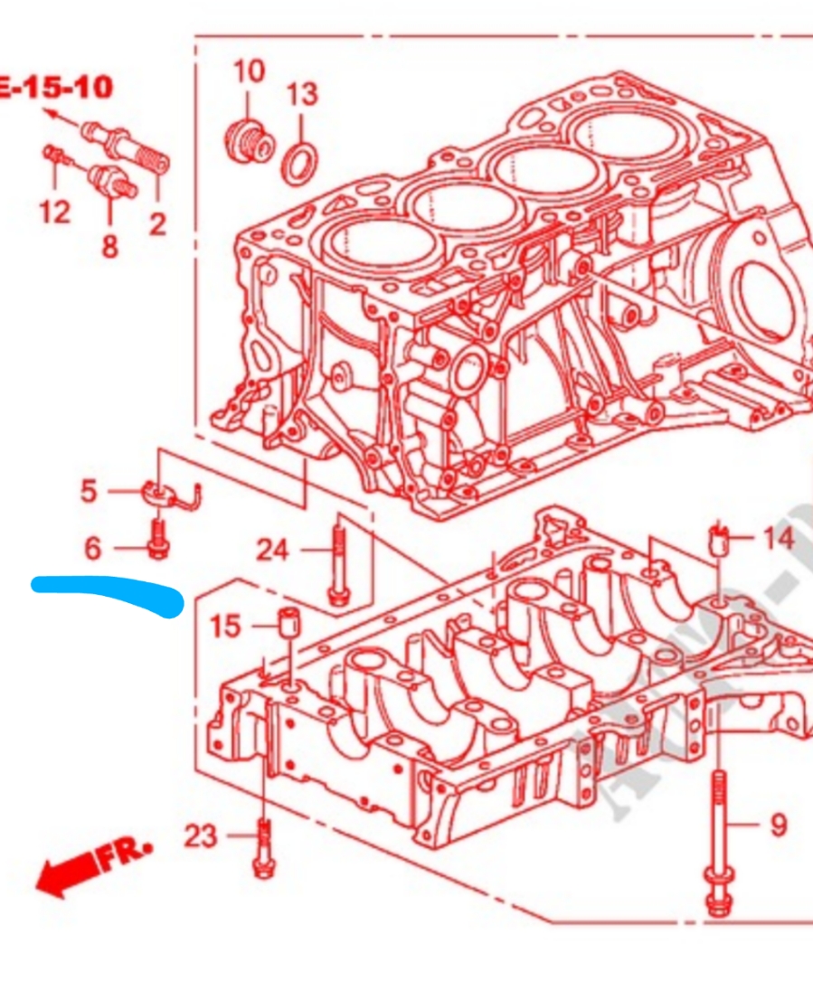

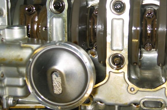

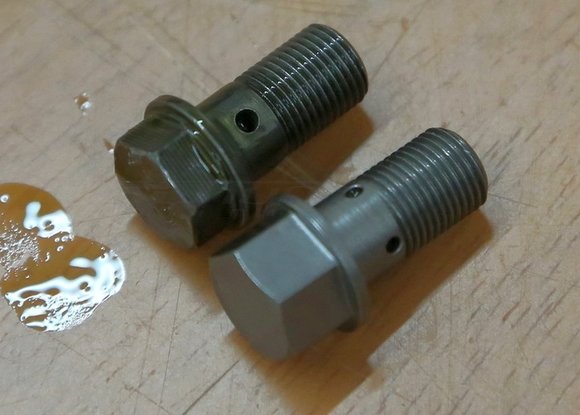

    Zur Ergänzung des Ganzen noch ein paar Bilder aus den verlinkten Foren.
    Hier ein Vergleich - Alt (links) vs. Neu (rechts)

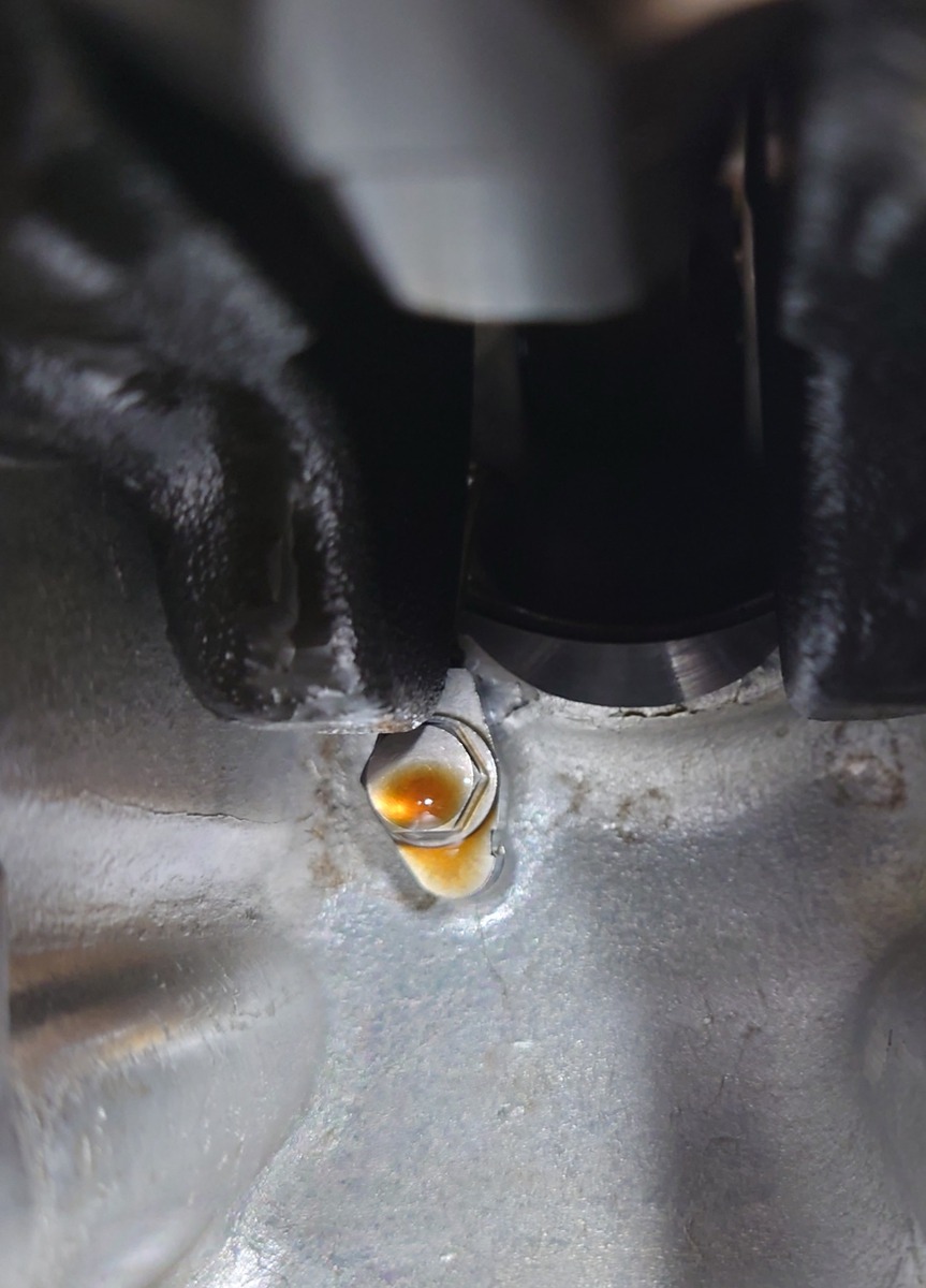

    Position unterm Motorblock.
    Hier rechts neben der Ölpumpe. An die kommt man am schlechtesten dran.

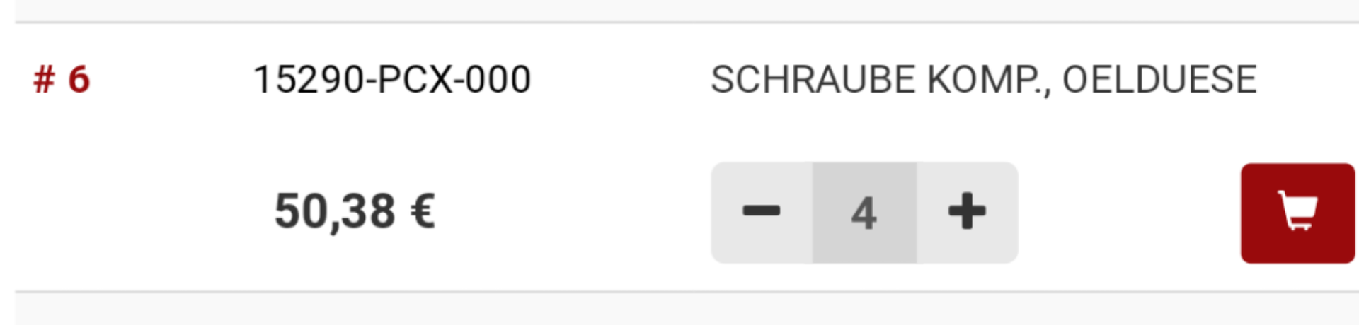

    Anbei noch die Teilenummer der neuen Hohlschrauben.

  • Bei Amayama bekommt man übrigens 4 Schrauben (15290-PCX-000) für gut 60€ inkl. Shipping u. Einfuhrumsatzsteuer.
    In DE kostet das 4er Set ca. 200€.
    Nur als Tipp für die, die sich neue Schrauben kaufen möchten.
  • Soweit ich weiß reicht es die Ölwanne abzunehmen und dann kann man die von unten rausschrauben (lassen).
