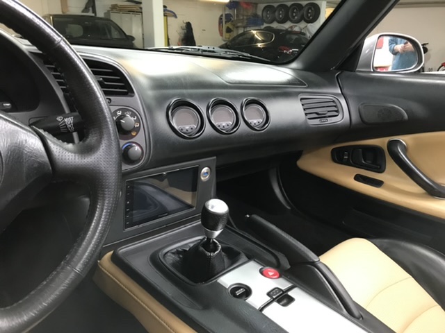

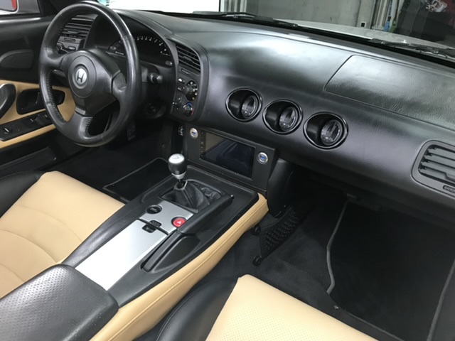

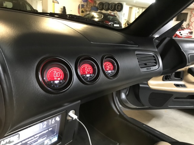

  • Hallo,
    Ich hab mein Armaturenbrett geopfert...
    Die Cups sind von hier:
    https://revlimiter.net/store/gauge-cups.php
    Die sind eigentlich für den NA6 Miata passen aber beim S auch recht gut.
    Bei den Anzeigen hab ich mich für diese Digitalen entschieden, da sie meiner Meinung nach besser zum originalen Tacho passen als Analoge:
    https://prosportgauges.com/collections/premium-evo-series
    Gruss,
    Jansch
  • Moin,
    Hochachtung!! Ich war nicht so mutig und habe viel experimentiert mit A-Säulenhalterung (passte nicht gut) und selbstgebastelter Digitalanzeige unter dem
    Armaturenbrett (war zu sehr im Kniebereich).
    Habe dann das Fach in der Mittelkonsole gewählt mit kleinen Digitalanzeigen aus dem Motorradbereich (funktioniert seit vielen Jahren).
    Vorteil, ich musste nichts òpfern.
    Aber die Armaturenbrett-Lösung und auch den Einbau des Doppel-DIN-Radios finde ich wirklich gelungen und sauber eingebaut!!
    Gruß Wolle
  • Das finde ich mal eine richtig elegante Lösung. Super dezent und mit der Möglichkeit einfach die Klappe darüber zu schließen. Echt gut.

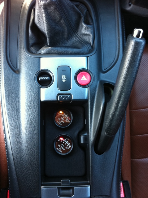

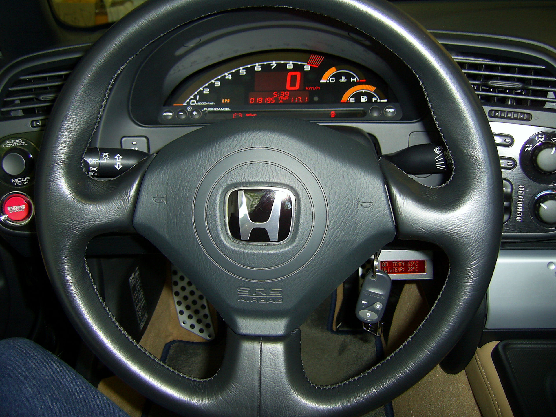

  • @Marko
    Ich habe ein Sperrholzbrettchen zurechtgeschnitten und mit Leder überzogen. Darauf habe ich dann die Instrumente befestigt.
    Für die Kabel musste ich ein kleines Loch unten in das Ablagefach bohren. Damit konnte ich aber leben, denn erstens bleibt das Auto bis zu seinem oder meinem Ableben bei mir oder sollte es anders kommen, kann man auf den Ablagefachboden ja ein Stück Leder o.ä. kleben, sollte ich die Instrumente mal wieder entfernen.
    Befestigt habe ich das Ganze dann mit einer Art Powestrip Klebestreifen. Das Bettchen klemmte aber auch so schon alleine fest.
    Die Geber sind an einem Adapter zwischen Ölfilter und Motor. Meine Werkstatt achtet beim Filterwechsel immer darauf, dass sich dort nix verdreht und alles dicht ist.
    Fazit: Es ist fest und funktioniert.
    Gruß Wolle

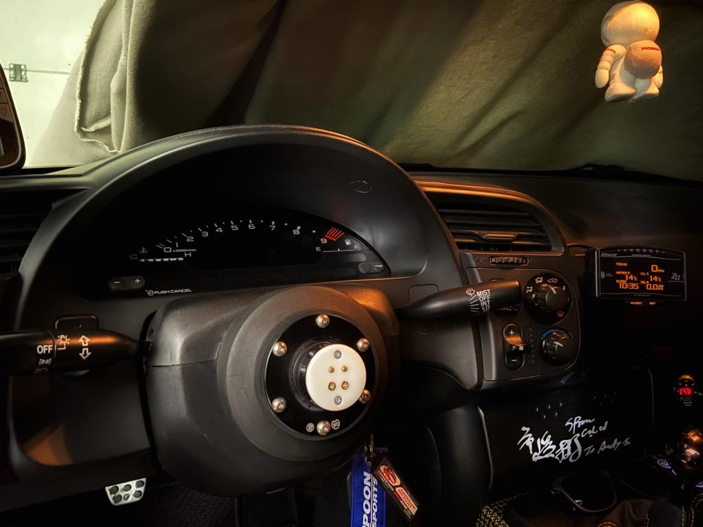

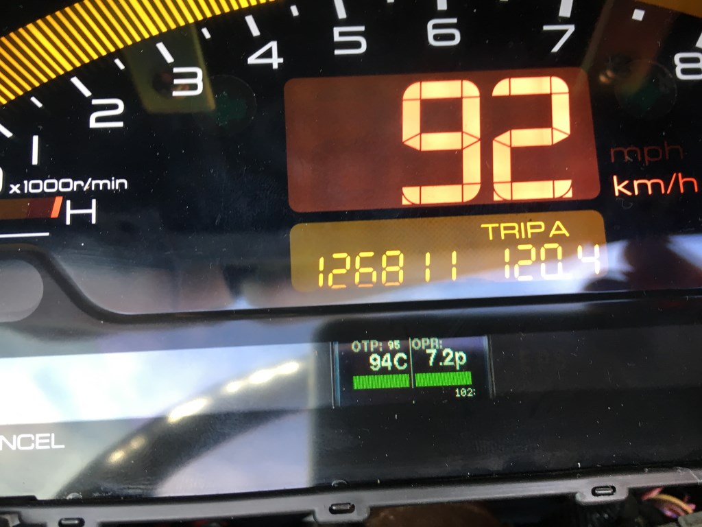

  • Interessante Einbauorte unter Lenkrad und in der Mulde. Und das klappt bei zügiger Überlandfahrt die Instrumente abzulesen?
    ... meine nur, weil ich schau schon häufig drauf, vor allem Öldruck, vielleicht auch neurotisch :rolleyes:
    Einmal editiert, zuletzt von hikaito (5. Oktober 2020 um 21:35)
  • krass und dann keine 20000 km... :thumbup:
    Ja, allerdings wie gesagt, das Foto ist von vor 13 Jahren.
    Stand heute sind es..42000km.... :P ...ist inzwischen ein bisschen zum Ausstellungsstück verkommen. :whistling:
    Kann man rechts unterm Lenkrad durchaus problemlos während der Fahrt ablesen.
    Klar geht der Blick dort hin an der A-Säule oder Auf der I-Tafel noch viel schneller, aber ich wollte den OEM-Look und 100%-Rückbaubarkeit erreichen. Jeder hat da so seine neurotischen Prioritäten, nicht war :lol: .
    Bei mir verhindert aber weniger die Einbauposition als eher das spiegelnde nicht gerade helle Display, je nach Lichtverhältnisse, manchmal das schnelle Ablesen.

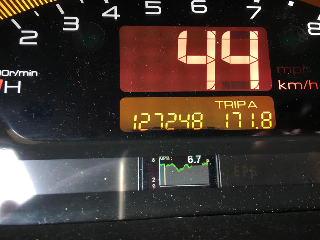

    Meine Anzeigen sind auch in der Mulde untergebracht. Ablesbarkeit auch bei direkter Sonneneinstrahlung problemlos möglich - LED-Ziffern und -Balken. Erfassung dadurch mit sehr kurzem Blick in die Richtung möglich. Würde bei kritischem Wert wohl auch Blinken - zum Glück noch nie gesehen.
