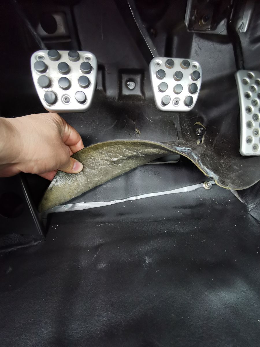

    ich habe in meinem "S" eine feuchte Stelle gefunden.
    Und zwar dieses Schaumstoffsteil das ich auf dem Bild in der Hand halte.
    Es ist nicht triefnass, aber gut feucht.
    Gibt es irgend eine bekannte Stelle in der Gegend die bekannt dafür ist Regenwasser durch zu lassen?
    Ich habe alles abgesucht, alles ist zu und dicht.
    Der Wagen stand den ganzen Winter in einer Tiefgarage, hat nur in letzter Zeit hin und wieder etwas Regen abbekommen.
    Danke euch! <3
  • Mal die Kunststoffabdeckung zwischen Windschutzscheibe und Motorraum demontieren und Freiheit der Wasserabläufe (Laub im Wasserkasten etc) prüfen. Ebenso Abläufe an der Tür. Könnte auch eine gerissene oder abgegangene Trennfolie in der Tür sein,dann kommt es beim Spalt Blech - Türinnenverkleidung rein (hatte mein neuer Civic mal).
    Oder ein geknickter Schlauch, der das Kondenswasser vom Klimaverdampfer nach draußen bringen soll (hatte mein alter Civic mal).
    Wurde mal die Frontscheibe getauscht?

    Danke dir. Müssen die Scheibenwischer dafür abgebaut werden. Dann besorge ich mir erstmal einen Abzieher.
  • Hast du vllt. neulich im Bereich des Kupplungsflüssigkeitsbehälters Reste von Bremsflüssigkeit mit Wasser weggespült?
    Hatte das mal bei mir mit einer Flasche Wasser gemacht und danach ist ein bisschen in den Fußraum auf den Teppich gelangt.

    interessant.
    Habe ich zwar nie gemacht, aber dann müsste es ja durch den Durchbruch des Bremskraftverstärker durch die Spritzwand gehen?
    Eigentlich sollte das aber dicht sein.

    Ja eigentlich schon, nur wie gesagt, hatte ich danach ein paar Tropfen auf dem Teppich.
    In dem Bereich ist auch ein Massepunkt mit einem Loch wenn ich mich recht erinnere - evtl. ist es darüber reingetropft.
