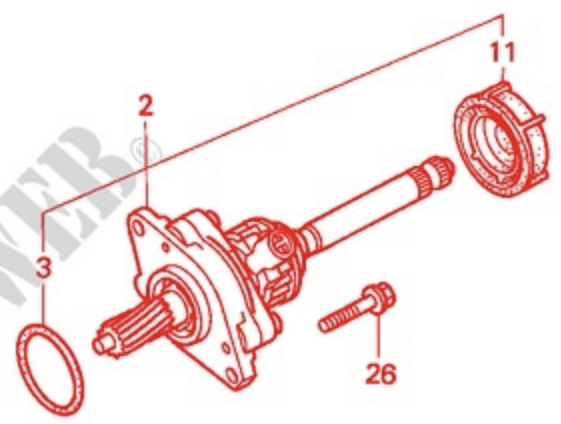

  • Ich hab zur Zeit genau diese Konstruktion in der Hand da ich den Drehmomentsensor zur Reinigung draußen habe. Ebenfalls RHD.
    "Das ist nur mit so popeligen 10mm Schrauben gesichert" ist in dem Moment natürlich kompletter Nonsens, da die Verbindung abgesehen von nem Unfall nie höhere Kräfte bekommt. Laut WHB sind die auch nur mit 22 bzw. 29Nm angezogen.
    Selbst wenn ich beide Schrauben draußen habe, hab ich nicht das Spiel dass er bei dem zweiten Video hat. Dort ist das Verbindungsstück definitiv mal "aufgeglietzt" worden um das überhaupt zu ermöglichen.
    Die Verzahnung ist ähnlich der am Lenkrad, die rund zu bekommen braucht VIEL Arbeit. Wenn lange mit dem Spiel gefahren wird ist das aber schon denkbar.
    Der Drehmomentsensor für das EPS ist inzwischen eine bekannte Schwachstelle die meistens einfach durch Austausch behoben wird. Aber auch die Wartung geht nicht wirklich ohne das Teil aus zu bauen. Gerade bei RHD Autos aus England kann ich mir gut vorstellen wie das abläuft und wie dort eventuell gepfuscht wird (nach allem was ich in 7 Jahren an meinem alles so an "Reparaturen" gefunden hab :D).
    Sollte jetzt trotzdem jemand ein mulmiges Gefühl haben: Es is ziemlich einfach das zu überprüfen und dem vorzubeugen.
    Wenn man den Luftfilterkasten komplett ausbaut sieht man das Teil bei RHDs sofort, bei den LHDs versteckt es sich ein wenig hinterm Klimakompressor.
    Den Schutzgummi kann man etwas nach oben drehen und schon sieht man alles. Hier sollte KEIN Spiel sein. Der Verbinder muss sowohl mit dem Lenkstock als auch mit dem Zapfen aus dem Lenkgetriebe 100% fest verbunden sein. Wie oben schon erwähnt haben die Schrauben für alle Autos vor 2004 22Nm Anzugsdrehmoment. Ab nem mir unbekannten Zeitpunkt 29Nm, wer 100% sicher gehen will bestellt sich neue und zieht die mit 29Nm an.
    Das mit dem Drehmomentsensor ist an mir vorbeigegangen. Woran merkt man das und wie wird gereinigt?
    MY 2003, KW V3, Wiechers Alu-Domstrebe, Koyorad, Toda Pulley Set, MF10, CR Stabi, HEL Stahlflex
  • Das mit dem Drehmomentsensor ist an mir vorbeigegangen. Woran merkt man das und wie wird gereinigt?
    Daran dass die Servounterstützung der Lenkung ungleichmäßig, schlecht oder gar nicht mehr funktioniert.
    Der Sensor ist zusammen mit dem Zapfen der auf die Zahnstange geht ein Teil das es bei Honda für ca. 450€ neu gibt, aber nur für die Faceliftvariante und den Type-S/CR (unterschiedliche Teilenummern). Für die Vorfacelifts gibts das meines Wissens nach aber nicht mehr neu.
    Dort wo der Zapfen im Lenkgetriebe verschwindet ist ne Staubschutzkappe die eigentlich jährlich gereinigt und gefettet werden soll, das macht halt nur niemand :lol:
    Dadurch kommt Staub und Dreck in den Sensor und man muss ihn auseinandernehmen, was Honda so nie designt hatte. Dann muss er mit was gereinigt werden was weder Plastik noch die Schmierung des Lagers des Zapfens angreift und danach wieder leicht gefettet werden. Alles wieder zusammen und dann nen halben Tag lang versuchen den Zapfen wieder irgendwie auf die Zahnstange zu bekommen :lol:
    Ganz wichtig: diesmal dran denken das Teil obendran zu fetten und das Problem sollte weg sein.
