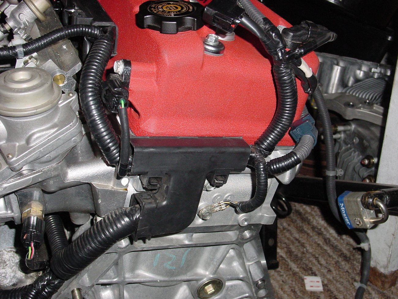

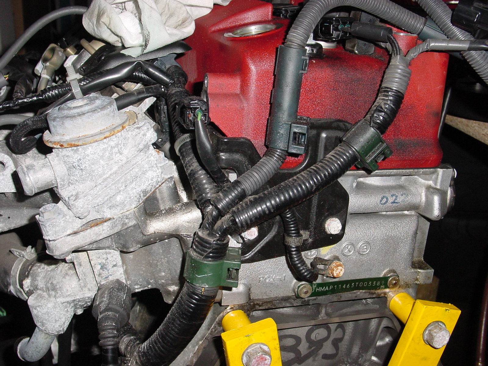

  • Ein wichtiger ist an der Rückseite des Motors gegenüber der Spritzwand und nennt sich G101 . Aber der ist eher für die ECU, führt aber auch zu Startproblemen wenn er nicht richtig geerdet ist.
    Einmal editiert, zuletzt von MUGEN_S2K (26. Juni 2022 um 23:23)
  • Ob man da dran kommt wenn der Motor eingebaut ist….
    Keine Chance :D
    Musst den vorderen Träger absenken. Bietet sich beim Kupplungstausch an.
