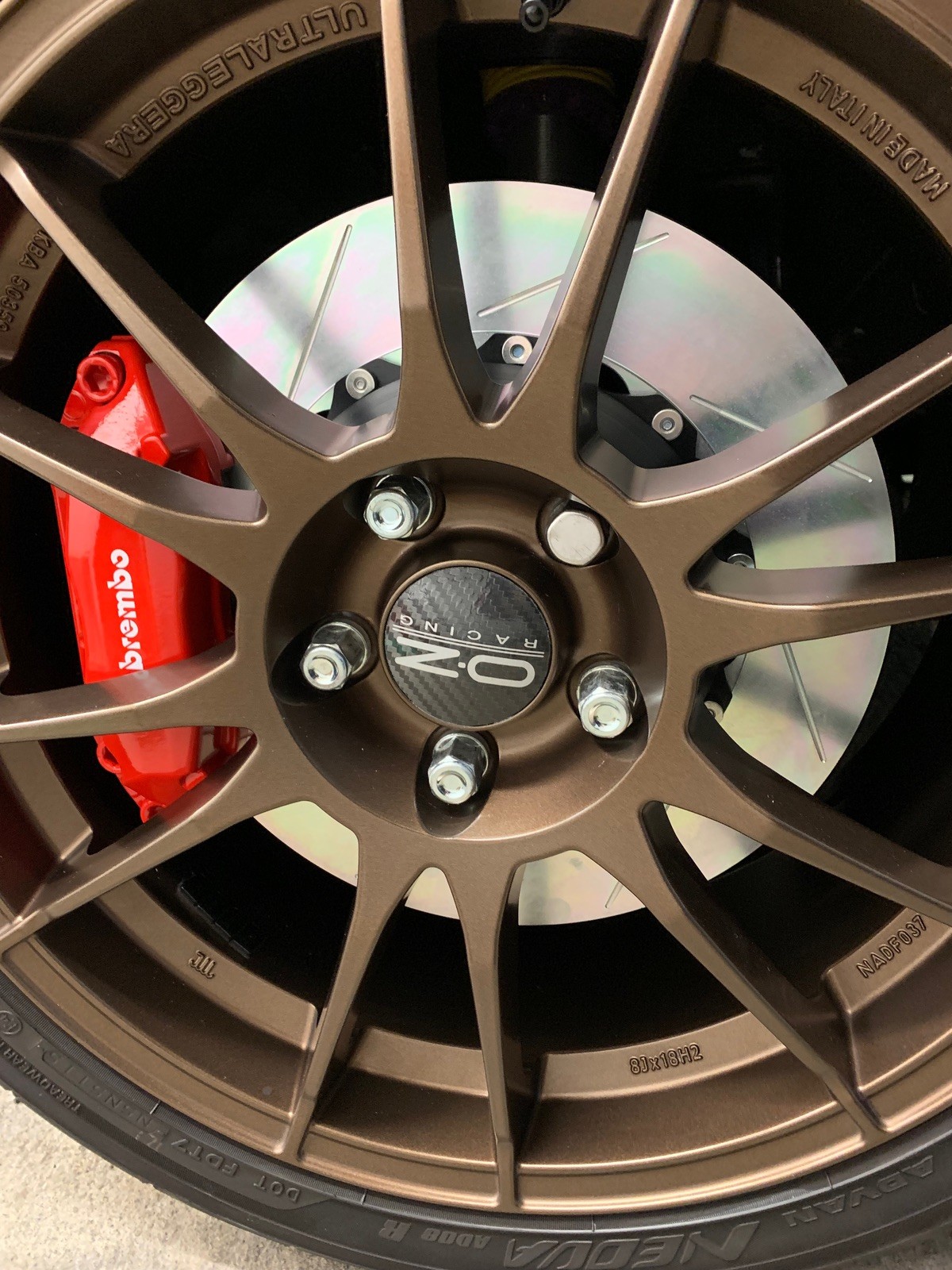

  • Meine Brembos wurden ohne Probleme vom TÜV Ingenieur eingetragen
    Einmal editiert, zuletzt von Jan b (20. Dezember 2022 um 20:30)
  • Welche Version/Modell ist das? Die vom Megane RS oder ein anderes?
