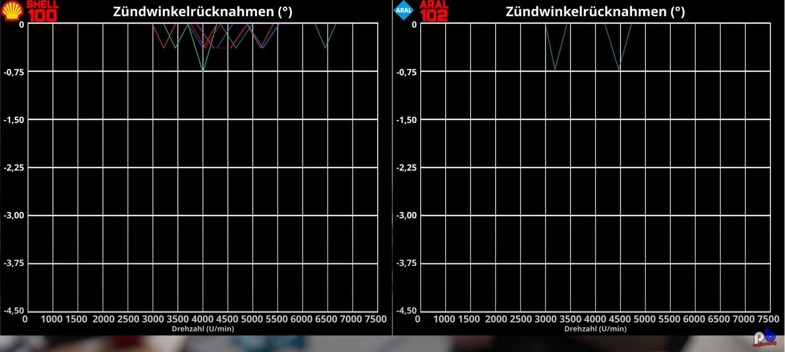

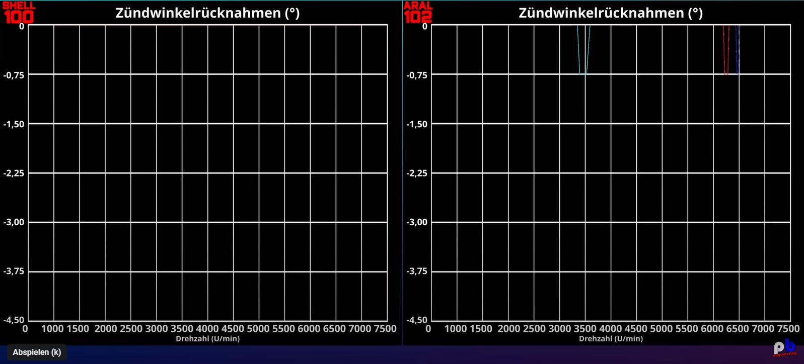

  • Die Differenz der Leistungswerte zwischen V-Power u. 102 sind ja komplett im Toleranzbereich des Prüfstand-Messverfahrens und daher vernachlässigbar.
    Bei den Zündwinkelrücknahmen ist es auch nicht eindeutig und alles im minimalen (vernachlässigbaren) Bereich. Serien-Map mit VP hat keine Rücknahme, 102 minimale Rücknahmen; Tuning-Map hat VP mehr/öfter Rücknahme.
    Serien-Map
    Tuning-Map.
    Schön zu sehen war, wie robust die Serien-Map auf Kosten der Peak-Power ist und wie Sprit-empfindlich im Vergleich die Tuning-Map ist.
