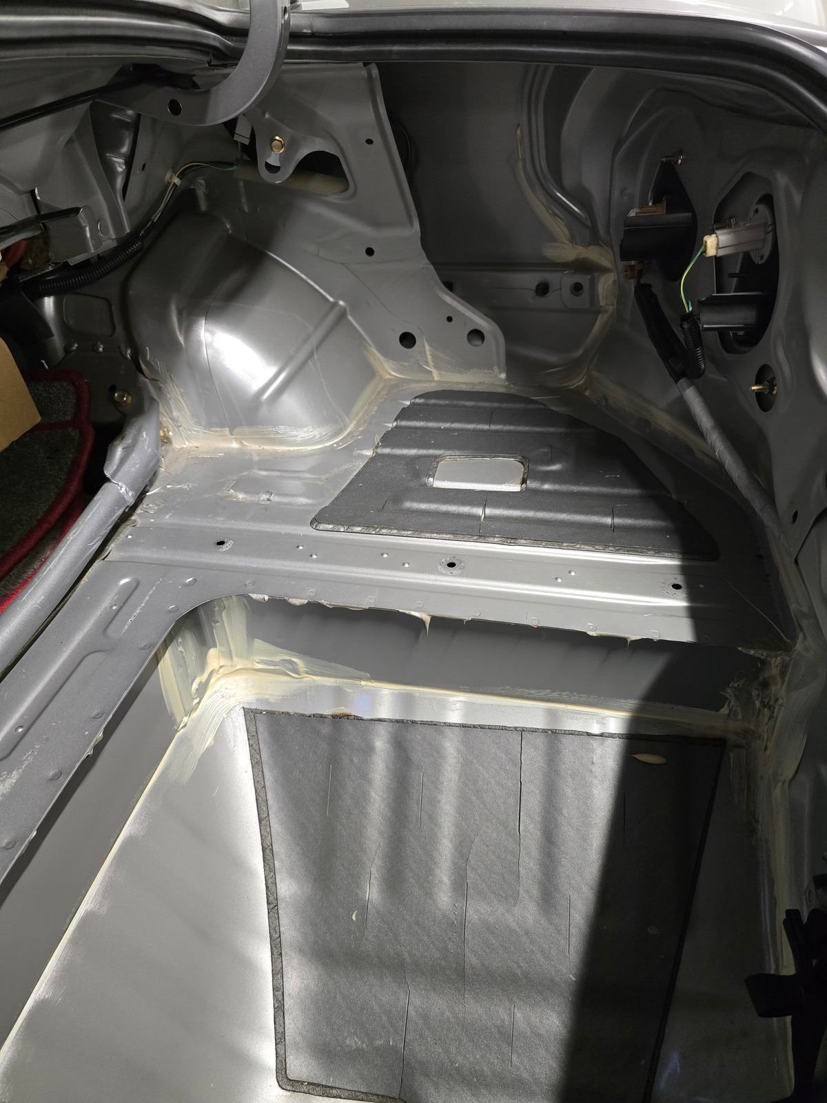

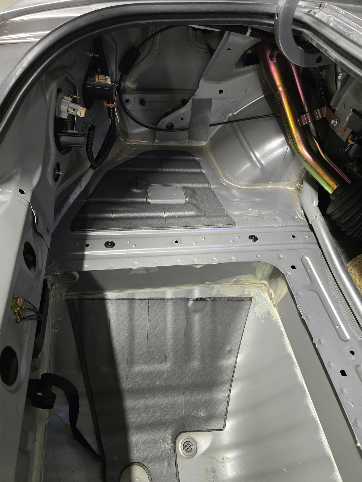

  • Habe gerade mal den Teppich rausgenommen aus dem Kofferraum, weil ich noch Alubutyl übrig habe vom Dämmen der Türen von vor 8 Jahren.. (Aufräumen sollte man öfter..)
    Die Hoffnung ist, das Dröhnen vom Auspuff noch etwas zu reduzieren bei geschlossenem Verdeck. Vei offenem Verdeck ist mit dem Berk 100-Zeller und den neuen, kürzeren Silencern kein Problem mehr.
    Sollte ich etwas besonders beachten, oder kann ich da grosszügig dämmen, solange ich keine Löcher von den Clips verdecke?
    Das Kabel vom Tankdeckel muss ich wieder festkleben, aber die Matte mache ich drunter.
    Hätte noch immer gern eine flache Abdeckung für die Reserveradmulde, aber das hat gerade keine Priorität..
    Das Rad brauche ich nicht, daher ist da drin mein Staufach für die kleine Ölflasche, meine Sparco Kart-Schuhe, und das Werkzeug für die Silencer.
    sonst was, wo ich noch dämmen könnte?

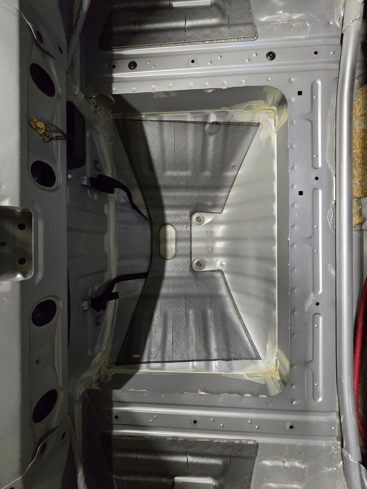

    Die Bleche, die dröhnen, habe ich mit etwas Alubutyl gedämmt.
    Originalzustand... Werde ich eh niemehr wiederherstellen können. Dann bräuchte ich Fahrwerk, Felgen, Kat, Auspuff, etc. Das sind locker mal 10'000 CHF, wenn nicht 15'000 mit Arbeit.
    Jetzt möchte ich die tiefen Frequenzen an Luftschall noch dämmen. Dazu will ich in die Reserveradmulde Steinwolle packen. Am liebsten alles voll machen, inklusive der Raum um das Tankrohr herum, über den Radmulden, etc.

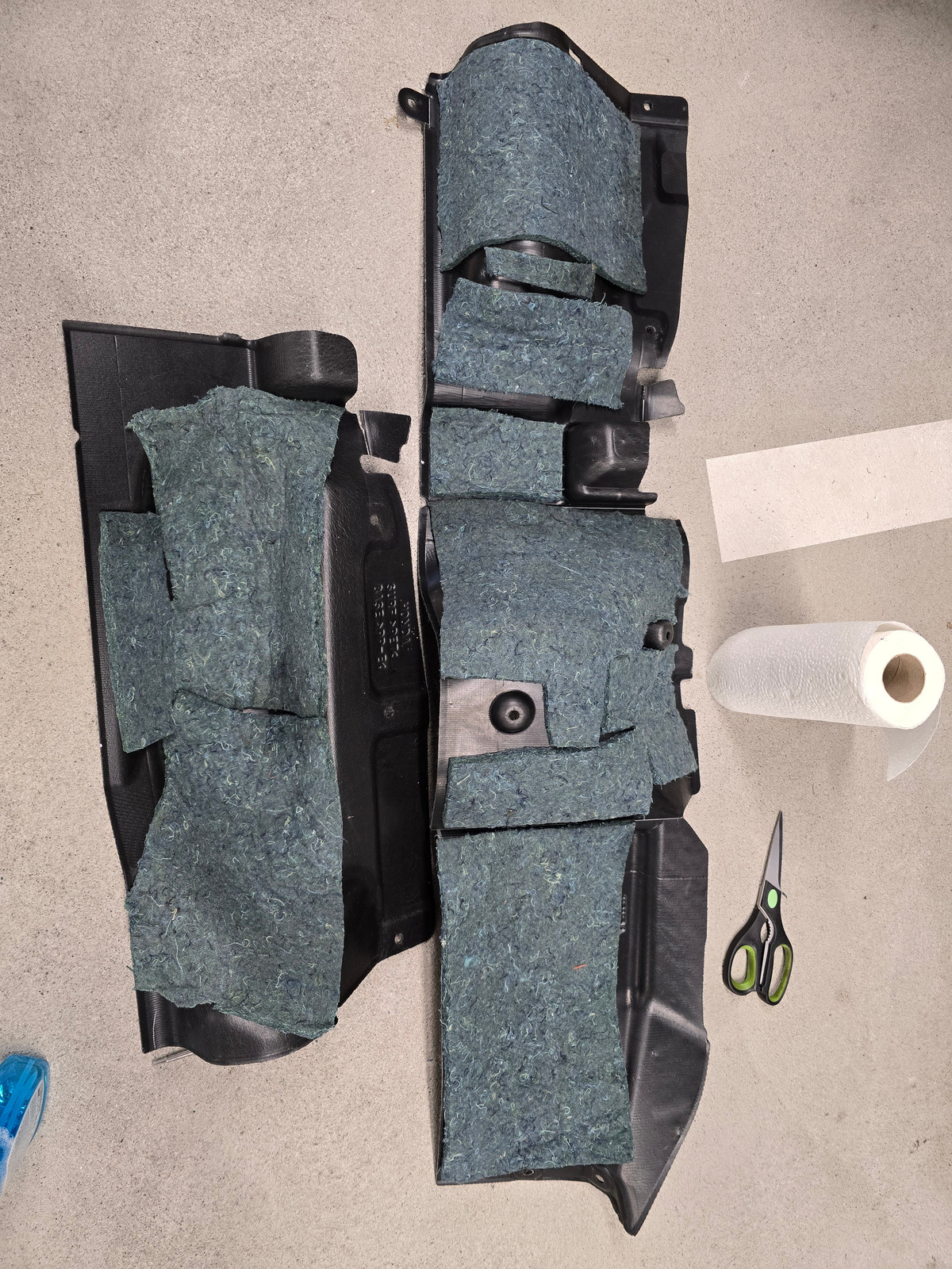

    Hinter die Kofferraumverkleidung mache ich nur dünnes Akustikflies, sodass die Teile eben noch passen.
  • By the way, ich habe das mal bei einer Restaurierung gesehen, als soetwas entfernt wurde. Da hat man Trockeneis genommen und rein geschüttet, abgewarten, abgeklopft und so dann entfernt.
  • Schön ist anders, aber es scheint jedenfalls etwas gebracht zu haben...
    Alle Kofferraumpanels habe ich, wo möglich, mit diesem Akustikstoff hinterlegt. Panele waren nachher immer noch gut zu installieren.

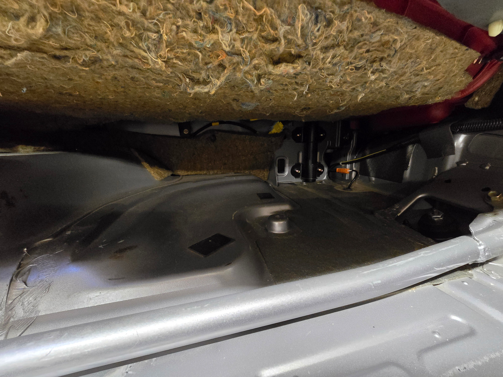

    In die Reserveradmulde habe ich diesen Subwoofer-Dämmstoff reingestopft:
    Neue Pins muss ich jetzt aber bestellen, die haben beim Ausbau gelitten.
    Eine flache Abdeckung bei der Reserveradmulde (ohne die Beule) wäre noch immer mein Traum.
    Überlege auch, die tiefe Werkzeugmulde noch zu eliminieren, aber Subwoofer will ich da keinen reinmachen.

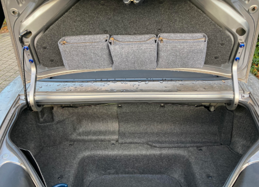

  • Taschen und Filzbezug hatte ich von Amazon, ist auch selbstklebend, hält wie Teufel.
    Für die Platte am Deckel hatte ich nur so ne Kunststoff-Platte im Baumarkt gefunden, kein Plexiglas. Da könnte man überlegen ein anderes Material zu nehmen da meins beim schneiden auch mal gerissen/gebrochen ist.
    Für die Abdeckung habe ich dünnes Blech genommen und mir mit einem Runden Gegenstand alles zurecht gebogen.
