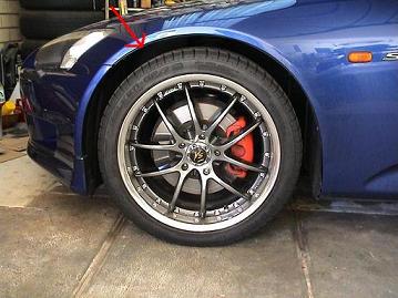

Ungefähr dort, sitzt ein Halterungsstöpsel für die Plastikkante!
Da schleift es sehr oft... -
Sind das OZ ??
Nein sieht mir nach einer Work Felge aus!
Nachtrag: http://www.work-wheels.ch/vs_mx.htm -

btw: das Foto stammt nicht von meinem Auto, war aber das erste Foto, das ich gefunden hatte, welches das Vorderrad von der Seite zeigt...
