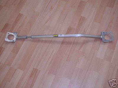

Habe seit gestern die OMP-Domstrebe drin. Die Lenkung ist irgendwie spürbar "trockener". So allmählich wird das ganze Fahrzeug so, er ist nur noch gutmütig. Wenn nun noch dieses seitliche Pumpen der Hinterachse in schnellen (Links-)Kurven weg zu bekommen ist, dann geht es nicht mehr besser. Irgendwie habe ich das Gefühl, das ist in Linkskurven stärker. Kann aber auch daran liegen, dass ich Rechtskurven mehr mag.
Habe übrigens die Strebe weder auf Zug noch Druck eingestellt. Nachdem ich gesehen habe, wie extrem sich die Fahrwerksdaten bei geringsten Dingen verändern, stellte ich schön auf Mitte. Es soll ja nur die Eigenbewegung der Dome verhindern.

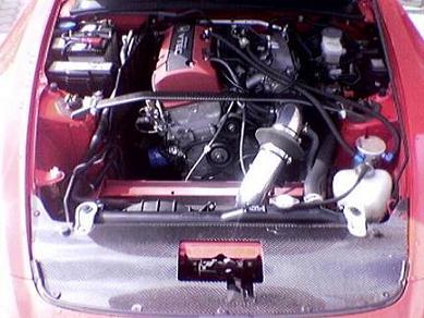

Hier ein Foto von der CUSCO mit Carbonüberzogen:

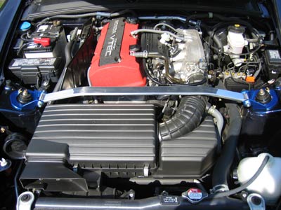

... und hier ein Bild der CUSCO Domstrebe in Alu:
Oliver -

Stimmt das eigentlich wirklich das die OMP Domstrebe nicht mit dem Comptech CAI passt ?
Die Strebe geht doch etwas steil nach oben...dachte eigentlich da wäre Platz für den CAI und war schon am überlegen mir einen CAI zu besorgen. Die OMP Domstrebe hab ich ja schon und wird am Mittwoch eingebaut...

ich habe die OMP Domstrebe drin, ein CAI passt problemlos drunter - kein Problem.

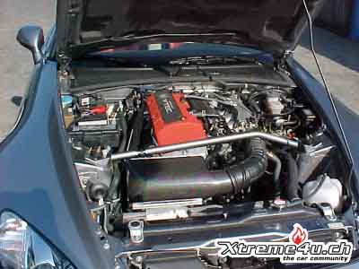

Hier noch ein PIC meiner OMP Domstrebe in verbautem Zustand mit alternativem CAI
Guckst Du HIER!

Frage an die Cusco Leute.
Hab heute meine Cusco Alu auch endlich eingebaut. Ist soweit fest und sieht hübsch aus. Liegen die blauen Teile der Strebe bei Euch KOMPLETT auf den Domen auf ? Bei meiner Strebe ist ein kleiner Spalt (wenns viel ist ein mm) jeweils außen (also vom Motor weg). An und um die Schrauben direkt bzw. Richtung Motor liegt alles plan auf. Insgesamt auf beiden Seiten gleichmäßig...keine Unterschiede.
Ist der Spalt normal (vielleicht Fertigungstolernazen am S und/oder der Strebe) oder bin ich unfähig 4 Schrauben festzuziehen
ArrowS2K -
@ArrowS2K,
also bei uns gibt es auch eine kleine Spalte, hat glaube ich mit dem Silicon zu tun das oben auf dem Dom liegt. -
Ja, in der Tat ist da ringsrum bis auf die Stellen wo sie festgeschraubt ist auch bei mir ein Spalt.
Die Halterung drückt sich zwischen den beiden Schrauben am Dom fest.
Sieht aber trotzdem stabil aus.
Damit kann ich leben.
Oliver -
