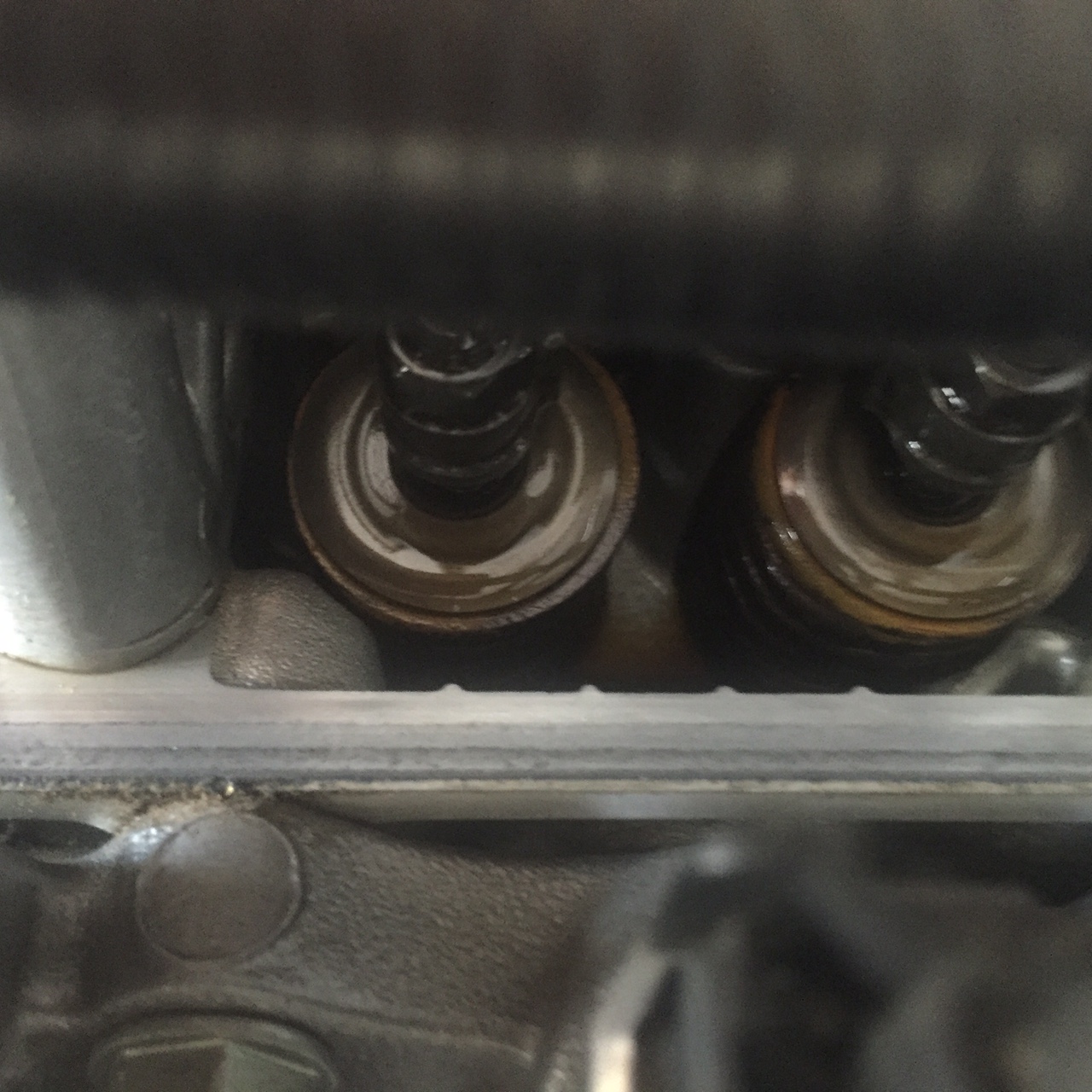

    hier ein Bild von meinem Baujahr 2005 .man erkennt sie daran das sie am Rand rundlicher sind .

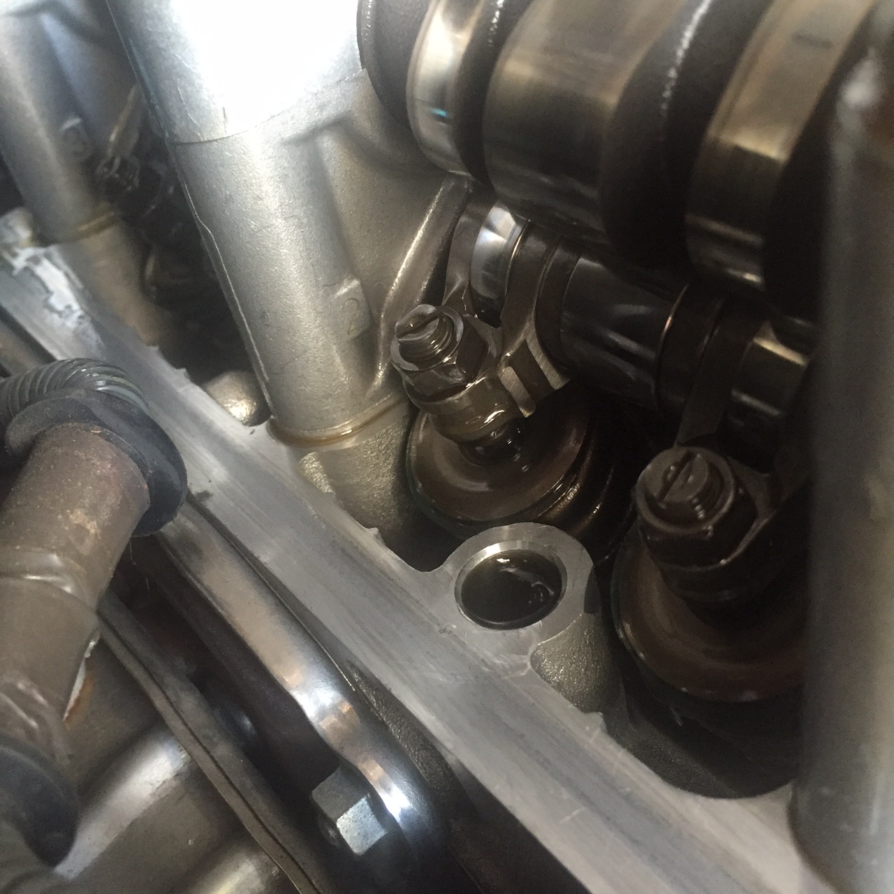

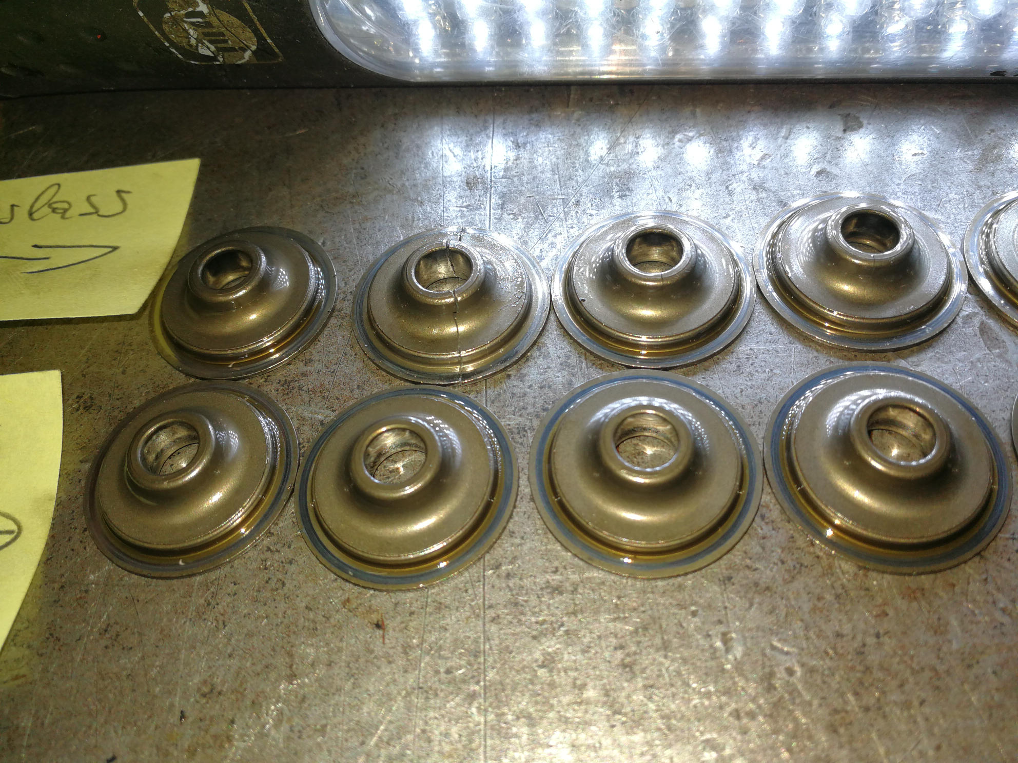

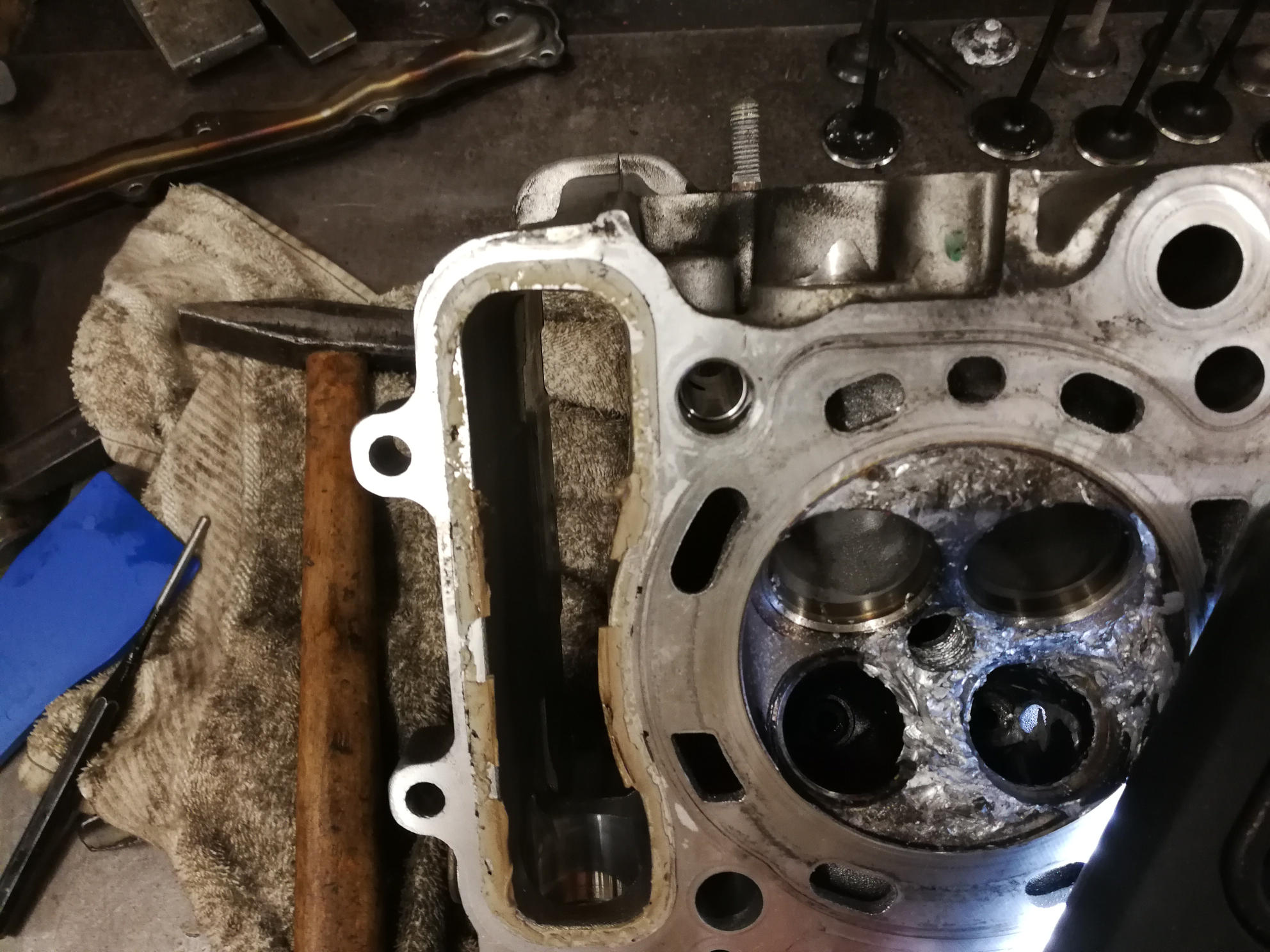

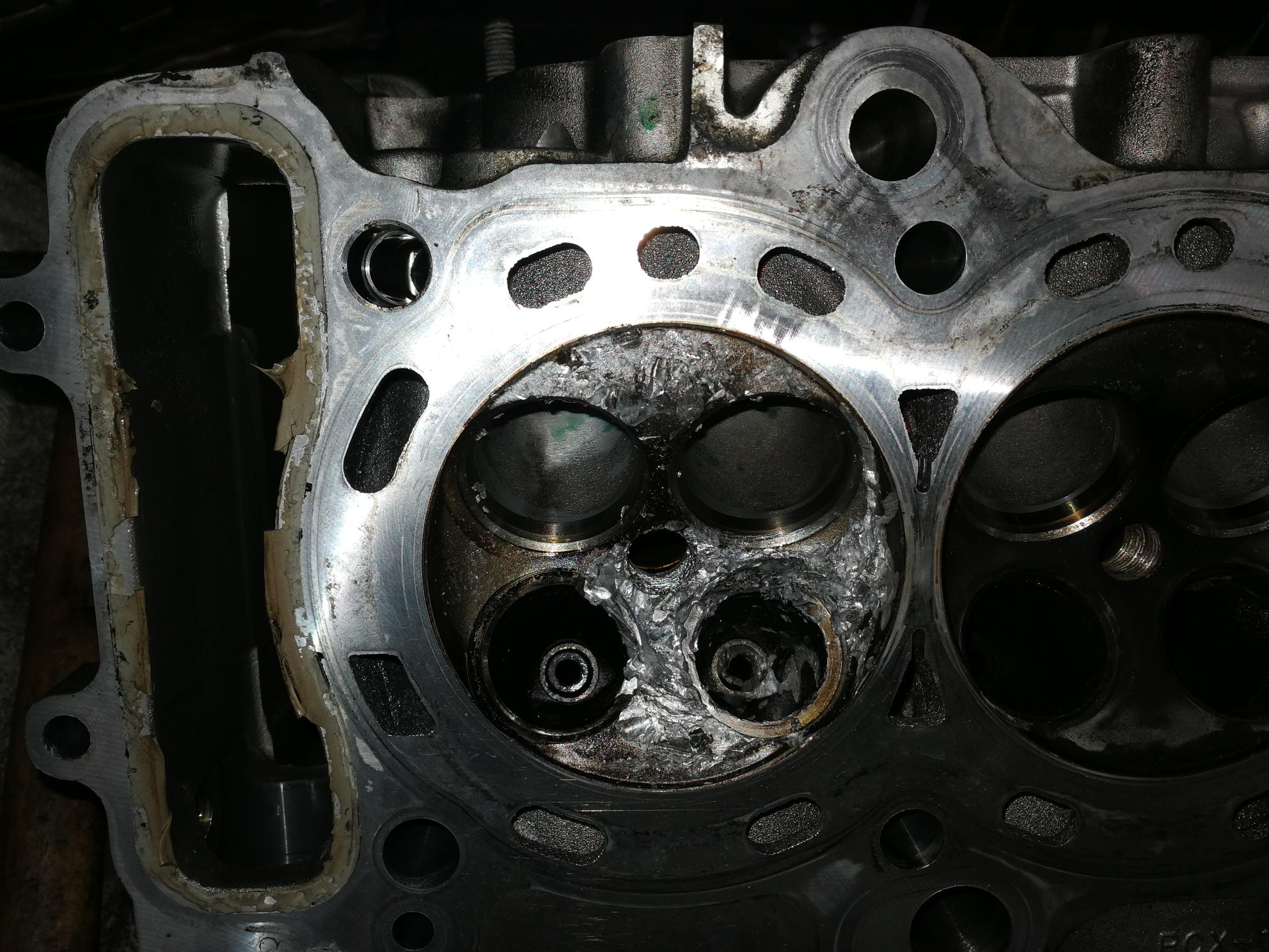

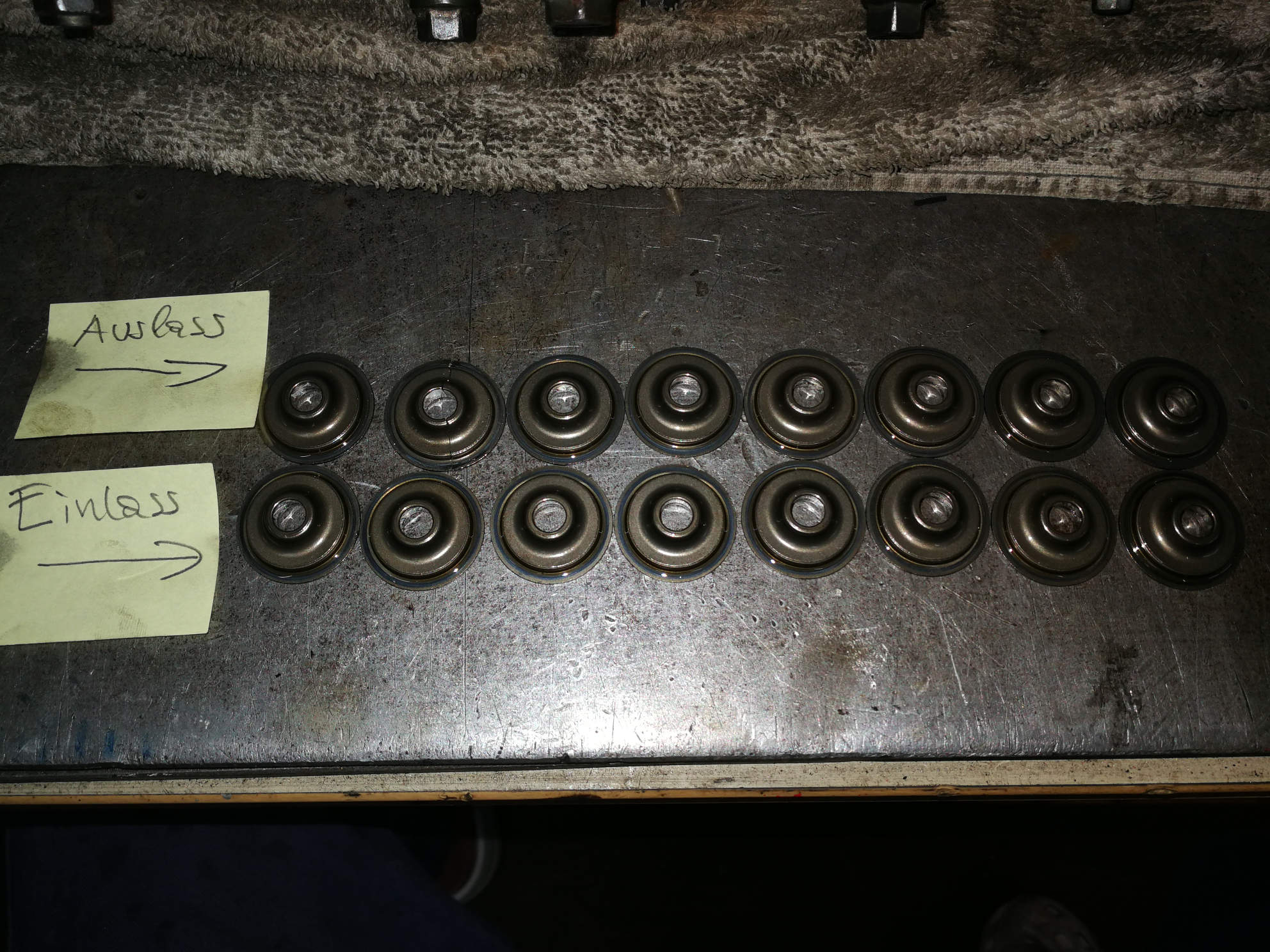

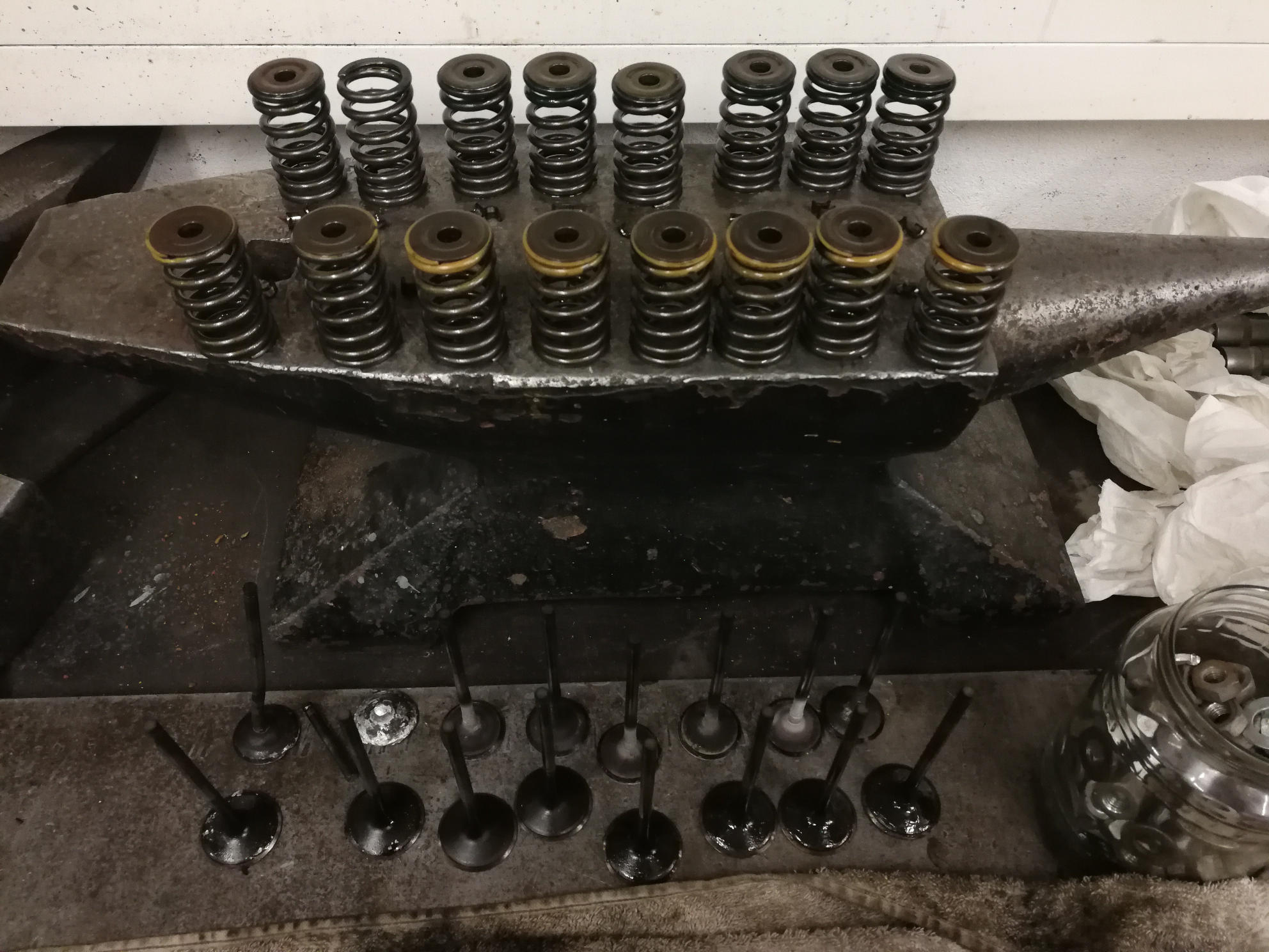

  • hab heut weiter zerlegt, 2 weitere Ventilteller auslassseitig haben einen kleinen Riss -> Zeitbombe. Einlassseitig kann man mit freiem Auge nichts erkennen.
    Mich würds interessieren ob man den Kopf noch richten kann mit Alu aufschweissen und CNC bearbeiten. Vl hat da wer eine Meinung ?!
    Am Zyl1 Auslass hab ich ein Loch zum Wasserkanal wie man erkennen kann. War auch Wasser im Öl beim ablassen (warscheinlich Loch im Kolben).
  • Hattest du von den Motorgeräuschen her nichts bemerkt vorher? So wie lauterer Ventiltrieb oder leichtes klackern oder klappern?
    nein echt nichts. Volle Leistung da, auf einmal boom - aus.

    wenn die Teller Risse bekommen wird man dies auch nicht an größerem Ventilspiel = klackern hören können .

    denke das du das auch hin bekommst, wenn man sich an die Demontage und Montage hinweise und Drehmomente hält .ich würde das Werkzeug mit der schönen Einstellschraube bevorzugen
    damit kann man die Feder schön entlasten.
    und mit Druckluft die Ventile oben halten .

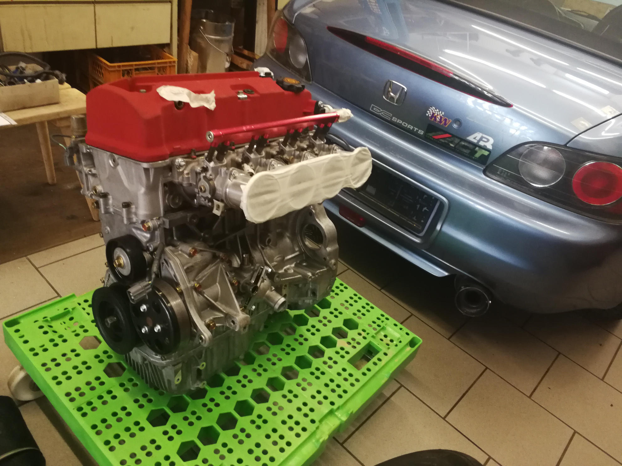

  • auf die Frage was ich jetzt mache: hab heut 8k für einen gebrauchten Motor rausgehaut. Den da:
    "https://www.motorsportmarkt.de/show/rennsport…tor-s-2000.html"
    Werd den bei Zeiten mal einbauen und die ITBs anpassen u abstimmen lassen, wird sicher ne Weile dauern...
    Meinen kaputten Block/Kopf leg ich mal auf die Seite.
