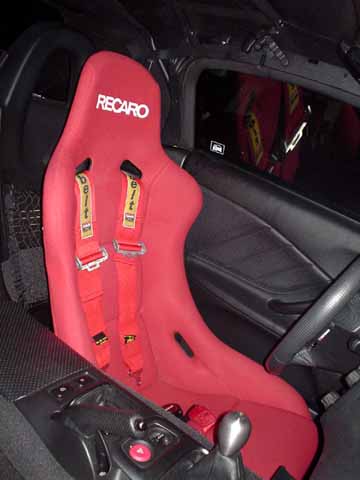

  • im Zuge meiner Cup-Teilnahme bin ich dabei die verschiedenen Sitze im S auszuprobieren.
    Der Sitz Project von Toora passt und die Mittelklappe laesst sich oeffnen
    Und entgegen gelaeufiger Meinungen passt der recaro Pole Position auch und die Mitterklappe laesst sich auch oeffnen!
    (jeweils ohne den Sitz verschieben zu muessen)
    Die Toora Sitze kann ich fuer 360 Euro besorgen
    Gruesse,
    Yves

    Der weisse S ist im Moment nicht da daher muss der gelbe als Testobjekt herhalten.
    Ich habe den Sitz direkt ueber die Recaro Seitenhaltern mit den original Befestigungsloechern der S Sitze verschraubt.
    (Passt genau...beides 435mm Lochabstand)
    Ist nur um zu schauen ob der Sitz in der Breite reinpasst.
    Der Sitz ist naemlich breiter (435mm) als ein Standart rennsitz (395mm)
    Wenn mann nun einen Toora oder Rev Sitz montieren will pass der Taitec oder der Bride-Slider.
    Da ich keinen von beiden hier hab weiss ich nicht ob der Pole Position in die Slider passt.
    Eventuell mit Modifikationen.
    Aber fuer Markus waer wohl eher der Pole Position zu empfehlen.
    Ich bestell grad einen Taitec Slier fuer mich.
    Kostenpunkt 200 Euro incl Versand eventuell komen noch Zoll dazu...mal sehen...der qp hat sich diese auch grad kommen lassen.
    Bei Science of Speed kosten die Dinger 240 Dollar ohne Versand.
    Da bei mir 70 Euro Versand sind koennen wir eventuell sparen wenn noch jemand einen Slider haben will.
    Ausser Skunk kann uns die guenstiger besorgen (eventuell die Bride-Slider? )
    Ob die Bride oder Taitec FIA zertifiziert sind kann ich nicht sagen.
    Bride Sitze zumindest sind sauteuer und da sind 1099 Euro fuer einen Bride Carbon Sitz eher guensig da die normalen schon 700 Euro kosten. (wollte mir vorn par Monaten auch einen Zeta zulegen)
    Der Zeta ist im Schulterbereich breiter als der Exas.
    Die Taitec Sizschienen wiegen 4,5 kg...klingt schwer aber die original Slider (Sitzlaufschienen) vom S2000 wiegen auch 2,2 kg jeweils rechts und links.
    Habe die mal auseinandergenommen um zu schauen ob man da einen Rennsitz draufmontieren kann.
    Antwort..j es geht da die S-Size auch side mount sind.
    Allerdings muessten diese dann etwas modifiziert werden was zur Folge haette, dass man die originalen Sitze nicht mehr draufmontieren koennte.
    Der originle S Sitz incl Slider wiegt ueberigens ca 17 kg
    Der Pole Position ca 6,5 kg plus 2x 1kg fuer die Recaro Seitenhalterungen.
