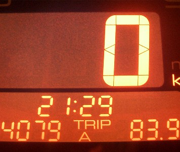

    Und es geht doch!!!
    Kein Fake.. gaaaaanz ehrlich! Very Happy

    Damit die Radio-Uhr wie der Tag 24h anzeigt (anstelle von 12h am/pm) geht man wie folgt vor...
    1. bei eingeschaltetem Radio die Lautstärketaste für längere Zeit drücken -> nun springt die Anzeige in einen Programmiermodus, wo mit den Tasten 1-4 das Nachstellen des Senders bei schlechtem Empfang etc. eingestellt wird... FINGER WEG!
    2. mit der Taste 5 kann man wählen zwischen...
    a. 12h Anzeige
    b. keiner Anzeige (off) und schließlich
    c. 24h Anzeige wählen
    3. Taste 5 drücken bis gewünschte Einstellung angezeigt wird
    4. über die Lautsärketaste zum Radiobetrieb wechseln
