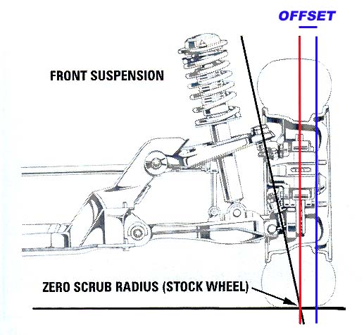

  • Wer sich einen Satz neue Felgen zulegt, bedenkt bei der Wahl der Einpreßtiefe in den meisten Fällen nur die Frage, ob das Rad irgendwo schleift, wenn es zu weit aus dem Radkasten kommt. Daß man jedoch erhebliche Einbußen bei Verschleißverhalten, Achsbelastung und Performance in Kauf nimmt, wenn man eine zu geringe Einpreßtiefe oder gar Spurplatten wählt, macht die folgende Garfik deutlich. Dies ist ein Serienrad. Die Verlängerung der beiden Achspunke (bei MCPherson Federbein, ist es das Federbein) führt exakt in das Zentrum des Reifen/Straße Kontaktbereiches (scrub radius ist NULL). Setzt man das Rad weiter nach außen, wird der sogenannte Scrub-Radius negativ. Die Energie wird auf das Innere des Rades übertragen (was es zu vermeiden gilt.)
    Quelle: http://www.integratype-r.de/html/performance.html
    Ja, das bild hatt ich im Hinterkopf. Das selbe in grün... wo soll da maßgeblich was verschleißen?
    Die Verlängerung des Federbeins führt exakt in das Zentrum des Reifen/Straße
    Der Satz ist schon falsch, wie man auf der Grafik sieht.
    Ich seh nur, dass das Offset die Bremsscheibe aus dem Zentrum rückt und sich der Hebelarm ins Radlager vergrößert. Daraus resultieren größere Momente im Radlager, sowohl aus der Bremskraft, als auch aus Unebenheiten aus der Straße.
