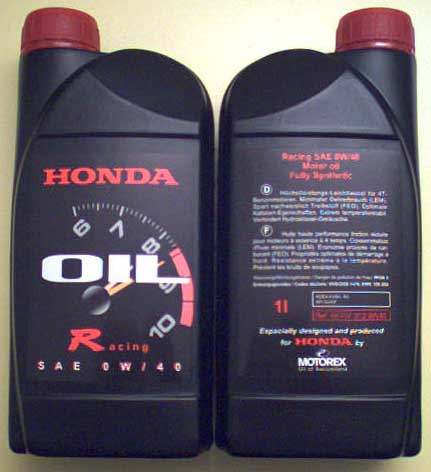

Nur das von Uriella... Das hat die bestebn gleiteigenschaften!!!
Wegen den Begründungen... Das ist eben so eine Sache. Der einzige der mir keine Begründung geben konnte war der nicht sehr nette Herr von HONDA Schweiz...!
Alle anderen hatten sehr wohl logische erklährungen! Ich weiss jetzt auf jeden Fall das es genau so viele Meinungen wie Öle giebt und das sind nicht wenige...! Ich werde das nächste mal sicher wieder 0W-40 nehmen aber dann wahrscheinlich von Valvoline! Den deren Berater hat mir den kompetetesten eindruck gemacht (weiter oben habe ich dazu geschrieben) und hat mir genau das gleiche Öl wie meine Garage Empfolen...!

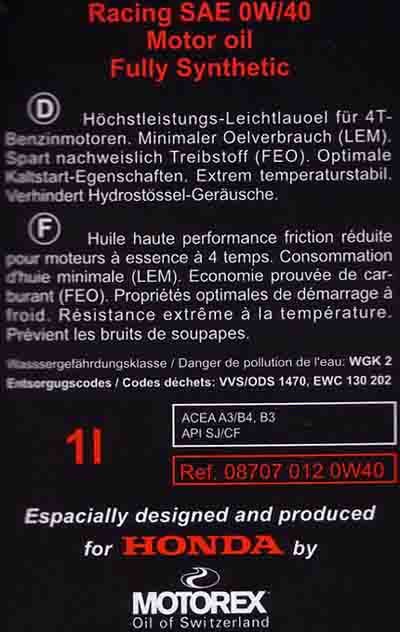

Hier noch ein paar bilder denn schick aussehen tut's schon!
[Blockierte Grafik: http://www.tf4u.com/forum/index.php?t=getfile&id=2859]
[Blockierte Grafik: http://www.tf4u.com/forum/index.php?t=getfile&id=2860]
[Blockierte Grafik: http://www.tf4u.com/forum/index.php?t=getfile&id=2861]

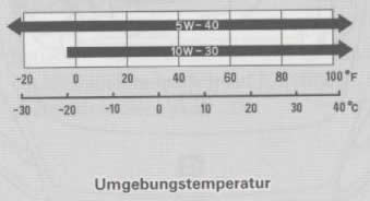

also doch was im Handbuch steht (nochmals Danke Thomas) - warum denn auch nicht?
Ist billiger als irgendein 0er Öl und wir haben keine Probleme mit unserer Garantie. Das Einzige was ich jetzt gerne wüsste, wäre eine Bestätigung oder eine Korrektur der Aussage, dass es minteralisches Öl sein muss (was ich prinzipiell für ne Falschaussage halte).
Grüße,
Nick -
Hab ich nicht vor 3 Jahren schon gesagt, das, daß 5W-40 richtig ist, ich nehme es von Valvoline
weil es von BMW auch die Longlife-Freigabe hat, was ja nun für die Alterungsbeständigkeit spricht. -

logisch sieht ie Oeldose lecker aus... sind schliesslich auch unsere Etiketten drauf!!!
Das von Motorex mache ich auch rein -> 5W40

vielleicht ein wenig aufgewärmt aber ich bin beim lesen der Öl Threads ein wenig verunsichert. Ob bei 5-40 und was auch immer konnte ich entnehmen scheint es egal zu sein.
Also wollte ich mir mal nen 5 Liter Becher 5-40 von Mobil kaufen. Dort steht bezüglich API "Übertrifft API SL/CF, ACEA A3/B3/B4"
Was heisst das? Kann ich nun nutzen oder nicht? In den Threads hab ich immer was von "SL" gelesen.
Abwartend auf Euren Rat.
mäc -
Der S2000 braucht kein besonders gutes Öl, gugst du hier, habe eigentlich noch kein 5W-40er Öl gesehen, das die Anforderung nicht erfüllt.
API Klassifizierung
Die Service-Klasse zeigt die Qualitaet des Oels an; sie ist von der Viskositaet des Oels unabhaengig. Die Klassifikation wird mit zwei Buchstaben entsprechend der API definiert (amerikanisches Erdölinstitut). Der erste Buchstabe steht für die Hauptkategorie dar. Es ist entweder ein "S" für Service, und steht für Benzinmotore oder ein "C" für Kompression, und steht für Dieselmotoren. Eine einfache Weise, sich das zu merken ist " S " für "Super" Motore und "C" mit Maschinen mit Kompressionszündung.
Der zweite Buchstabe steht fuer Bewertung. Da Bewertungen alphabetisch in der Reihenfolge ihrer Entwicklung zugewiesen werden, bedeutet ein höherer Buchstabe eine hoehere Oelformulierung. Dieses bedeutet, daß das Oel bessere Zusaetze enthaelt, die das Motorleben verlängern, indem es Ablagerungen, Schlamm-, Korrosions-, Lack-, Rost- und das Verklumpen der Molekuele (Verdicken) steuert. Dieselmotor-Ölklassen können auch eine Zahl haben, aber das interessiert *F* Fahrer herzlich wenig. Bereits veraltete Klassen sind hier mit (A) gekennzeichnet:
Klasse Bemerkung
SA (A) keine Leistungsanforderungen, keine Additive
SB (A) nicht detergentes Oel, Leichtoel
SC (A) für Fahrzeuge der Baujahre 1964 ... 1967
SD (A) für Fahrzeuge der Baujahre 1968 ... 1971
SE (A) für Fahrzeuge der Baujahre 1972 ... 1979
SF (A) für Fahrzeuge der Baujahre 1980 ... 1988
SG (A) für Fahrzeuge der Baujahre 1989 ... 1992
SH für Fahrzeuge der Baujahre 1993 ... 1996
SJ für Fahrzeuge des Baujahres 1997 und später
Quelle: MGFcar.de -
