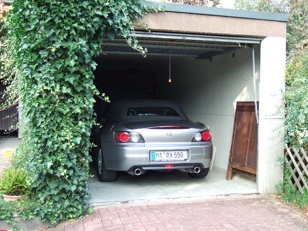

    1. Standplatz für die Überwinterung vorbereiten. In meinem Fall eine Fertiggarage, am Haus und ständig im Blick. Da haben sich u.U. über den Sommer einige Dinge angesammelt, welche da
    einfach nicht hingehören. Also, aufräumen, entsorgen, fegen und trocknen. Wenn man vorhat im Winter etwas am Fahrzeug zu arbeiten sollte man jetzt Beleuchtung u.ä. prüfen oder erweitern.
    In meinem Fall befinden sich an den langen Seiten der Garage je 4 Neonröhren und an den Stirnseiten jeweils ein Halogenfluter, getrennt ein- und auszuschalten, denn wenn man nur mal "nach
    dem Rechten" sehen möchte braucht man(n) die Fluter nicht. Ausreichende Belüftung ist zwingend notwendig!

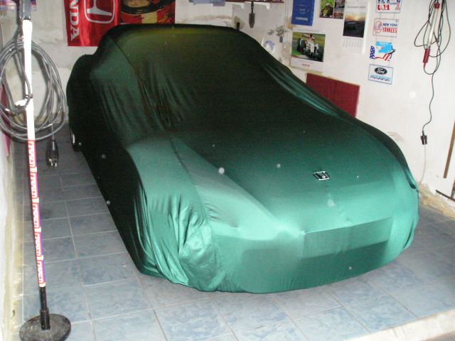

    5. Dann decke ich das Fahrzeug ab (Baumwollbettlaken) und benutze nachfüllbare Luftentfeuchter (Uhu) aussen, im Innen- und Kofferraum.
    So überwintert das Auto dann und die Zeit bis zum 01.04 ist gar nicht mehr so lang... :D
