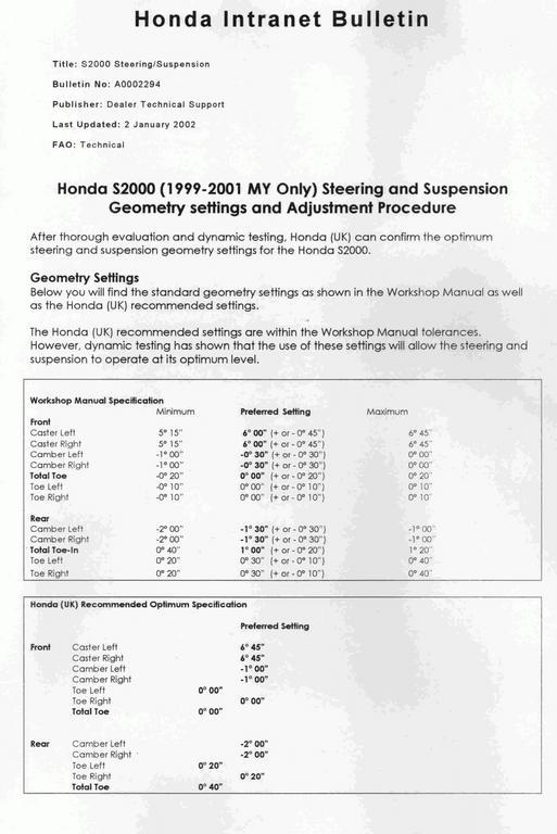

  • ``alten tread hervorhol``
    hey leute,
    ich hätte mal ein paar fragen und zwar höre ich immer wieder
    von diesen uk werten
    kann mir mal jemand genau erklären was das ist ???
    wiso sollte ich diese einstellen lassen und nicht so belassen
    wie es ist ??? was habe ich für vorteile daraus ??? was bringt es mir ???
    ihr versteht schon was ich meine :D
    hoffe ihr könnt mir weiterhelfen hab in der suche leider nichts besseres
    gefunden
    gruss marco s.
  • Die UK-Werte sind nix anderes als die Honda-OEM Fahrwerkseinstellungen mit den maximal ausgereizten Toleranzen
    z.B.
    OEM Sturz hinten: 1.3°
    UK Sturz hinten: 2.0° wobei eben 2.0 als obere OEM-Grenze angegeben ist
    bringen tut es insofern viel, weil m.M.n. das Auto wesentlich besser und sicherer in der Kurve liegt
    und durch den höheren Nachlauf vorne auch agiler beim Einlenken wird
    allerdings solltest Du bei 2° Sturz oder mehr nicht zuviel geradeaus fahren, da sich sonst die Reifen innen viel stärker abfahren als aussen
    (ich fahr mit 2.3° und alles ist schön gleichmässig abgefahren :D )

    Original von Marco s.
    vielleicht halt nicht ganz an das limit einstellen oder so :_?
    Die Frage hab ich mir auch gestellt. Quasi so 'nen Kompromiss wählen...
    Ich hatte dann aber doch keine Lust auf ewige Rumprobiererei, welche "Zwischenwerte" am besten wären, also hab ich mir die richtigen UK-Werte einstellen lassen und bin bis jetzt super zufrieden damit. :nod:
    Also meine Meinung: Entweder volle UK-Werte oder volle OEM-Werte.
    Original von brunoammain
    Wie sieht denn dein Reifen-Abrieb-Bild aus? Ist alles gleichmäßig abgefahren oder nur innen? Speziell hinten...
    Alex 8)
    1st Owner
  • Alles gleichmäßig. :D
    Ich war mit meinem S fünf Jahre auf Serienwerten unterwegs und war auf der Vorderachse immer blank. Nun fahre ich die UK Werte und bin noch schneller blank.
    Also Entwarnung :lol:
    Gruß,
    Nick
