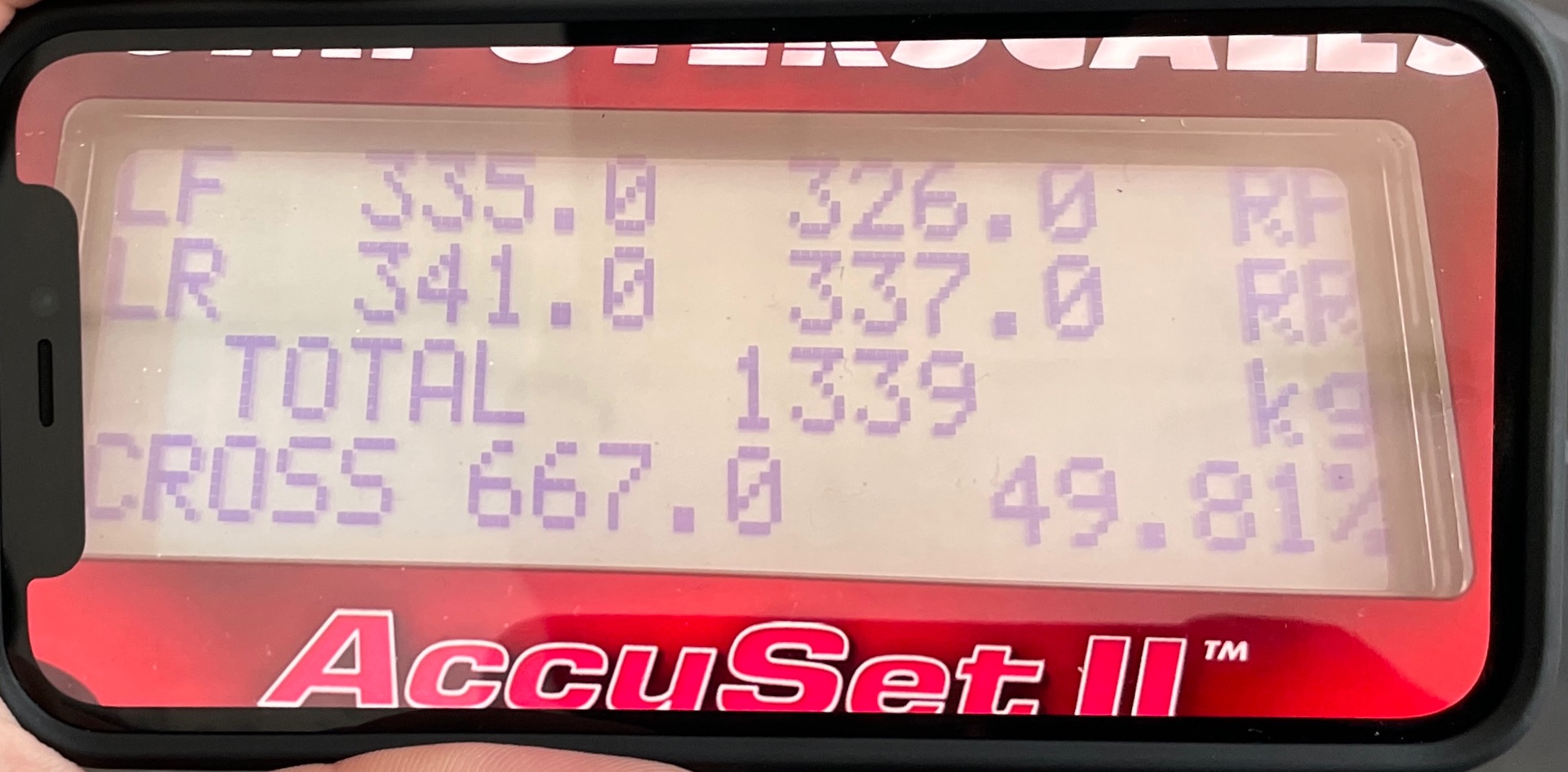

    Letztlich war für mich nur die Vermessung der Radlasten nicht möglich. Zum Glück waren sie jedoch schon zufällig perfekt und ich musste nix mehr ändern.

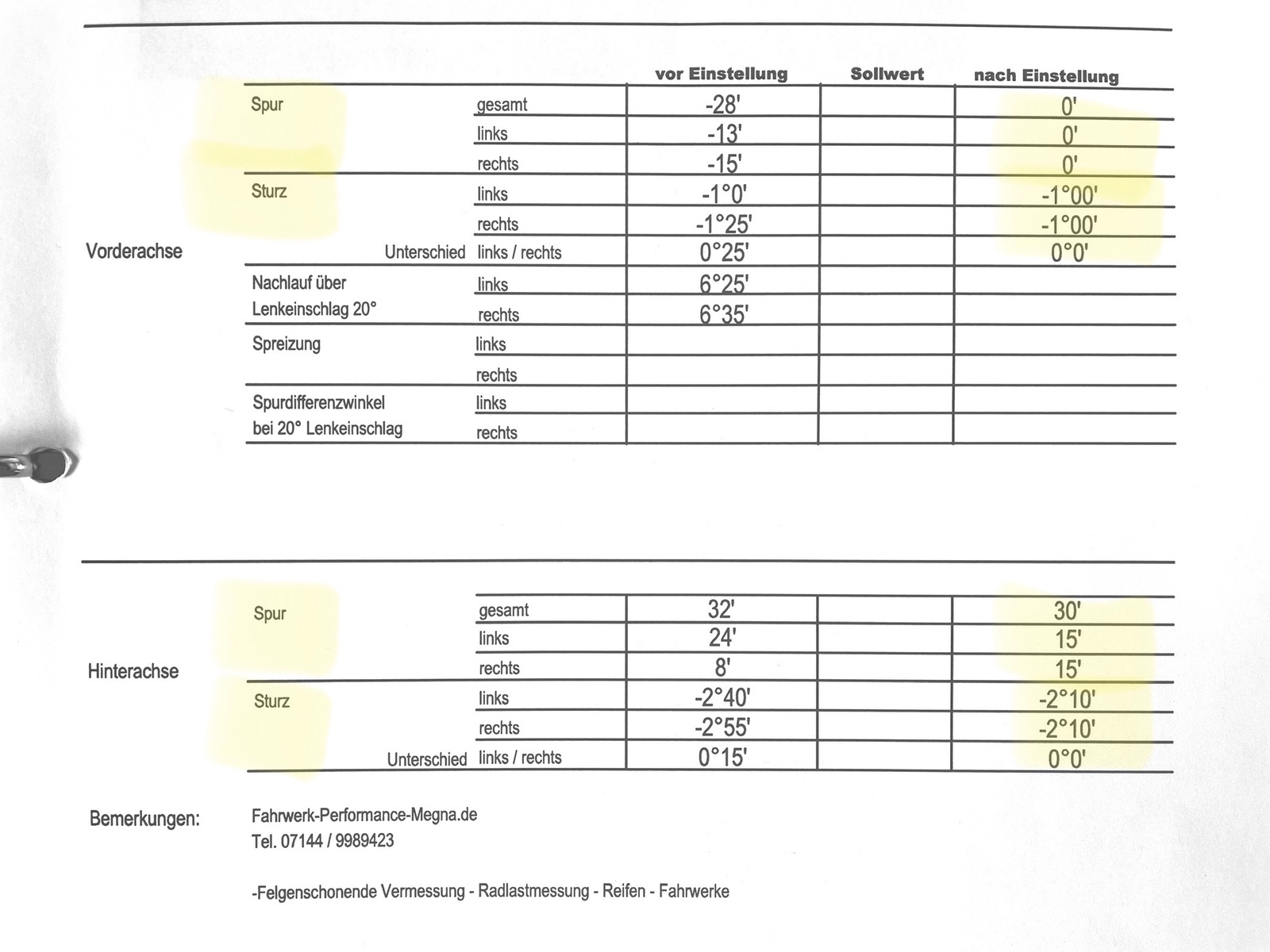

  • Ich habe mein FW (B16) auch vom Fachmann (Megna, Steinheim) einstellen lassen und bin mit dem Ergebnis happy. Fahre die VA einen Click härter als die HA und passe die Härte aber je nach Bedarf (Rückenzustand und Fahrstecke) auch mal an.
    Teile hier gerne das Vermessungsprotokoll der Geometrie.
    FW-Höhe wurde gem. Radlasten eingestellt (Tank halbvoll, 80kg Gewicht auf Fahrersitz) und so, dass es optisch auch noch harmonisch ausschaut.
    Der Menga verwendet die übliche vom WW so gelobte "einfache" Laser-Methode zum vermessen/einstellen oder das Hunter 3D-Messverfahren?
  • Soweit ich das gesehen habe, war es per Laser.
