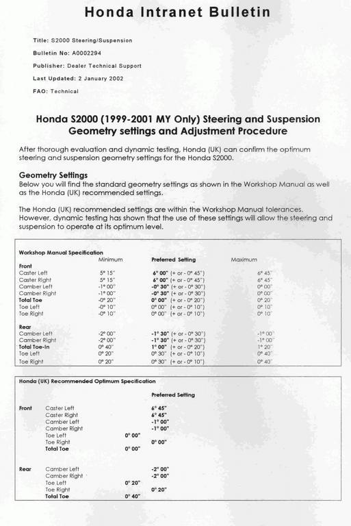

  • gibts auch Werte vom Weber?
    Ich hab vor kurzem ein Gewindefahrwerk eingebaut und werde es am 2.5 einstellen lassen.
    Können wir da die UK-Werte auch nehmen?
    Ziel = Grip

  • also mein Ansatz bisher war immer, uk-ähnliche Werte zu erreichen.
    Je nach tieferlegung und toleranzen sind die minimal erreichbaren Sturzwerte jedoch schon so groß (negativ), dass man die uk-werte nicht mehr erreicht.
    Ich fahre zB vorne -1,5 Grad und hinten -2,3 Grad.

  • PS: Wo sagt der Weber das? Und wieso?
    Das kam vor 4,5 Jahren von/über atr-platti in einer Diskussion mit dir ;) ... hier

  • Zuviel Sturz ist auch nicht gut,
    Je tiefer und haerter dein Fahrwerk ist umso weniger Sturz kannst/musst Du fahren
    Wenn du bei ihm zuhause bist und er dir das Fahrwerk einstellt. :] Und dann erklärt er dir das ganz genau aber nachdem du die Probefahrt mit ihm gemacht hast und begeistert bist wie der Wagen nun liegt hast du schon wieder vergessen was er gesagt hat. Jedenfalls ist das was er einstellt ganz was anderes als die UK Werte. Es kommt halt drauf an was man will und wo man damit fährt.
  • Was hat er bei dir eingestellt?
  • Jedenfalls ist das was er einstellt ganz was anderes als die UK Werte.
    Sneida meinte vor längerer Zeit mal zu mir, WW hätte bei ihm Spur und Sturz "ähnlich der UK-Werte" eingestellt.

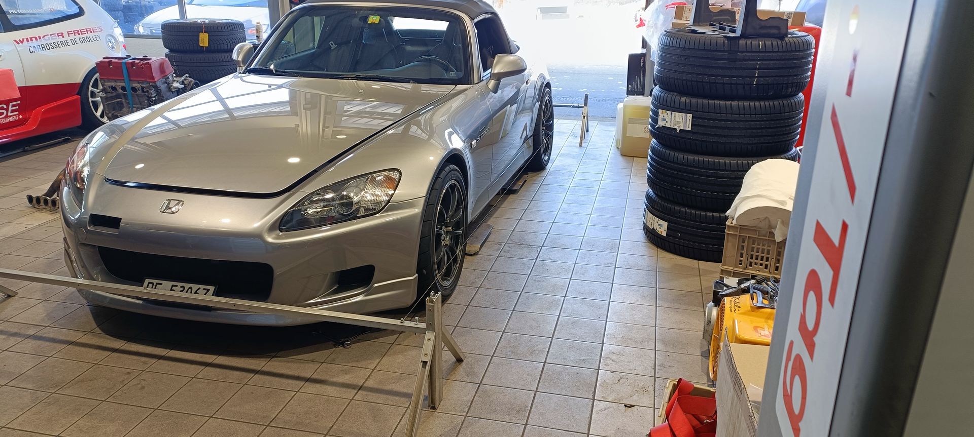

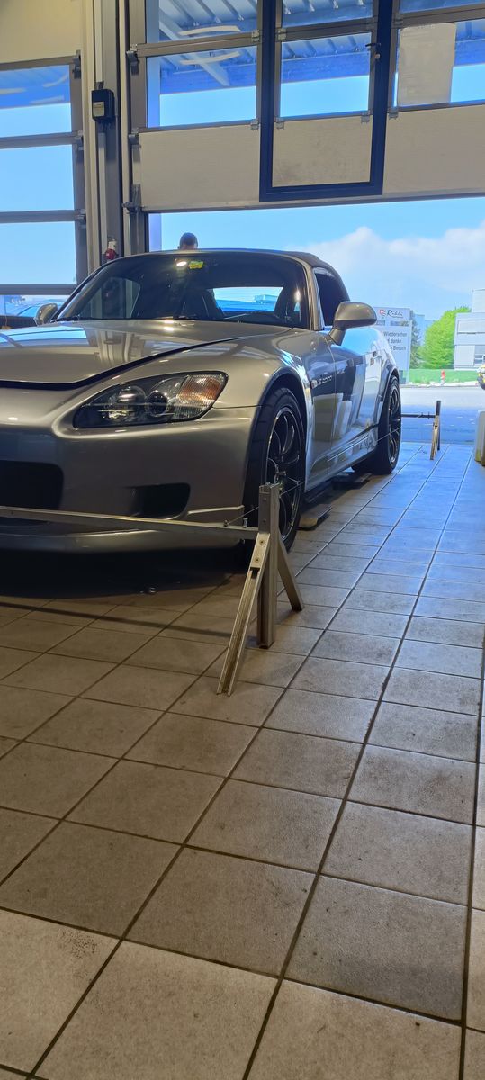

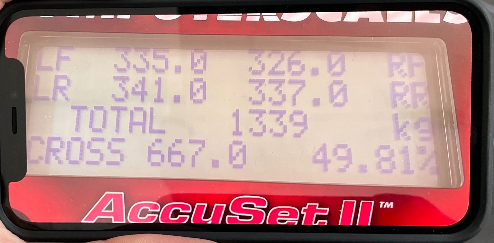

  • Ich habe mein FW (B16) auch vom Fachmann (Megna, Steinheim) einstellen lassen und bin mit dem Ergebnis happy. Fahre die VA einen Click härter als die HA und passe die Härte aber je nach Bedarf (Rückenzustand und Fahrstecke) auch mal an.
    Teile hier gerne das Vermessungsprotokoll der Geometrie.
    FW-Höhe wurde gem. Radlasten eingestellt (Tank halbvoll, 80kg Gewicht auf Fahrersitz) und so, dass es optisch auch noch harmonisch ausschaut.

    Das Problem bei den OEM/UK Werten war seiner Meinung nach die Spur, aber das wird halt stark vom individuellen Setup abhängen und den Vorlieben was man möchte. Finde die Werte von damals gerade nicht...
