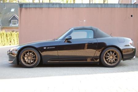

Eingestellt haben sie ihn nach meinen Vorgaben. Vorn 63 cm vom Boden über die Radnabe zum Kotflügel, hinten 64 cm. So hat der S vorn und hinten einen gleichen Abstand zwischen Rad und Kotflügel (und keine Keilform!) Auf allen Dämpfern ist noch ca. ein Zentimeter Gewinde übrig. So ist das Auto auch noch Parkhaus-kompatibel!Ich werde am WE mal ein paar Fotos machen.

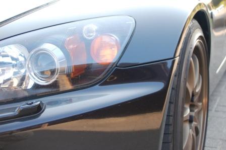

Moin,
man, da schreibe ich mir einen Wolf, hänge Fotos an und dann "verdrücke" ich mich und alles ist weg! Schei..!
Egal, one´s more!
Also ich bin immer noch total begeistert und fasse mich jetzt mal etwas kürzer. Nach meinem subjektiven Eindruck schlägt das PSS 9 das D66 in allen Belangen.
Langsamfahrt: Kein Poltern, kein Stuckern und kein Springen. Beim D66 ging das ABS an, wenn ich auf einem abgesenkten Kantstein einer Auffahrt gebremst habe. Federungskomfort beim PSS 9 eher Richtung OEM.
In scharfen, zügig gefahrenen Kurven habe ich den Eindruck, dass das kurvenäußere Rad etwas "einknickt" - aber dafür muss ich wohl mal ein bis zwei Klicks härter stellen. Das hat das D66 aber auch gemacht.
Landstraße: Geil geil geil! Schnelle Kurven sind ein Genuß! Das Fahrwerk gibt einem ein total sicheres Gefühl.
BAB: s. Landstraße! Kein Stuckern und das dauernde nervige kurze Stuckern (was man von ATU-tiefergelegten Golfs und Polos kennt) macht das PSS 9 überhaupt nicht. Und hier, wie für Landstraße gilt: Ich bin mit dem Bilstein definitiv schneller, weil ich einfach ein sichereres Gefühl habe! Ich habe da so eine Kurve hier bei uns, da hatte ich bei 150 Km/h mit dem D66 schon Schweiß auf der Stirn. Mit dem Bilstein geht die mit 165 Km/h locker. (Wahrscheinlich wäre ich auch mit dem D66 bei 165 km/h nicht abgeflogen, aber das "Popometer" spielt ja auch eine Rolle, nech!?)
Fazit: Das Bilstein ist für mich und meine Ansprüche eindeutig das bessere Fahrwerk! Alltagstauglich und ohne die Zicken, die das Serienfahrwerk macht (Aufschaukeln um die Hochachse bei höheren Geschwindigkeiten auf der BAB in Bodenwellen usw.)
Gut finde ich auch, dass extreme Tieferlegungen nicht möglich sind. Mein S geht wohl noch einen Zentimeter tiefer und dann war es das. Aber so (s. Fotos) ist es schon grenzwertig und der ein oder andere Kantstein wird zum unüberwindbaren Hindernis bzw. in einigen Parkhäusern habe ich "Hausverbot".
Also: Ich bereue es nicht, getauscht zu haben!
