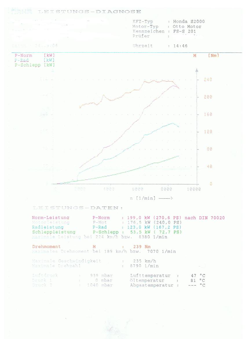

  • Mal aus Vorfreude auf den Frühling.........
    Das Leistungsdiagramm meiner alten Maschine, die ja leider das Zeitliche gesegnet hat.
    Maha Prüfstand, Schrick Nocken, AEM V2, Spoon N1 ab Kat
    Serienfächer Seriensteuergerät Serienkat.
    Man sieht was mit vernünftigen Mods und optimalem Einfahren möglich ist.
    Ach ja Grund für Geheimnisse sehe ich jetzt nicht gerade im Gegenteil bin eher stolz auf die "alte" Maschine :thumbup:
    Man beachte die 239Nm aus dem 2L Motor .........

    Original von walter_s
    Hallo Walter,
    Deine Leistung in allen Ehren, aber wie auch schon von einigen anderen hier angemerkt kann dies meiner Meinung nach nicht lange halten, da Du soweit ich weiß, nichts am Steuergerät geändert hast.
    Will diese Leistung nicht schmälern, nicht falsch verstehen, aber den Proof (also das Zeitliche) hat der Motor ja schon selber gegeben.
    Werde mal wenn ich am WE Zeit habe einen längeren Artikel dazu posten.
    Kannst ja in der Zwischenzeit mal bestätigen, ob dies mit oder ohne Änderung des Steuergerätes war.
    Ach ja, 47 Grad Lufttemperatur. Habt Ihr im Backofen gemessen?
    Habe gerade nochmal meine alten Dyno's nachgeschaut, auf dem Maha hatte ich maximal 24 Grad, sonst 16 und 18 Grad. Selbst beim legendären Dyno in Zürich im Hochsommer wo ich 370.5 PS hatte waren es nur 29 Grad. Wie würde denn die Leistung aussehen, ohne diesen sehr hohen Korrekturfaktor?
    Gruß,
    Andreas
    Original von stocky
    @ walter, auch die Schleppleistugn von 72 PS halte ich fuer zu hoch oder wie kommt das Zustande?
    Da habe ich auch sehr unterschiedliche Angaben zwischen den Maha Dynos von Rüddel Motorsport (Schleppleistung 83.6 und 64.6 PS) und dem Züricher von JH Keller (59.1 und 57 PS). Was noch erstaunlicher ist, ich hatte bei der größeren Schleppleistung (59.1 PS) in Zürich wesentlich weniger Leistung als bei der zweiten Messung (319.3 zu 370.5 PS).
    Aber über Änderung der Software zwischen Dynoruns haben wir ja schon zu genüge diskutiert.
    Andreas
