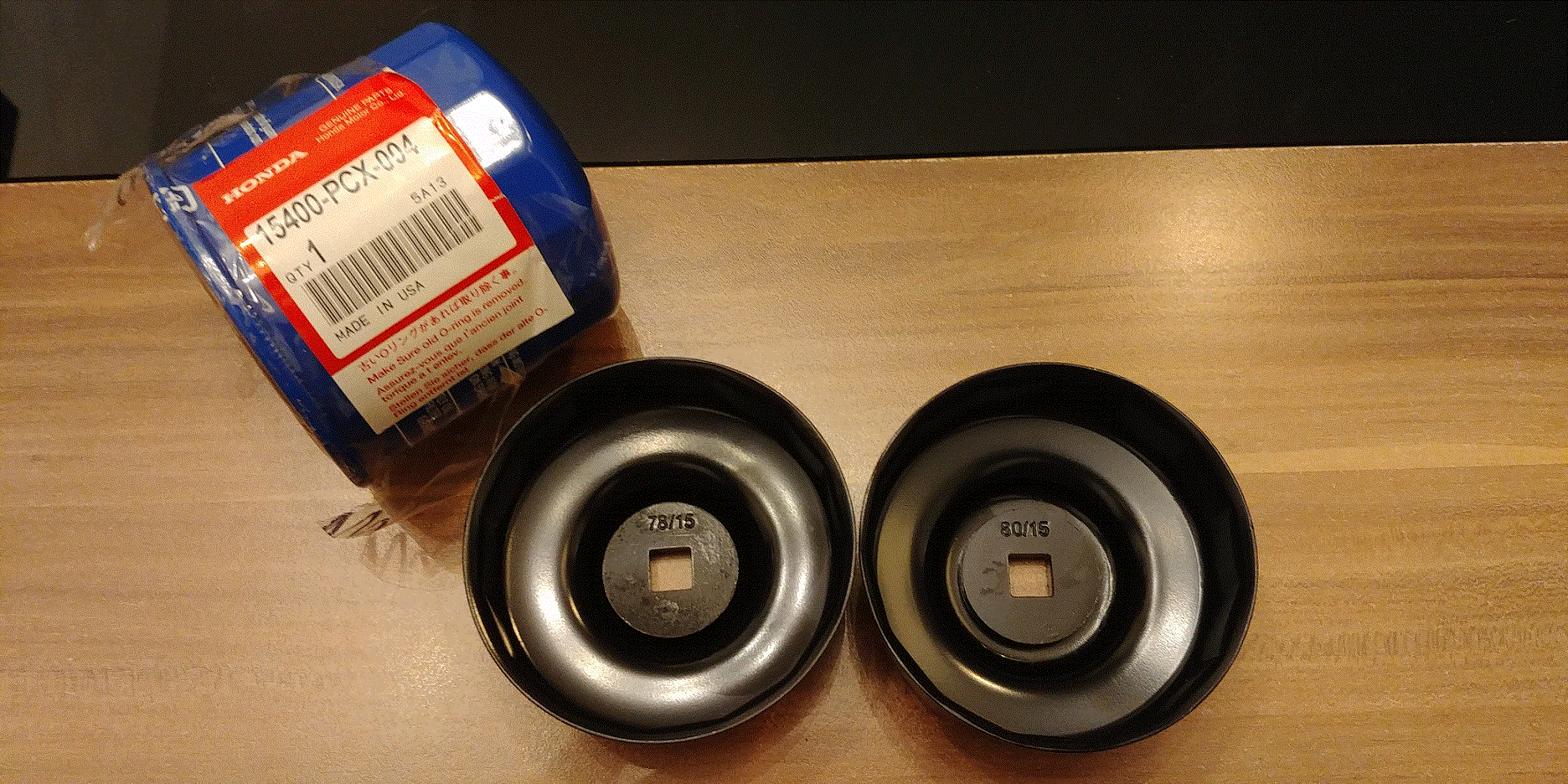

Ölfilter Schlüssel

  • Moin in die Runde,
    ich hole diesen Uralt-Thread mal wieder hoch.
    Der aktuelle Ölfilter für den S2000 hat eine neue Ersatzteilnummer: 15400-PCX-306
    Hierfür suche ich einen stabilen Vollmetall-Ölfilterschlüssel. ChatGPT sagt mir, daß ich einen 65 mm Schlüssel mit 14 Zähnen benötige. Woanders lese ich von 76 mm.
    Was ist die richtige Größe für den aktuellen Filter? Hat jemand vielleicht eine Empfehlung?
    LG, Alex :)
