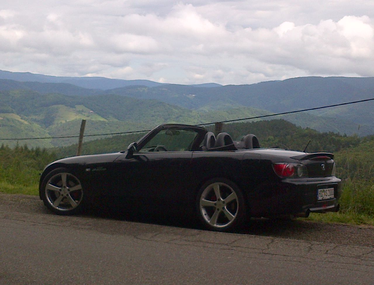

  • Nach rund 3.000 gefahrenen Kilometern, am vergangnenen Wochenende z.T. kreuz und quer durch die Vogesen (s.u.) mit Höhenunterschieden von ca. 430 und 1.250 Metern 8) und dabei nicht zu wenig VTEC :D ist es jetzt amtlich: Der Ölverbrauch liegt wieder bei ca. 0,1 Liter auf 1.000 Kilometer (vorher ca. 0.6 Liter).
    Lars: der Tip mit dem Liqui Moly Synthoil High Tech 5W40 war Gold wert :thumbup: :thumbup: :thumbup: und bei einem aktuellen Tachostand von exakt 205.891 Kilometer kann ich jetzt getrost die 222.222 ansteuern ;) .
