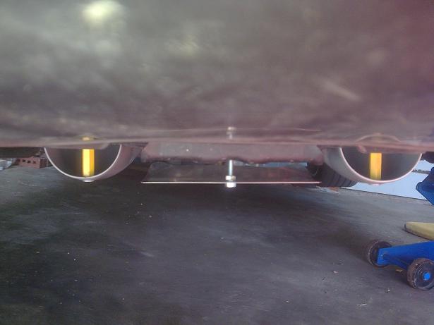

    Jetzt meine Ideen:
    Luftleitbleche am Unterboden die das Anströhmen der Ölwanne begünstigen.
    Die Resobox am Luftfilterkasten entfernen um den Weg nach hinten freizugeben.
    Alternativ ein AEM verbauen.
    Die Motorhaube im hinteren Bereich um 2cm aufzustellen um eine Entlüftung zu schaffen.
    Alternativ eine Carbonhaube mit Entlüftung verbauen
    Gibt es also jemand der ein AEM und eine Carbonhaube mit Entlüftung verbaut hat und hat der auch die Probs mit den hohen Öltemperaturen oder ist durch die Mods eine besserung eingetreten ?????
