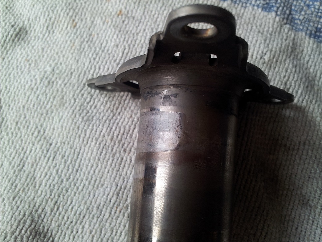

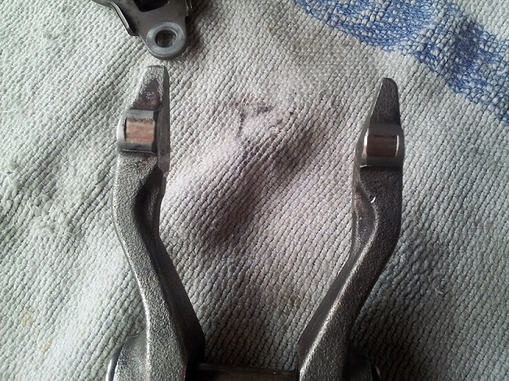

  • Bei dir geht die Kupplung schwer?
    Du hast so ein Quietschgeräusch beim treten? auch im Stand?
    Spürst du beim treten so eine Art Hubbel?
    Als ich meinen S 2004 gekauft habe ging meine Kupplung schwer, dachte das gehört so ist ja auch Sportwagen.
    Nach dem 1. Kupplungswechsel bei Honda ging sie wieder leichter für ein paar Monate.
    Beim 2. Wechsel ging sie auch wieder leichter, nur das quietschen kam nach ein paar Wochen wieder.
    Nach 5monatiger Winterpause konnte ich das Pedal kaum noch treten und hatte so eine Art Hubbel beim treten auf halber Strecke.
    Hatte Geberzylinder getauscht, nix gebracht.
    Bis ich selber die Kupplung auf gemacht habe und siehe da:
    Führungshülse Einlaufspuren:
    Gabel verschlissen:
    Beides getauscht und bissel eingefettet... seither läuft das Ding wie Butter
