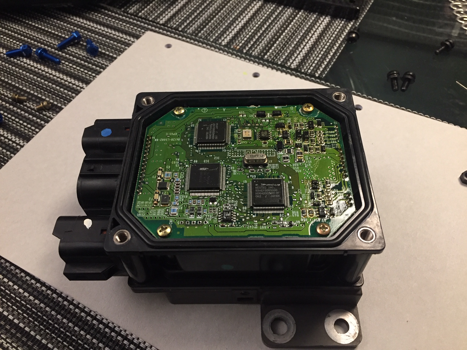

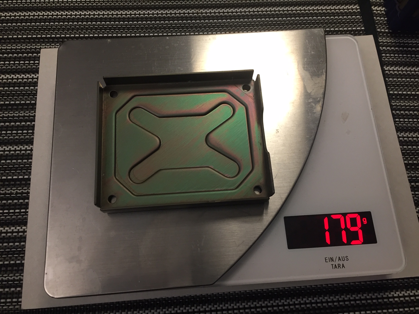

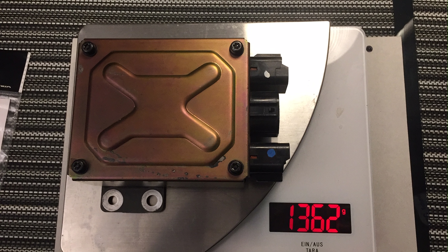

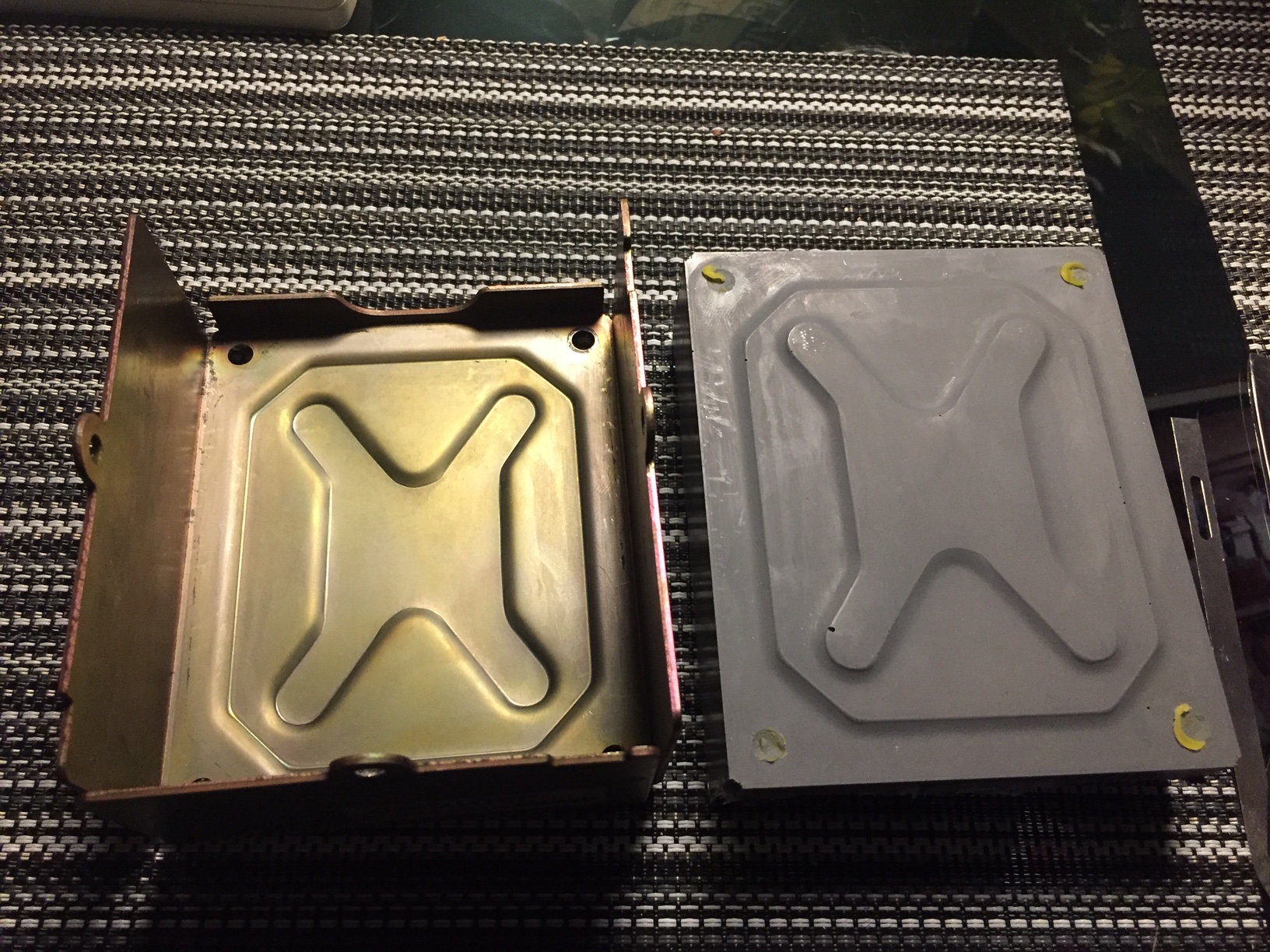

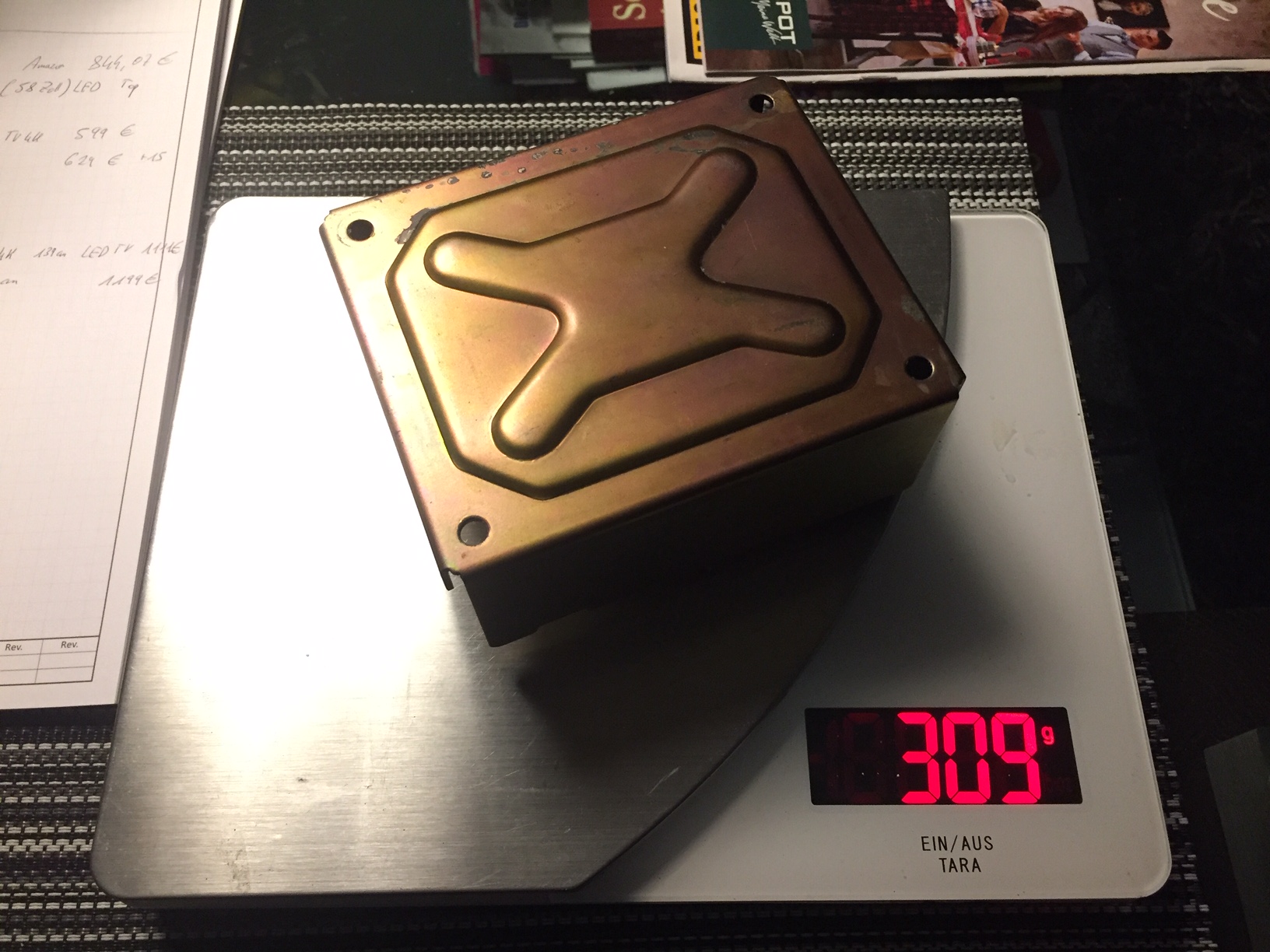

    Was ich in der letzten Woche gemacht habe wollte ich Euch nicht vorenthalten. Habe nämlich das Servolenkungs Steuergerät zerlegt und die Abdeckplatte neu gemacht. Dazu muss man sagen, dass es zwei verschiedene Steuergeräte gibt. Zumindest was die Abdeckkappe angeht. 99 -02 oder 03 gab es eine deutlich schwerere Version. Hierbei war die Kappe deutlich länger und somit auch deutlich schwerer.
    Wie ihr sehen könnt, ist der Gewichtsunterschied schon nicht zu vernachlässigen. Um nun den Deckel vernünftig bauen zu können, habe ich eine Form gebaut um das Bauteil bezüglich seiner Größe 1:1 nachbauen zu können. Hierzu hab ich einen Abdruck erstellt mit dem ich dann fortfahren konnte. Hier die fertige Form.
    Den längeren Deckel hab ich deswegen genommen um die Zuschnittarbeiten besser erledigen zu können. Ach und hier die für diejenigen die noch nicht rein geschaut haben das Innenleben des Steuergerätes. Ist schon Wahnsinn was da so drin ist. Das Steuergerät besteht übrigens aus einem oberen und unteren Teil. Das untere Teil konnte ich leider nicht zerlegen. Vermute einfach mal, dass die Platine an dieser Stelle irgendwie mit dem unteren Thermoabführblech verbunden ist.

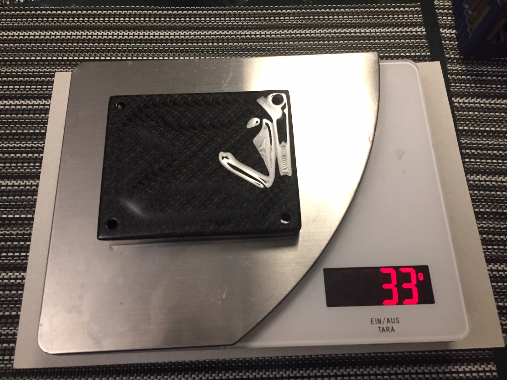

    Und hier noch mal die separaten Gewichte der Deckel.

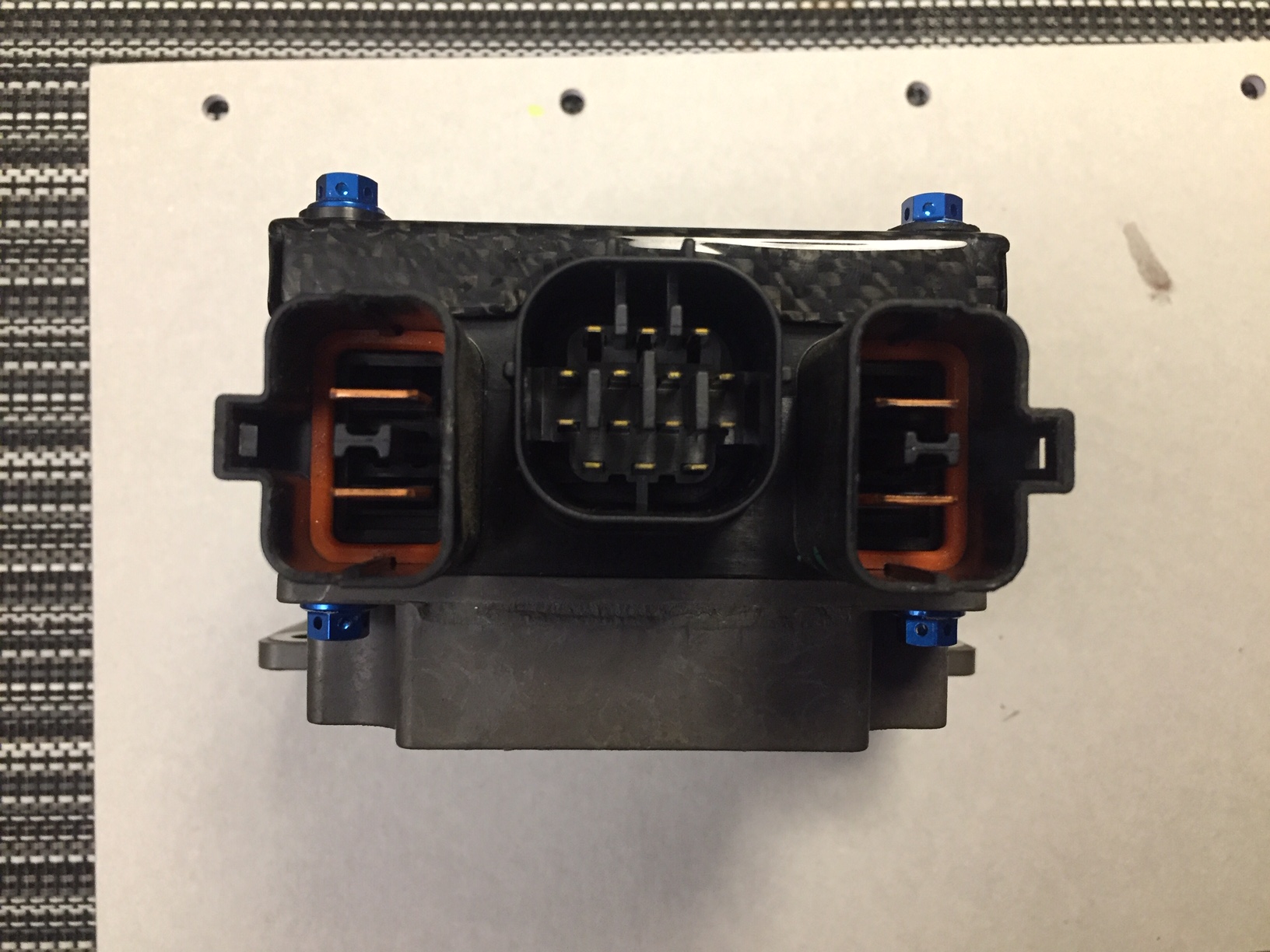

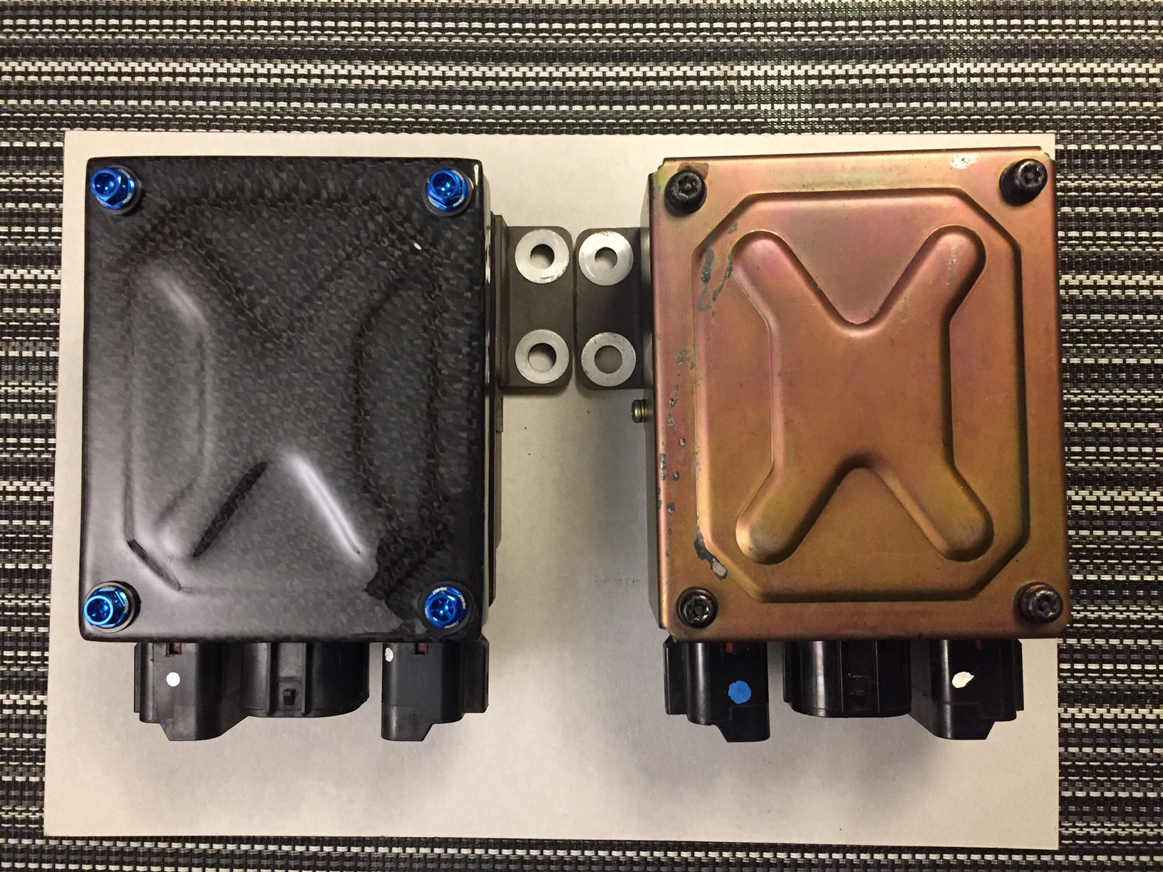

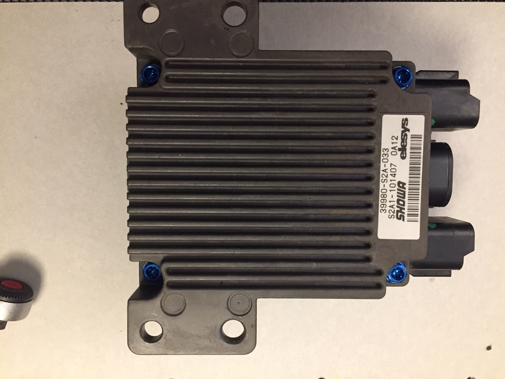

    Nachdem dann gute 15h Arbeit und 6 Wochen vergangen sind, war das Gute Ding dann fertig. Natürlich mußten auch alle Register gezogen werden und spezielle Aluschraubn bestellt werden, die das Aussehen und das Gewicht ach noch mal optimieren :D In Zahlen, eine der 8x verbauten M5 Schrauben wiegt 3 g. Die Alu Schrauben nur 1 g bei ausreichender Zugfestigkeit.
    Hier der fertige Deckel :thumbup: und die Alu Schrauben der Unter und Oberseite.
