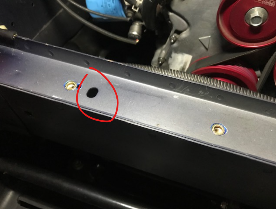

Nachdem das Intake probehalber drin war habe ich zwei Einnietmuttern für die Befestigung eingebracht. Problem an der Stelle war, dass die Köpfe abgestanden hatten. Dies hätte zur Folge, dass der Mugen Halter keine plane Auflagefläche zum Rahmen hätte und halb in der Luft geschwebt hätte. Und so musste ich die E-Muttern einlassen was sehr schwer an dieser Stelle, Dremel, Senker, 13er-Bohrer, sehr viel Geduld und eine Stunde weiter hatte ich Sie plan drin
Und so sieht das gute Ding aus. Als nächstes muss ich mir eine passende Abdeckplatte bauen, damit der Überdruck nicht in den Motorraum entweicht sondern durch den Kühler und zum Schnorchel geführt wird. die beiden vorderen Halter muss ich auch noch anpassen und mit dem Haubenschloß verschraubt. Oben das Bild ist noch ein Provisorium.

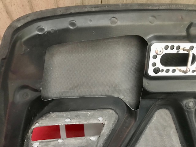

Tatsächlich habe ich es genau so überlegt und dann ist mir doch eingefallen, dass ich die Einnietmuttern noch liegen hatte.
Lag dann also auf der Hand dies so zu machen, da es eine sehr sauberste Lösung war.

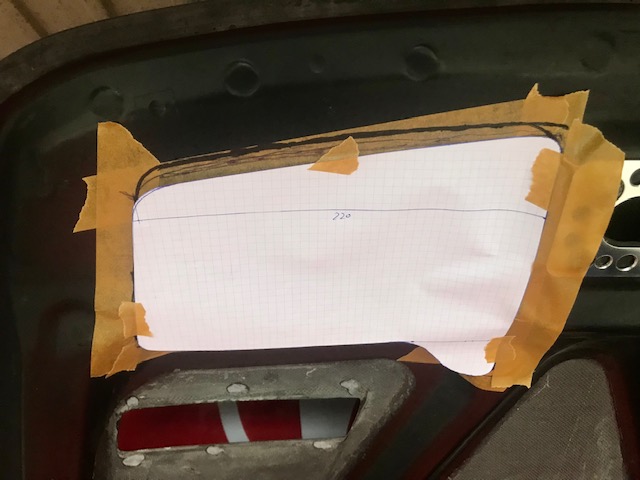

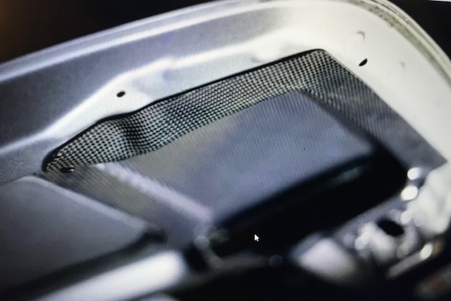

Hab den Mugen heute nun final eingebaut, Alle Schellen neu gesetzt, die beiden vorderen Befestigungen zum Schlossträger gesetzt und das Loch
in die Innenseite der Haube geschnitten. Dies hat natürlich einer gewissen Überwindung gekostet
ist aber final gut gegangen. Zum Schneiden habe ich mir zusätzlich zwei Schablonen gemacht, denn sicher ist sicher dachte ich mir....
und
Und tatsächlich passt das ganze echt gut. Als eine weitere Überlegung ist die Idee eine ergänzende Verstärkung in die Haube zu setzten. Sieht dann so aus.
Hab ich irgend wo im Netzt gefunden. Jedoch muss ich Euch sagen, dass die Konstruktion der vorderen Haube und des Schlossträgers statisch nach Einschnitt unbedenklich ist. Hab da hin und her gedrückt
, dran gezogen etc....sehr stabil das ganze.
Final siegt das so aus....

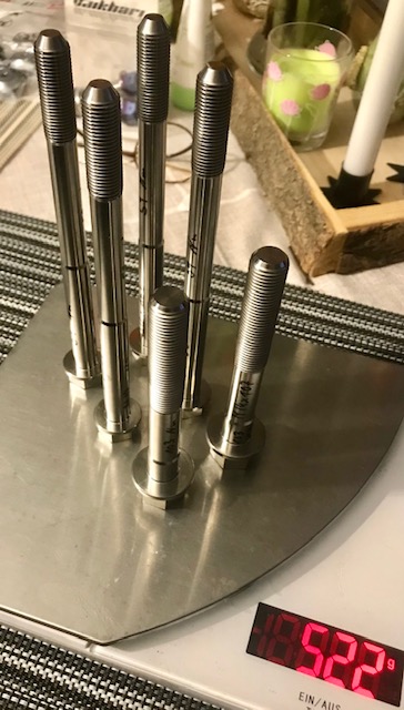

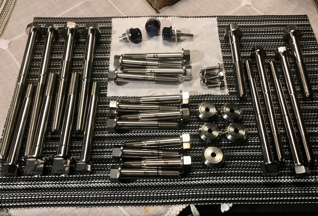

Ja und wenns Wetter besser wird kommen all diese schönen Schrauben rein. Vorderer und hinterer Rahmen, obere Dreieckslenker VA+HA und Dämpferschrauben. Wenn alle verbaut sind sollten es ca. 1,6 kg Erleichterung sein. Wollte dies schon längst gemacht haben, jedoch gibts die M14 und M12 Schrauben so garnicht in Deutschland. Habe Sie mir also bei Balladesports bestellt
......richtig richtig geil ![]()

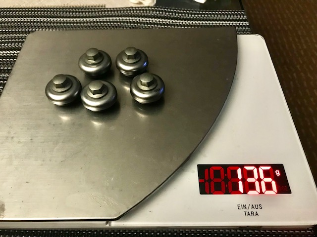

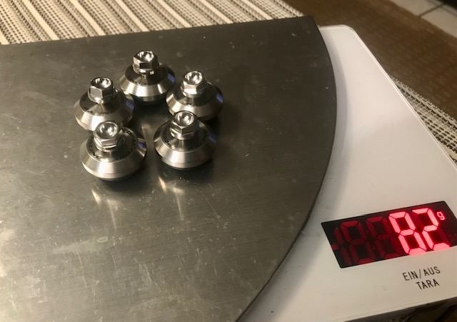

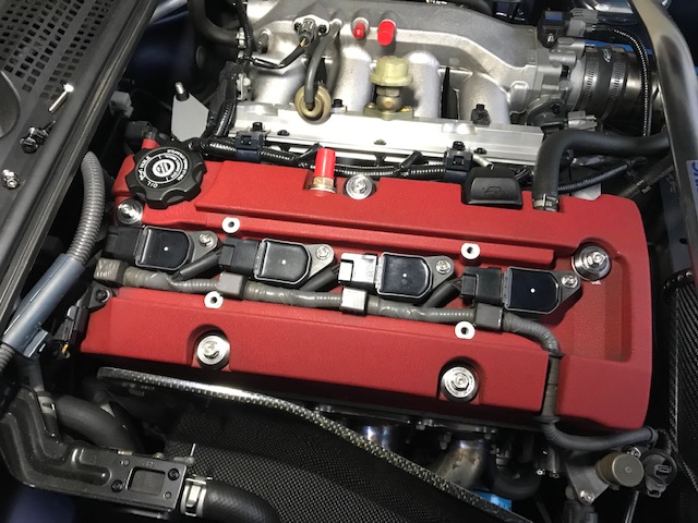

Als nächstes hab ich die Ventildeckelbefestigungsschrauben mit den Kappen und den Gummis eingebaut. Nicht
all zu viel gespart aber immerhin etwas über 50 g. ![]()

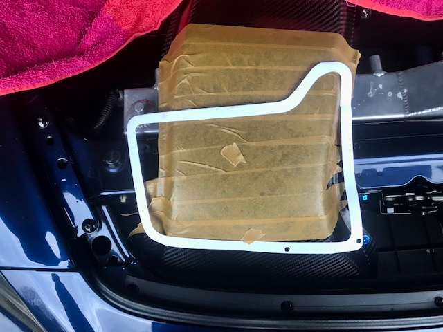

Hier noch der Link zur Abdeckung für den Ausschnitt in der Haube.
https://www.rhdjapan.com/car-garage-ami…00-ap1-ap2.html
Wollte es mir auch mal bestellen, jedoch wird hier und da eine erneute Anpassung der Haube notwendig sein, damit der Einsatz sauber passt.
Darauf hatte ich dann kein Bock und wie du schon gesagt hast, ist die Haube weiterhin stabil genug.
Ja genau.
Stabil genug kann man gar nicht sagen. Sie ist genau so stabil wie vorher. Absolut kein Unterschied.

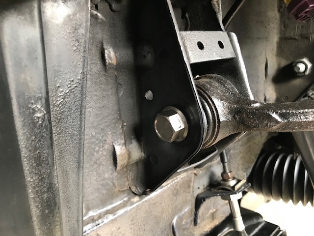

Hab die Tage jetzt alle Rahmenschrauben reingedreht. Muss man gut mit entsprechenden Gleit/Trenn-Mitteln einschmieren. Dann kommen auch alle Schrauben sauber rein.

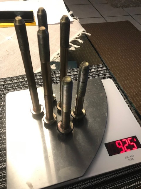

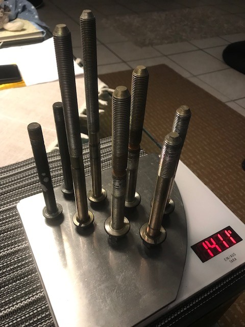

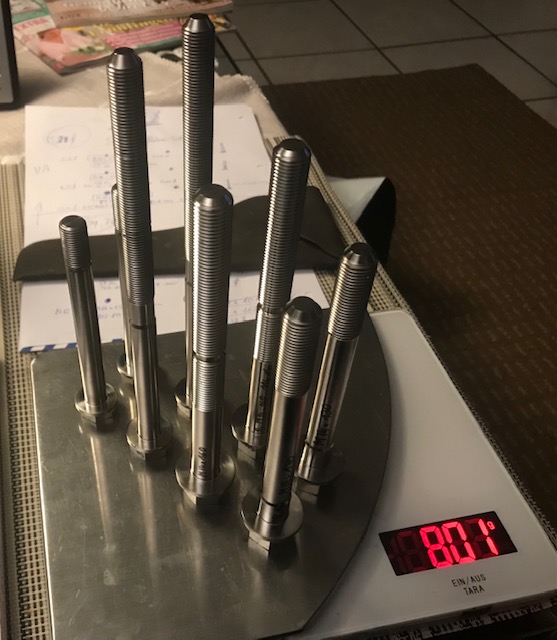

Rahmenschrauben und obere Dreieckslenker inkl. der Dämpferschrauben hab ich nun alle drin.
Hier die 8 Schrauben der VA.
zu
jetzt die HA:
zu
