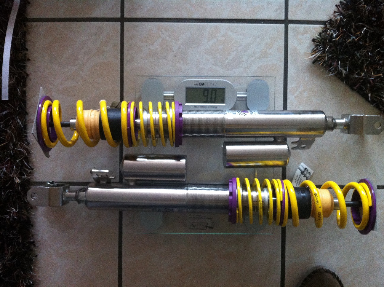

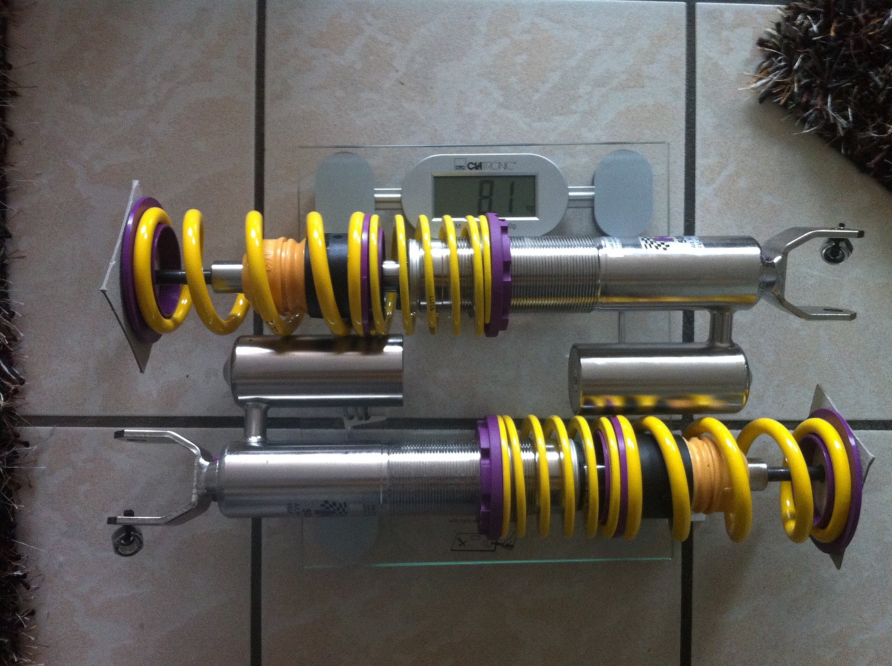

  • Sorry, hätte ich das ein paar Monate früher gewusst, hätte ich das schnell gewogen vor dem Einbau.
    Schreib doch einfach mal ne Mail an Öhlins, die melden sich relativ schnell.
  • Stimmt, hab ich nicht bedacht.
    Aber auch dann ist die Differenz nicht sehr hoch. Ein Domlager wiegt 333 g so wie ich das noch im Kopf habe.
    Und in Summe wären es nur 1,33 kg.
    Somit wären wir nun bei 15,9 kg zu 18,4 kg. Ne Differenz von 2,5 kg......wirklich nicht viel.
