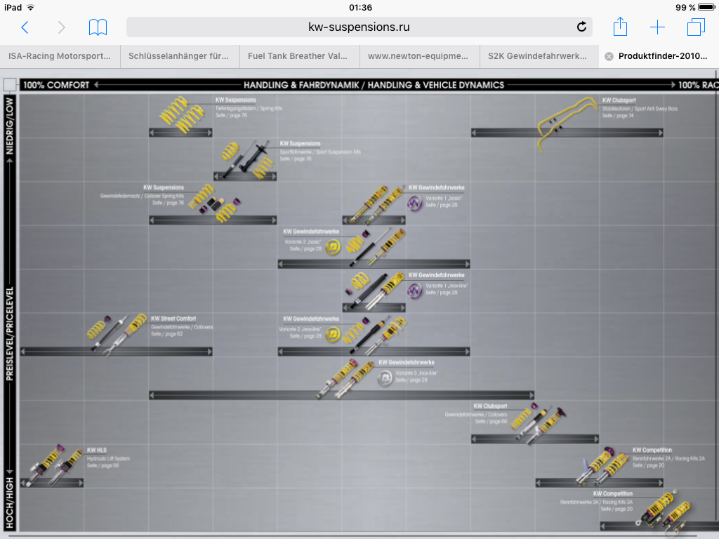

Hi Canel.....interessante Aussage.....kann ich aber mit meinen ERFAHRUNGEN NICHT BESTÄTIGEN UND selbst die offizielle KW Seite mit derer technischen Entscheidungshilfe und Beratungsdiagramm sagt definitiv was anderes.
Das Diagramm kennst Du ja bestimmt....
Bzw, hier als Link....

Ja, "gefühlte Härte" ist ja nicht immer nur die Federrate. Da spielen ja auch Unterschiede zwischen schnellen Zug- und Druckstufen gegenüber den langsamen Stufen eine Rolle, und auch Losbrechkräfte, die vllt. bei einem Clubsport nochmal viel besser sind, als bei einem V1. Auch die Reifen mit ihrer Nebenfederrate haben großen Einfluss.
Beispiel aus meher Praxis:
Mein V3 im S2000 ist z.B. bei Geschwindigkeiten > 50 km/h bei Bumps generell softer als das OEM-Fahrwerk MY2005. Der Gesamteindruck ist im höheren Geschwindigkeitsbereich komfortabler. Am V3 kann ich ja nur langsamen Zug und langsamen Druck einstellen, die schnellen Stufen sind fest eingebaut und nicht einstellbar. Sehr schnelle Federvorgänge werden von den schnellen Stufen behandelt, und die sind eben weicher als OEM MY2005, egal was ich da am Dämpfer einstelle. Meine Aussage hier darf man nicht schwarz/weiß lesen. In der Wahrnehmung ist ja nur schwerlich klar zu differenzieren, was jetzt schnelle und was langsame Dämpferstufe war, wenn ich über irgendwas drüber gefahren bin.TL;DR;
"Härte" ist komplizierter, als dass man es lapidar in V1, V2, V3, CS etc. schubladenmäßig ausdrücken sollte. -
