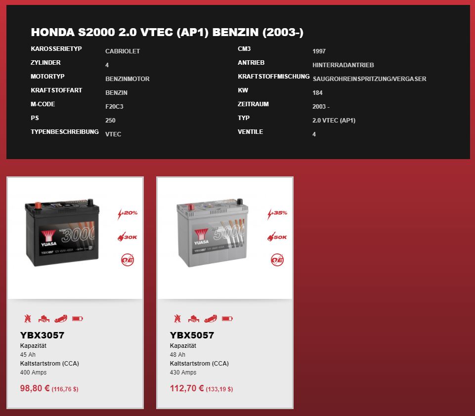

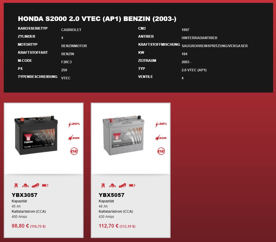

  • Kann die Batterien von YUASA empfehlen.
    Waren auch lange Zeit der OEM Lieferant bis Honda auf Panasonic gewechselt hat.
    Ich selbst habe die graue die etwas mehr Power hat.
    Und die Panasonic-Batterien sind nicht so toll?

  • Yuasa ist, wenn ich richtig informiert bin, der größte Batteriehersteller der natürlich auch anderen Namen operiert.
    Yuasa's Batterien sind bekannt dafür 10 - 14 Jahre zu halten. In einem älteren Thread hier hat ein User (glaub bpaspi wars) dies ebenfalls bestätigt. Seine OEM YUASA war über 10 Jahre alt und gut in Schuss.
    Keine Ahnung wie lange die Panasonic hält.
