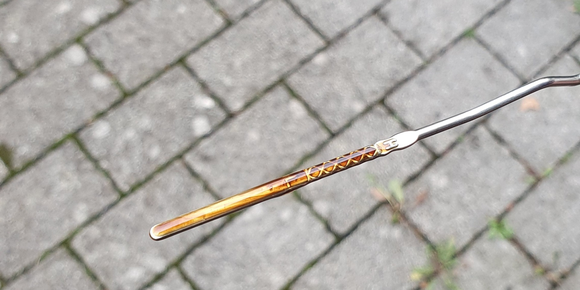

    ich habe beim Ölwechsel wohl einen Schluck zu viel aufgefüllt. Es geht knapp über die max Grenze.
    Ich denke ich sollte lieber dafür sorgen dass etwas Öl rauskommt da der Ölverbrauch bei mir bisher 0ml auf 1000km beträgt. Oder wird das bisschen Überschuss trotzdem irgendwie verbrennt?

    Seh ich auch so. Knapp ist kein Thema!
    Zur Frage aber: Absaugen, ja geht, aber dauert halt. Fahr paar Kilomoter, stell ihn noch mal gerade und prüf noch mal. 3mm, kein Problem, 10mm, schon ein Problem.
