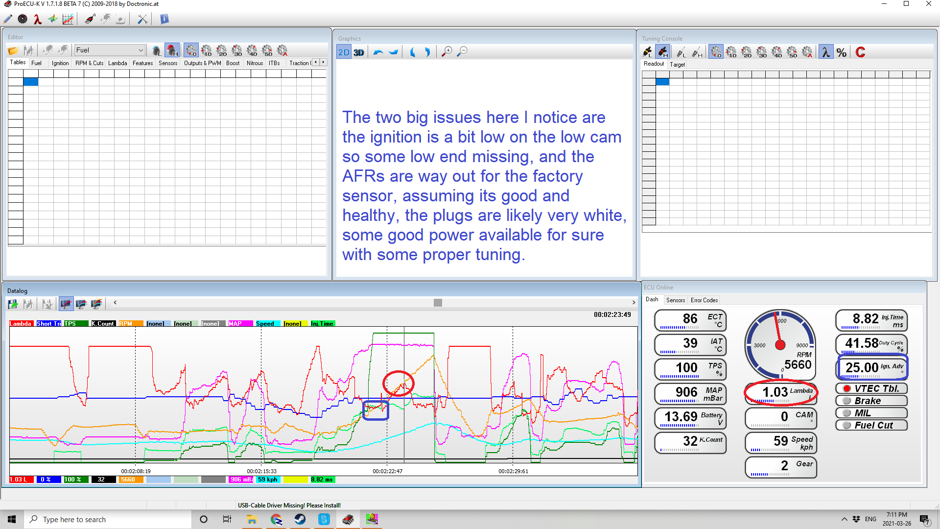

  • Also Etune heisst ja nur Fernabstimmung. Ich verwende immer noch die ProEcu und bin sehr zufrieden damit. Ich habe zwar mein Setup seit der Abstimmung bei doctronic leicht geändert, deswegen mache ich auch den Retune, aber doch kommt mir eben vor dass Steve von Etunez viel mehr ins Detail geht. Zuerst hatten wir das Problem das die ProEcu Software in den Demo Modus geht wenn man keine ECU/Kabel mit dem Rechner verbunden hat, von daher konnte der ETuner erst mal nicht richtig arbeiten. Nach mehreren Anfragen bei Christian hat er diese Sperre dann gottseidank rausgenommen mit dem letzten Update.
    Das war die Antwort auf meine Anfrage an E Tunez:
    Thanks for your inquiry, I took a quick look at the logs you sentm and I expected them to actually be pretty close, given your tuner, but the car must have drifted, as these were pretty far out.
    The AFR was over 15:1 in places in the midrange, and the ignition was pretty low on the low cam (22-25 degrees) so I know right away there is some good power available with tuning. I would normally keep going through and looking at fuel trims etc, but that right away shows a major issue so I stopped there, pic attached.
    Dass es nicht mehr ganz passte schiebe ich jetzt nicht auf die Abstimmung von Doc sondern auf das geänderte Setup (Testpipe und Krümmer gegen 200 Zeller vorher). Ich hatte aber andere Probleme mit der Docabstimmung wie zbsp Blubbern und unruhiger Leerlauf. Löcher im Teillastbereich, einfach nicht ganz ausgereift. Komplettes Abmagern wenn man auf einen Pass fuhr. Auch dieses Problem wird Steve addressieren sobald wir die Abstimmung haben. Kaps und Doc behaupteten das würde die ECU selber regeln da braucht man nichts zu machen...da lagen sie leider falsch. Bin gespannt wie es weiter geht und ob am Ende endlich alles passt.
    Ich habe ein AEM Wideband anhand dieser Werte wird abgestimmt...
  • Das Abmagern kommt definitiv von der Testpipe/Krümmer Kombi.
    Bei der Zündung wäre ich mir allerdings nicht so sicher. Aber das passt ja dann auch in das Problembild was nach dem Tune hattest. "Die ECU ändert das selbst" - das ist genau das Gelaber wo ich nicht hören kann.
    Man könnte glatt meinen, die lassen die ECU im im Autotune-Modus auf der Rolle laufen...macht ja schließlich dann auch alles selbst :roll:
