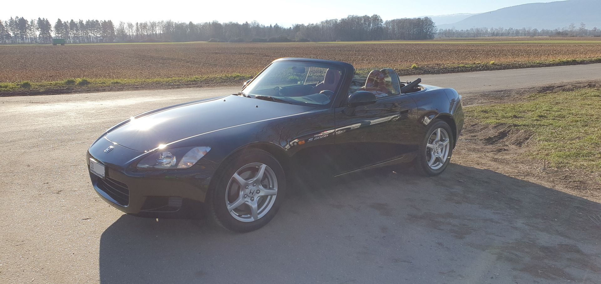

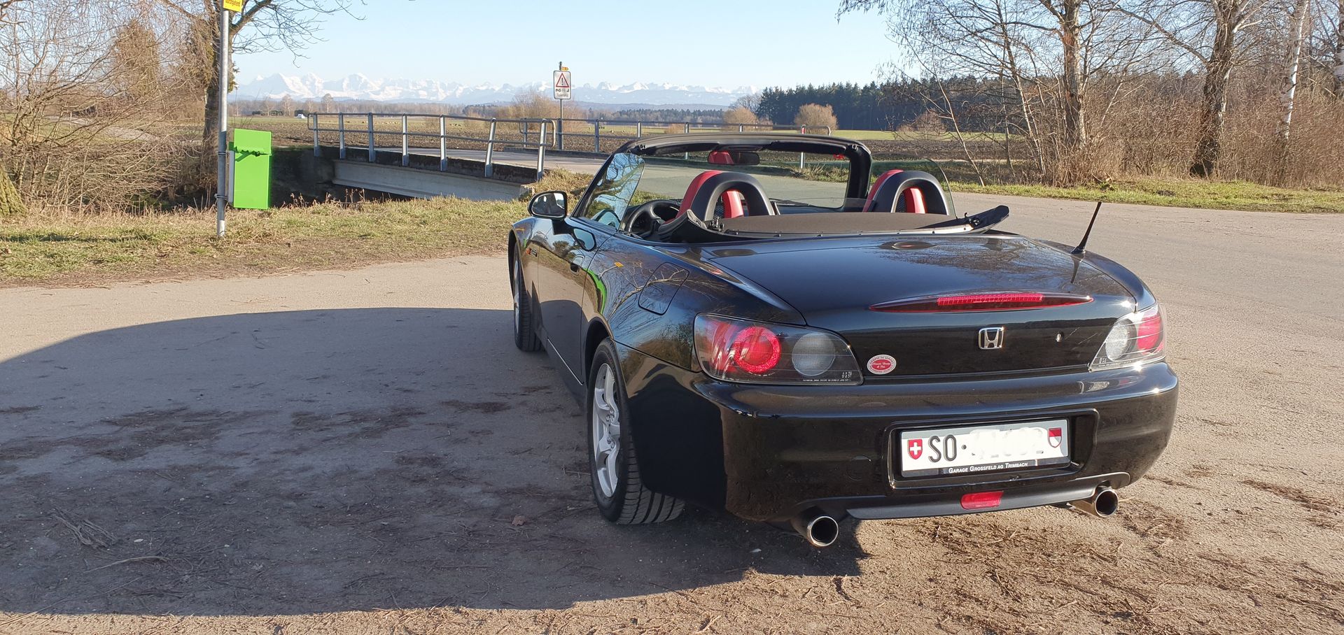

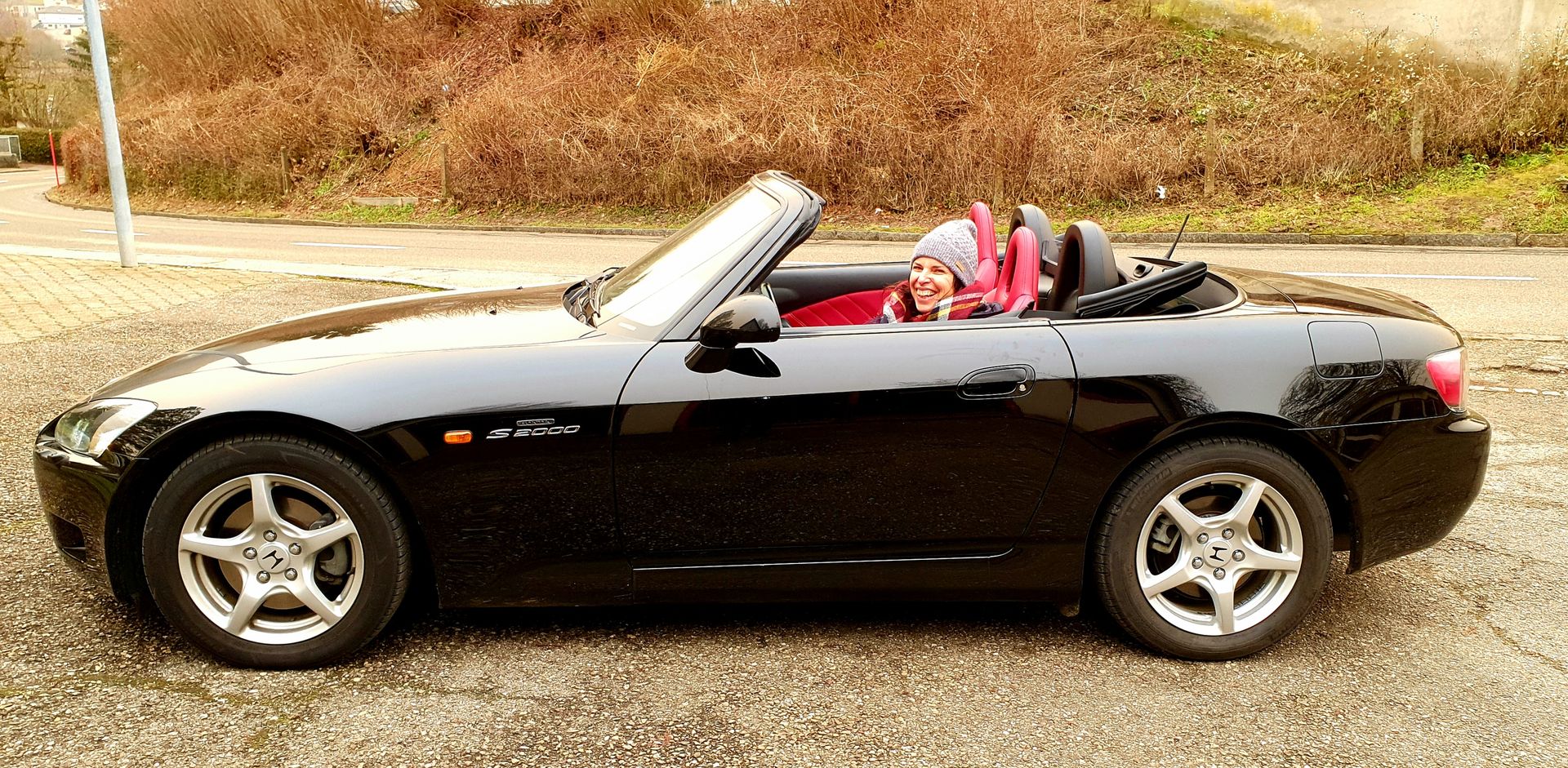

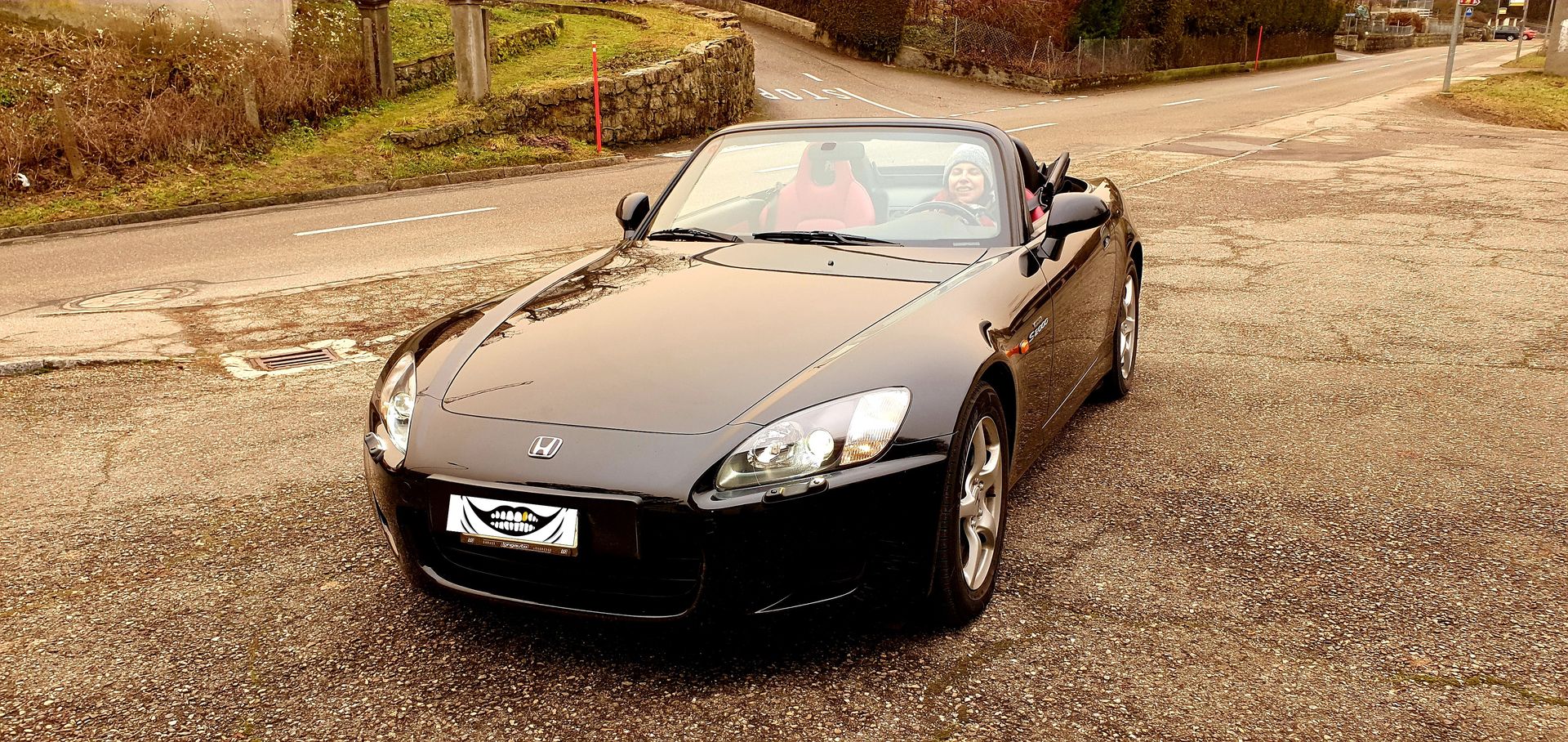

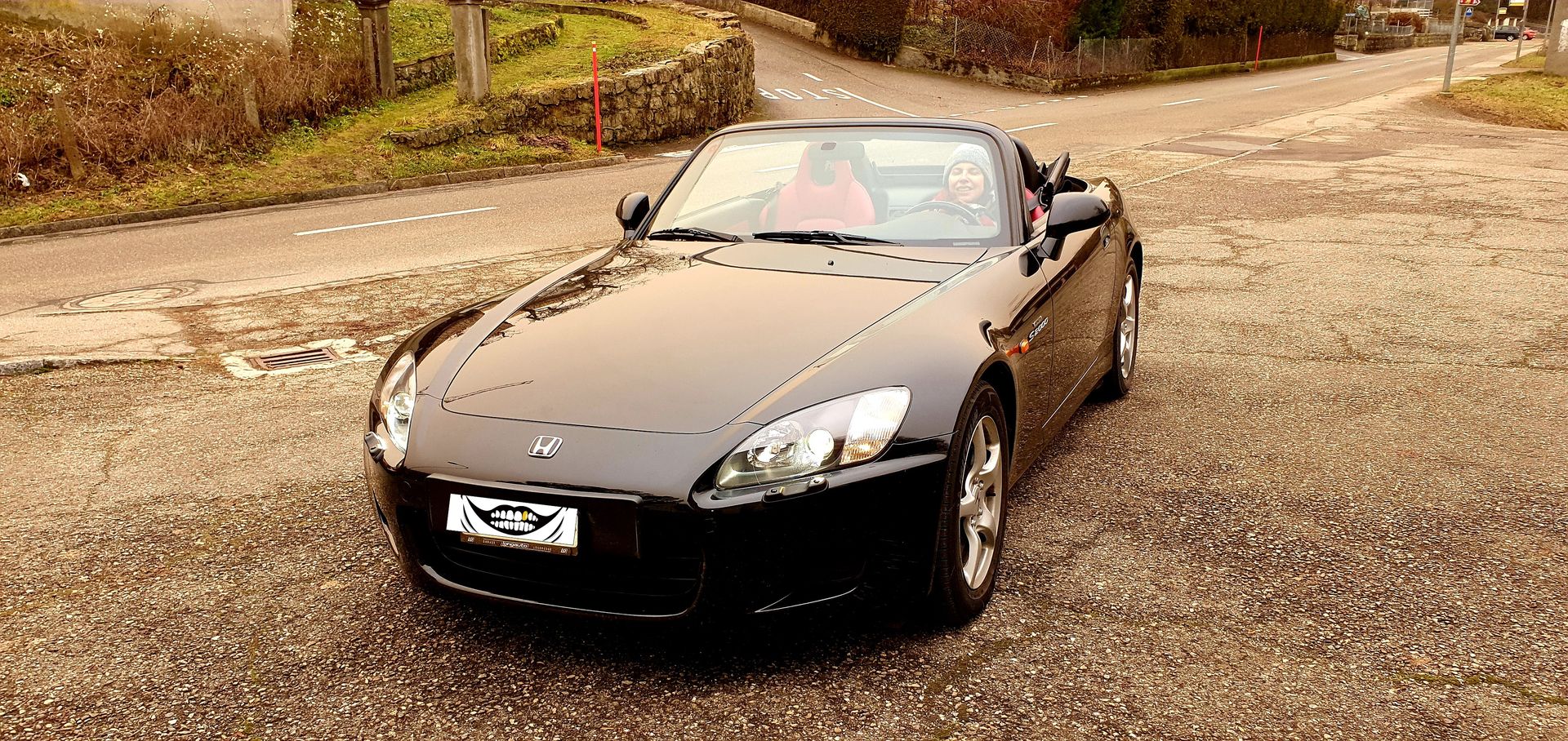

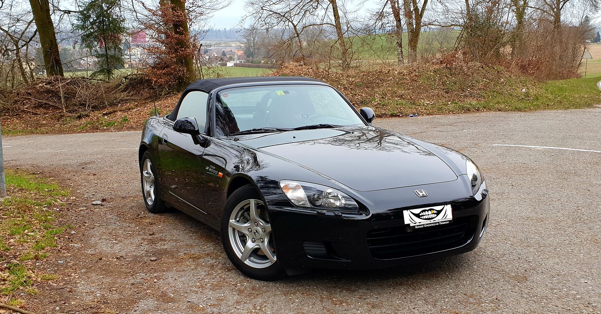

    Am Wochenende habe ich einen S2000 AP1 besichtigt, mich sofort verliebt und dann erstanden.

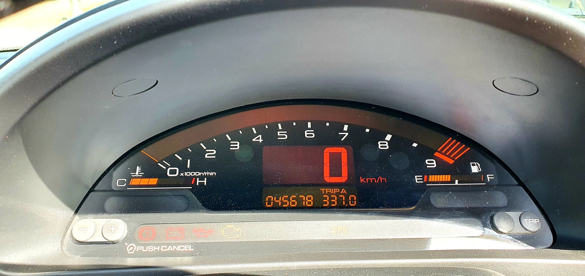

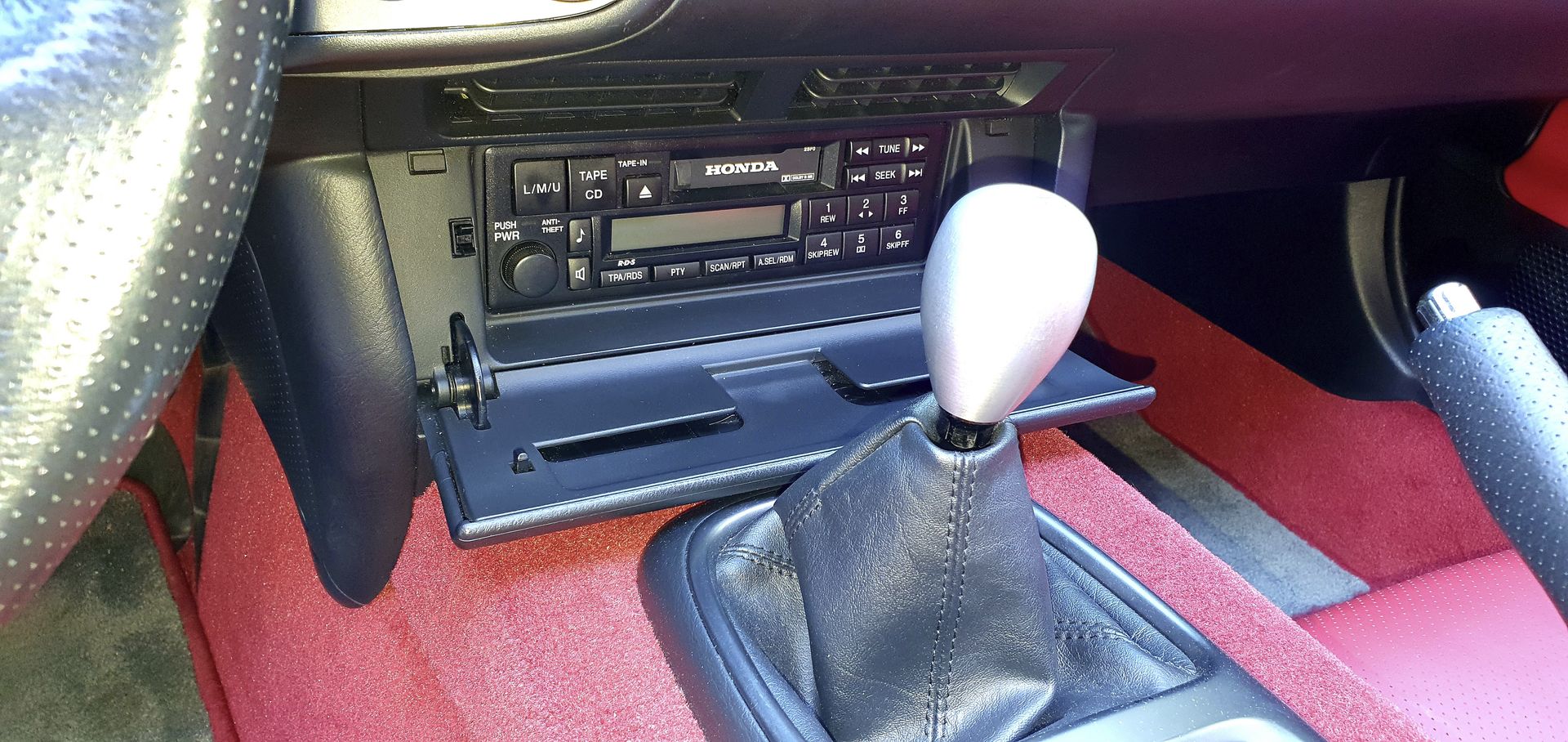

    Es ist ein schwarzer 03/2001 (ein Youngtimer!) mit 44'000 km, aus erster Hand, vollkommen unverbastelt (inkl. Kasettenradio), nie im Winter gefahren und er sieht gepflegt aus (Bilder folgen).

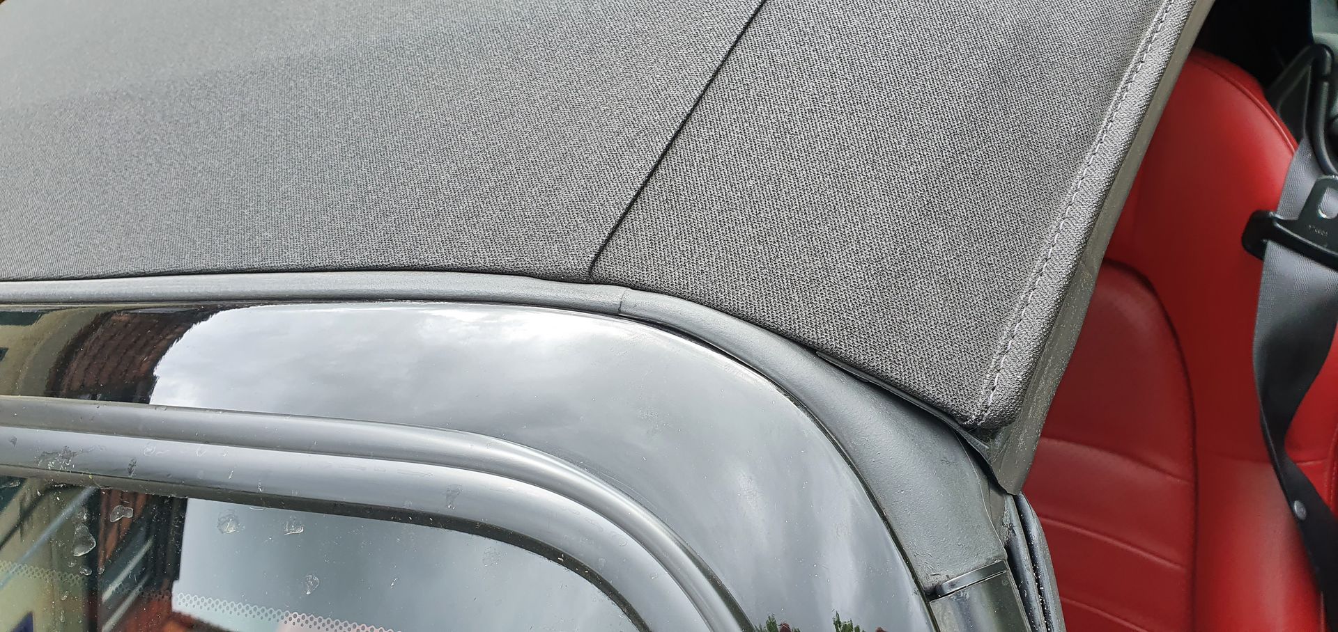

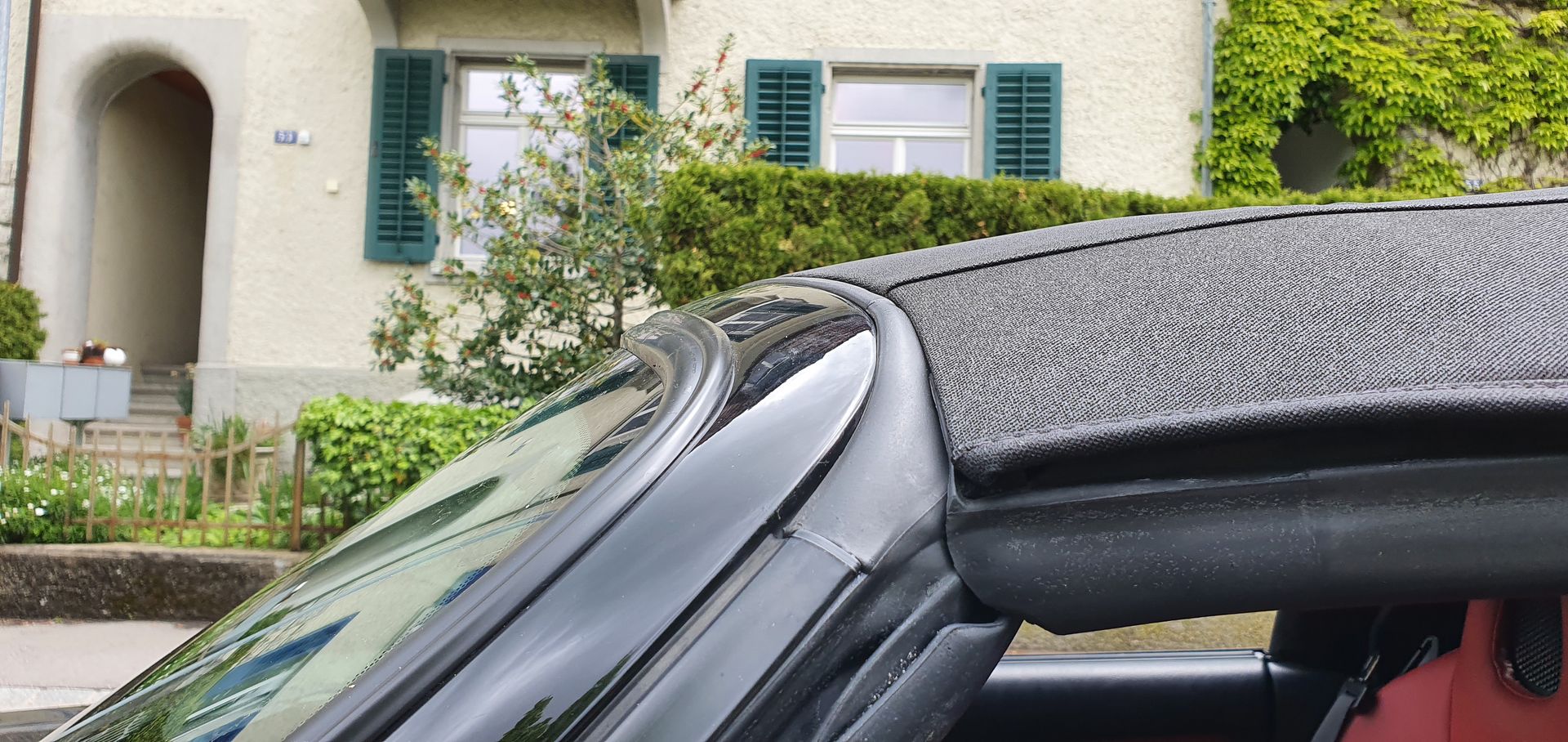

    Verdeck
    • Risse, Falten
    • Gestänge verbogen, genau auf den Nähten?
    • Verschlüsse dürfen sich nicht herunterziehen lassen, ohne Knopfdruck
    • Laschen gespannt bei 90 Grad geöffnetem Verdeck
    • Schliess das Verdeckt ganz?
    • Heckscheibe (Kratzer, Vergilbung)
    • Elektrische Funktion ohne laufendem Motor

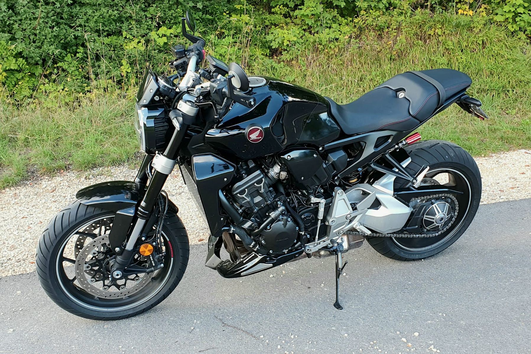

    Ja es war ein vollkommen unvernünftiger Kauf, mit wenig Verstand und mit ganz viel Herz - zumal ich für schönes Wetter noch eine andere Honda mein Eigen nenne.

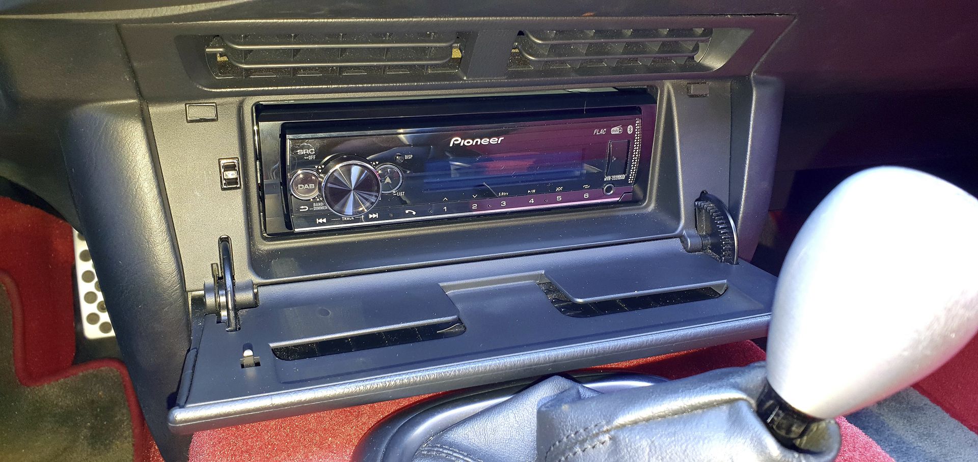

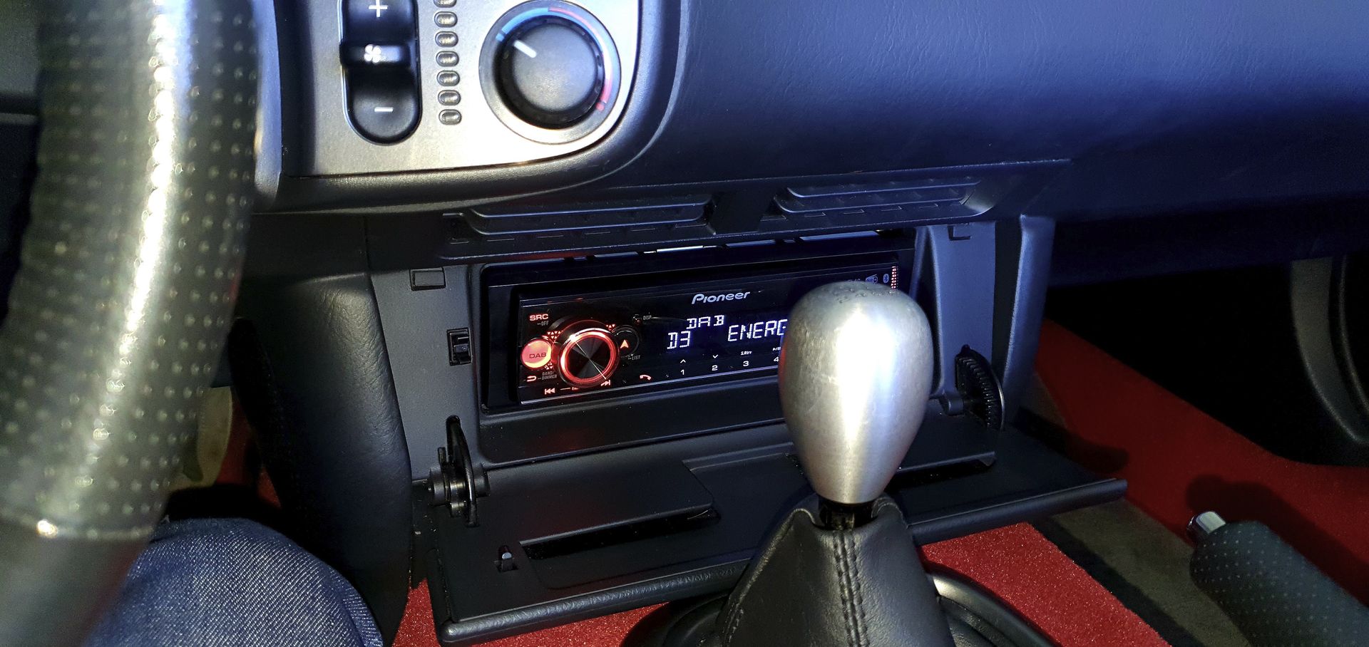

    Aber hatten die 2001er tatsächlich noch ein Kassettenradio? Ich hatte früher einmal ein 2002er Modell und das hatte meiner Erinnerung zufolge standardmäßig ein CD-Radio und man konnte sogar (für einen erheblichen Aufpreis) ein monochromes CD-Navi dazu bestellen (was ich natürlich gemacht habe. Das habe ich dann sogar beim Wechsel aufs 2005er Modell mitgenommen. Ist heutzutage natürlich ein Fall fürs Technik-Museum...:roll: )
