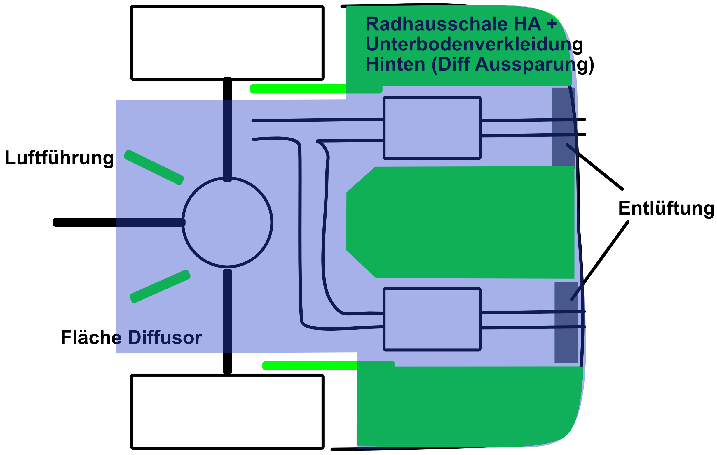

  • Ich möchte mal, in Vorbereitung auf den Besuch am 11.6. bei Speed Engineering die Interessenslage wie folgt zusammenfassen.
    - Diffusor: UncleHo, Paddi, Amir, Black Jaguar, power-gamer, TManiac
    - Heckflügel:
    - Splitter: UncleHo, Paddi, Amir, Black Jaguar, TManiac
    - Canards: UncleHo, Paddi
    - Unterbodenverkleidung: UncleHo, Paddi, Black Jaguar
    - Bremsenkühlung VA: Paddir, TManiac (AP1-Serienstoßfänger)
    - Bremsenkühlung HA: Paddi, SQ33, TManiac
    - Radhausschale HA + Unterbodenverkleidung Hinten (Diff Aussparung): Berz, 9000-rpm, SQ33, hikait
    Erklärung, was mit der Radhausschale und Unterbodenverkleidung gemeint ist:
    Die Unterbodenverkleidung soll das leere Volumen hinter der Hinterachse bis zur Heckschürze füllen und die Luft gezielt an Diff und ESD vorbeileiten. Es soll Verwirbelungen und Stau der Luft vor der Heckschürze vermeiden. Die Konstruktion soll nicht von außen sichtbar sein und kann optional unter dem Diffusor verbaut werden (siehe Skizze grün).
    Der Diffusor ist eine Fläche unterhalb der bestehenden Geometrie des S2000, von außen sichtbar und hat das Ziel die Luft verwirbelungsfrei unterhalb des FZG zu leiten. Eine Verbesserung des Abtriebs (oder weniger Auftrieb) ist hier das Ziel (siehe Skizze blau).
    Sollten sich Änderungen an der Interessenslage in der obigen Tabelle ergeben haben, bitte ich um Korrektur!

  • Danke fürbdie Skizze!
    Ich hätte ebenfalls Interesse an Radhausschale HA + Unterbodenverkleidung Hinten (Diff Aussparung) wobei ich null einschätzen kann was es preislich bedeutet und wie die Montage aussehen würde.
    Ich würde ungern irgendwo anboren/flexen wollen. Am liebsten wären mir bereits vorhandene Schraubverbindungen zu verwenden wobei dann auch das Anzugsdrehmoment für Metall und Carbon an einer Schraube passen müsste?
