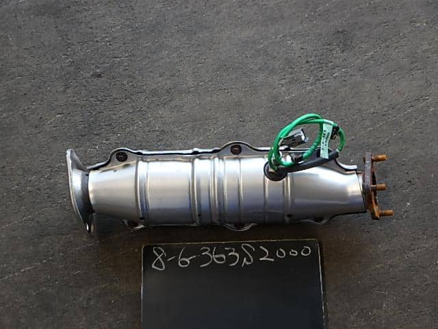

    seit der letzten Ausfahrt habe ich ein klackerndes Geräusch im Bereich vom Auspuff festgestellt,.... hatte auf ein lockeres Hitzeschutzblech gehofft.
    Gestern dann auf der Bühne festgestellt, dass das Geräusch definitiv vom Kat kommt.
    Somit hab ich mich jetzt mal auf die Suche nach einem Ersatzkat gemacht und leider festgestellt, dass dieser auch bei Amayama nicht mehr verfügbar ist.
    Laut Amayama: 18160-PCX-G00
    Ich habe dann z.B. diese hier gefunden:
    https://www.auto-doc.at/eec/11404809#katalysator
    https://www.auto-doc.at/nap-cleanair/15793690
    In der Detailbeschreibung steht dann aber immer folgende OEM Nummer: 18160-PCX-G01
    1) Kennt einer von euch den Unterschied der beiden OEM Nummern?
    2) Passt das OEM Hitzeschutzblech über den Aftermarketkat?
    3) Hat einer von euch zufällig bereits einen der beiden verlinkten Kat verbaut?
    4) Gäbe es eine andere Empfehlung für einen Ersatzkat?
    Danke für eure Hilfe!

  • Ich denke, der Unterschied der beiden OEM Nummern liegt an der Position der Kontrollsonde.
    Einmal liegt die Sonde weiter hinter und einmal weiter vorne/mittig im Kat. Die Änderung kam glaub ab 2006.
    Yep, das koennte so passen.
  • Habe dann diesen Kat bestellt:
    Hat alles gepasst, ist definitiv folgende Nr.: 18160-PCX-G00, denn die Position der Lambda Sonde ist ident mit der meiner OEM.
    Hitzeschutzblech hat sich nicht p&p montieren lassen, da der OEM Kat Laschen für sie Montage angeschweißt hat.
    Diese fehlen beim oben verlinkten Kat.
    Haben das Hitzeschutzblech dann einfach angepunktet.
    Danke trotzdem für die Hilfe!

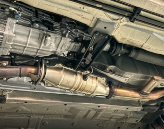

  • Ist der Kat beim Linkslenker identisch zum Rechtslenker?
    Wenn ich das richtig gelesen habe, kostet der bei Amayama 1.144,- Euro, was ich nicht übertrieben teuer finde… Für das Modell ab 2006.
    1st Owner
    Meiner Meinung nach ja. Einziger Unterschied ist, dass sich die Position der Sonde bei den Modelljahren ab 2006 in der Mitte des Katalysators befindet, während die Position bei den Modelljahren davor etwas weiter hinten liegt.
    Ab Bj. 2006:
    Davor:
