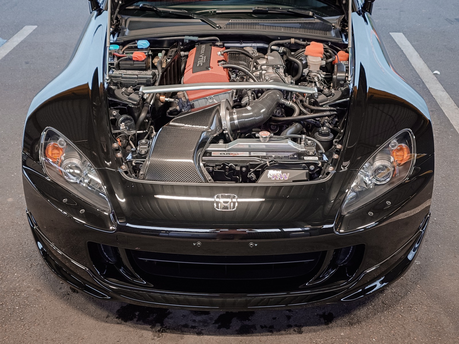

    • 28. Juli 2025 um 10:10
    • #34
    Zitat von Agent Orange
    Ich habe seit 4 Jahren diese drin und bin sehr zufrieden.
    https://www.amazon.de/dp/B08DJ986Y6?…d_asin_title_24
    Hab die ebenfalls seit Jahren verbaut. Funktioniert tadellos.
    Hier sieht man sie verbaut:
