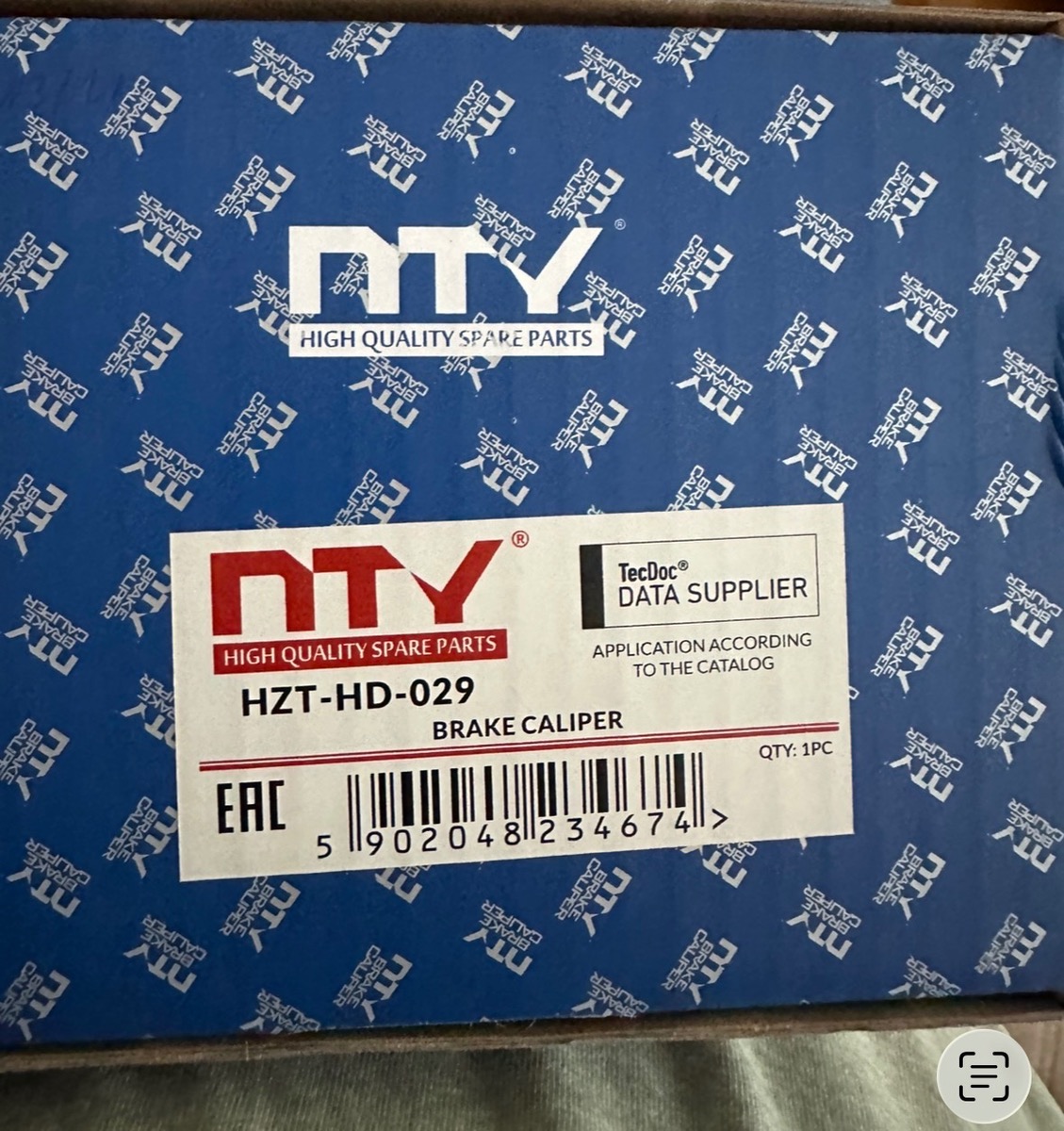

  • Ich häng mich hier mal mit dran, habe auch das Problem das die hinteren Sättel streiken und die Bremsscheiben heiss werden. Hab mir auch die Bremssättel von NTY besorgt. Das Innenblech passt nicht sauber, es ist ein wenig zu kurz, aber das scheint für die Funktion nicht wichtig zu sein da die Bremsbeläge das Blech nach oben drückt und da wird es in der Aussparung geführt (es geht hier um ca. 2 mm)

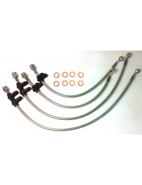

    Hat jemand ne Idee wo ich Bremsschläuche her bekomme (Aus Deutschland und wenn möglich kein Ebay)?
    Ist sowas ne Alternative?
    Stahlflex Bremsleitung für: Honda S2000 AP1 Baujahr:01|2008-06|2009 Motor:S2000
    Hochwertige Stahlflex Bremsleitungen für Honda S2000 – mit ABE oder Teilegutachten. Maximale Sicherheit und geprüfte Qualität, hergestellt in Deutschland.

  • Stahlflex Bremsleitungen sind top! Nur drauf achten, dass du die richtige Version bestellst. Am besten dem Shop die HSN/TSN deines Wagens mitteilen.
  • Die Bremsleitungen ändern ja nichts am Problem der schleifenden Bremse.

  • Welche Stahlflexleitungen passen den an den prefacelift s2000? Ich würd sonst alle auf Stahlflex umrüsten.
    Wichtig wäre für mich das alles plug and play passt, möchte da nichts herumbasteln, da ich mit probrake stahlflexleitungen sehr schlechte Erfahrungen gemacht habe
  • Ich habe welche von Goodridge verbaut, haben ABE. Je nachdem wo man bestellt bewegen die sich von ca. 120-180€. Habe ein PFL von BJ2000. Hatte mein Mechaniker eingebaut bei weiteren Maßnahmen der Bremsen. Bin sehr zufrieden damit und habe auch in verschiedenen Bereichen gelesen, das die Goodridge eins der besten in diesem Bereich sein sollen. Es gäbe noch welche von HEL (habe ich für die Kupplung), Fischer, Spiegler, wozu ich aber nichts sagen kann.
