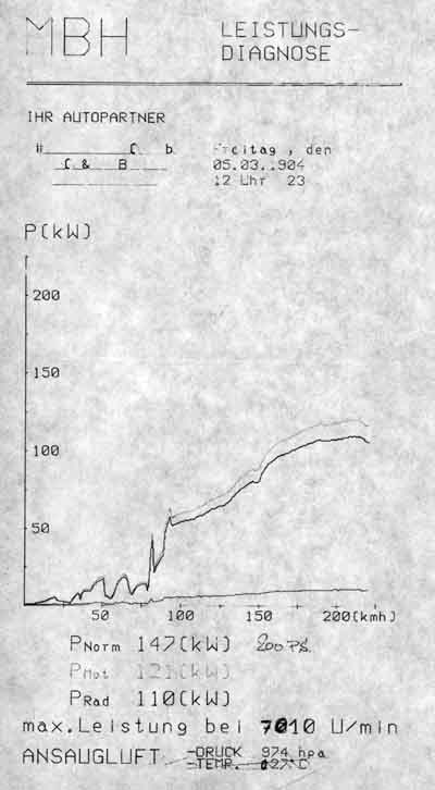

    So war dann leider auch das Ergebnis des Leistungprüfstandes.
    200PS Embarassed
    Wie ist so was möglich?
    Der Händler meinte, da der Motor ansonsten einen guten Eindruck vermittelt, könnte es sein, dass der Wagen erst einmal freigefahren werden müßte. Bei der Prüfstandmessung wäre auch einiges an Ruß hinten raus gekommen. Vielleicht ist der Kat zu?
    Der Vorbesitzer war 50Jahre alt und hat laut Serviceheft die ersten 20TKm in 3 Monaten zurückgelegt. Die restlichen 10tKM in 1Jahr und 3Monate. Auf Grund des Steinschlags und der hohen anfänglichen Km-Leistung gehe ich von Autobahnbetrieb aus. Laut Händler kann sich ein Wagen auch auf der Autobahn zusetzen, wenn er nicht ab und an hochgedreht wird. Wir sind so verblieben, dass ich den Wagen jetzt 5TKm freifahre und dann wird nochmal gemessen.
    Wie würdet ihr euch den Verlust von 40PS (!) erklären?

    Gemessen wurden P(Norm)=147kW; P(Mot)=121kW; P(Rad)=110kW; max. Leistung bei 7010U/min; Ansaugluftdruck 974hpa; Ansauglufttemperatur 27°C;
    Da mein Händler ständig Wettbewerbsfahrzeuge entwickelt und auf dem Prüfstand testet und auch neuaufgebaute Motoren mit einem selbstentwickelten Programm auf dem Prüfstand einfährt, kann man davon ausgehen, daß der Prüfstand ok ist.
    Laut Händler kann der niedrige Luftdruck an diesem Tag die Leistung minimal verschlechtern.

  • Ich wollte gerne noch das ausgedruckte Diagramm der Meßung in der Thread kopieren, aber leider habe ich keinen Webspace und die Abbildung zum Hochladen darf ja nur 30kB groß sein, da erkennt man nix.
    Vielleicht kann mir jemand weiter helfen.
    Arne
