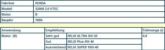

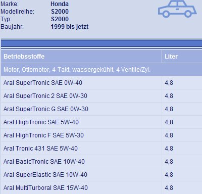

Genau genommen empfiehlt Aral eigentlich jedes Öl:
Hier mal das gleiche von Shell:
Shell sagt also eigentlich nix anderes als was hier schon ständig diskutiert wird...
Interessant ist auch dieses hier:
Danach ist mein 10W40 genau richtig, da ich im Winter nicht mit dem S fahre. -
