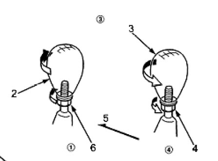

• Der von hubbs gebaute Schaltknauf( vielen dank nochmal)
    ist bei mir heute eingetroffen und nun frag ich mich was genau ich machen muss, um den alten Knauf zu entfernen......
    Hab mir das eigentlich recht einfach vorgestellt, die Schraube mit ner Zange festhalten und Knauf rausdrehen, aber nach mehreren Versuchen in jegliche Richtungen überwog die Angst irgendetwas kaputt zu machen Embarassed

  • Die Konterschraube nach unten aufdrehen, dann den Schaltknauf nach oben wegdrehen.
    Ich glaube so ging das bei mir, ist aber auch schon wieder ein paar Monate her...

  • Ist es theoretisch möglich, dass die Konterschraube schon ganz unten am Gewinde ist und daher nicht weiter runtergedreht werden kann??

    Naja wenn die Konterschraube schon ganz unten am Gewinde ist dann hilft nur eins....
    Mit Gewalt den Schaltknauf in Linksrichtung rausdrehen. Aber bitte nicht mir die Schuld geben, wenn Du das komplette Schaltgestänge rausgerissen hast Very Happy

    Nachdem ich beim Händler war und er mir gesagt hat, dass man die Konterschraube links drehen müsse, wollt ich es dann aus Ego-Gründen selbst probieren und siehe da, es hat gefunzt Very Happy
