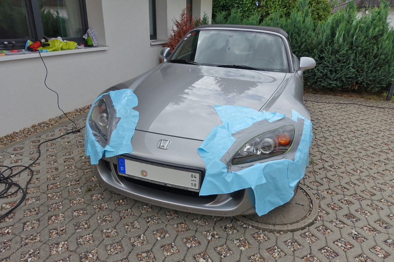

Ich habe mich heute an die Scheinwerfer meines S gemacht. Vor allem der Rechte war schon recht mitgenommen. Am schlimmsten war es im Bereich des Blinkers.
Ich habe mir ein Scheinwerfer Restaurations-Kit von 3M bestellt. Beim Accord bin ich vor wenigen Jahren bei der Aufbereitung mit der Maschine einmal in den Klarlack ausgerutscht. Damit das nicht nochmal passiert, habe ich hier ein altes löchriges Planschbecken verwurstet und rund um die Scheinwerfer alles zusätzlich damit abgedeckt. Hat gehalten! ...(wie schön das Panzertape mit dem Silverstone Metallic matcht...

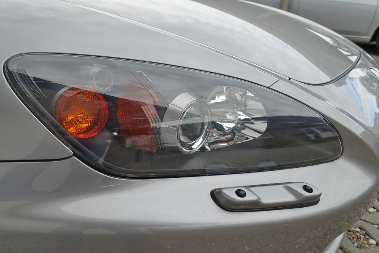

)Scheinwerfer vorher:
Scheinwerfer nachher:

Wow, klasse Resultat! Wie lange hat das Ganze in etwa gedauert?
Nach dem Abkleben ca. 15 Minuten für beide Seiten. Auf der rechten Seite habe ich mit 800er Körnung Trockenschliff angefangen, dann nass die 3.000er. Links nur die 3.000er und anschließend mit Schaumstoffaufsatz und quarzhaltiger Politur drüberpoliert.
Beim Accord reichte der Schaumstoffaufsatz mit Politur, um ihn wieder blank zu bekommen. Unter 10 Minuten für beide Seiten hier. Geht echt schnell.
