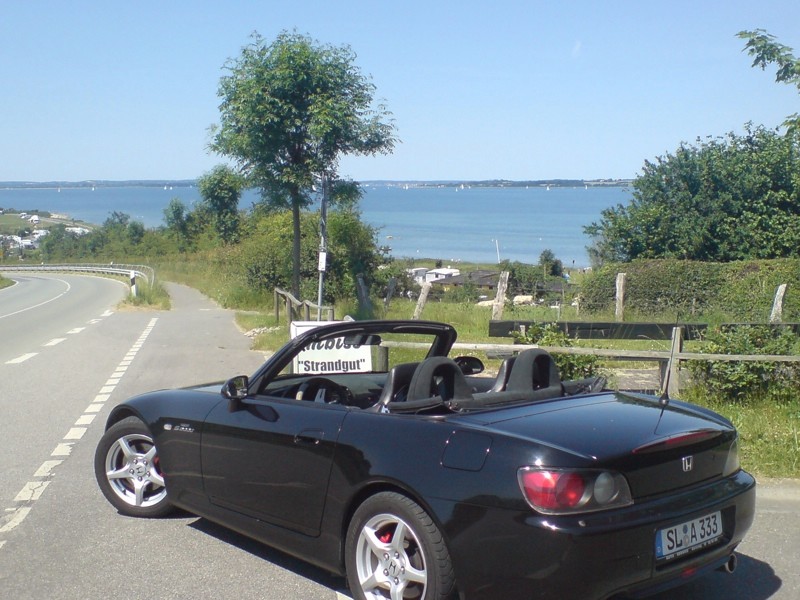

    P.S: bin grade von einer Tour bei uns zu Hause zurück und muss Euch einfach ein Bild (HandyCam) mitgeben...
