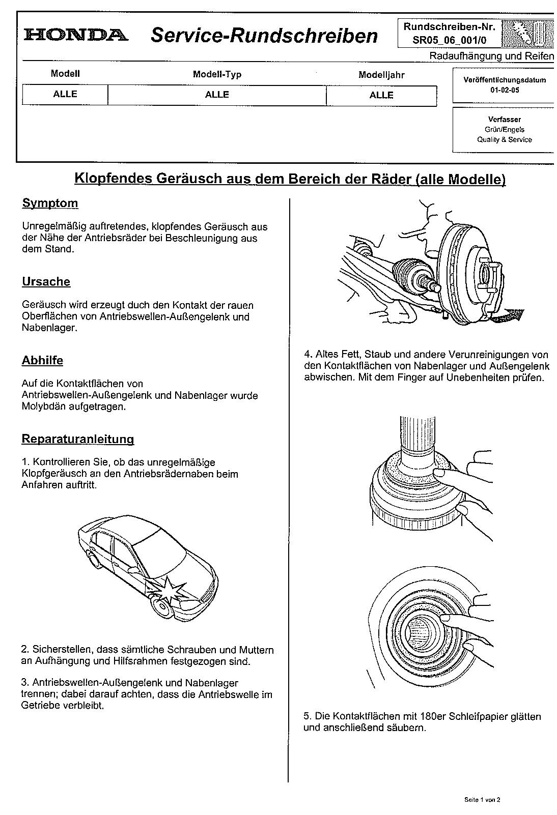

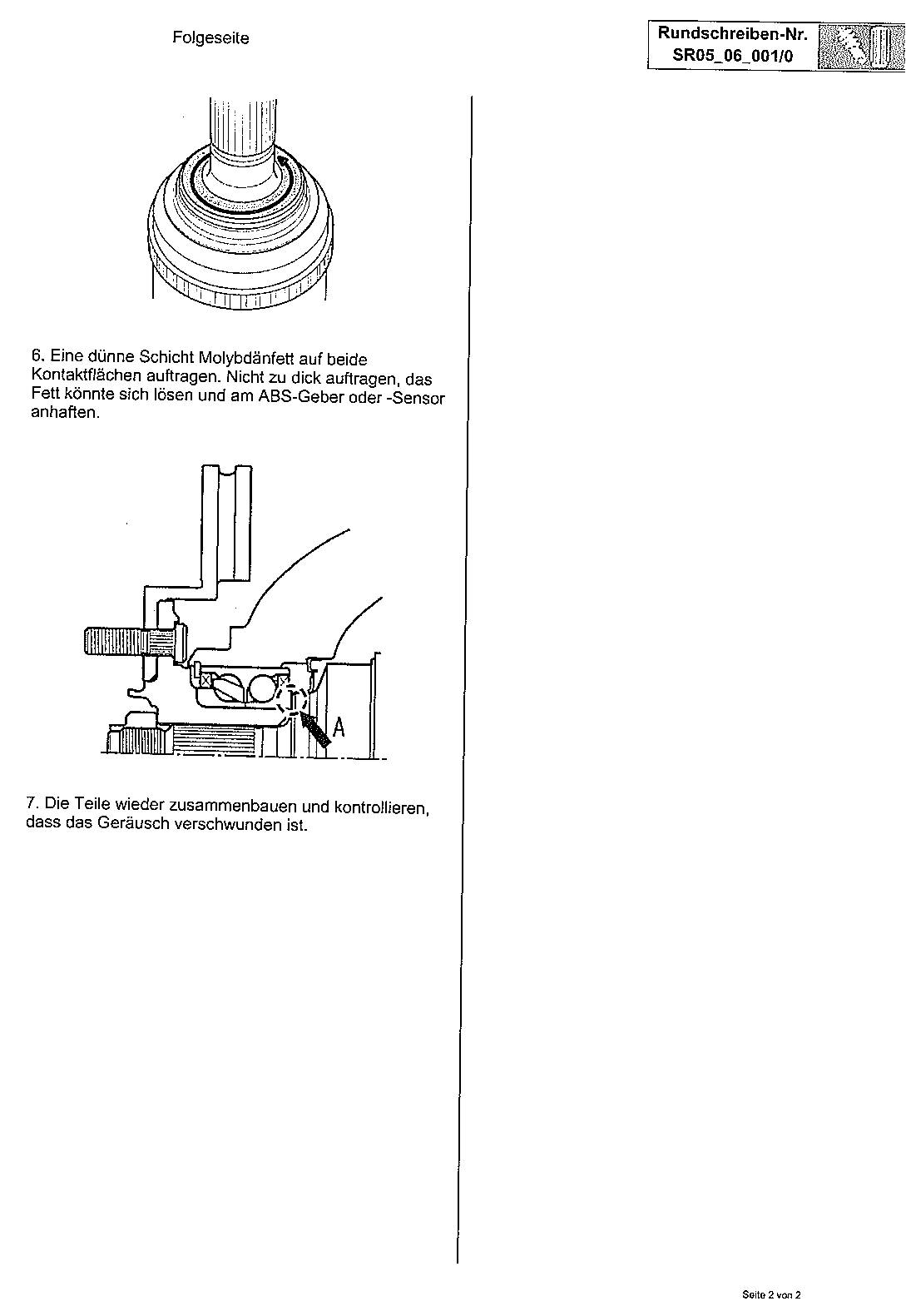

NR SR05-06-001
Das ist lt. einem Honda-Händler das entsprechende Service Bulletin (Antriebswelle entspannen, reinigen, aufrauhen, neu fetten, o.ä). Hat jemand einen Download-Link? Ich würde mich zu diesem Thema gerne vorab selber schlau machen u. evtl. selbst reparieren ...
paett: Ich hatte den gleichen Gedanken u. habe die Mutter der Antriebwelle nur gelöst u. mit höherem Drehmoment angezogen. Damit war das Gräusch nur bis zum nächsten harten Beschleunigen im 1. Gang weg. Seitdem ist es zwar leiser u. weniger oft, aber nicht weg.
Danke,
roku
Feedback: Ich habe heute das Prozedere an meiner Antriebswelle beim HH machen lassen. Ich bin bisher ca. 90 km gefahren - dazwischen mehrmals kackig im ersten u. Rückwärtsgang abwechselnd beschleunigt -> das Geräusch ist weg.
Vielen Dank an Risky u. Alexander für die Infos. Mein HH hat mir das entsprechende Service Bulletin mitgegeben. Bei Bedarf kann ich es einscannen u. posten.
BTW: Von dem erhöhten Drehmoment steht darin aber nichts - wir haben aber trotzdem mit 260 anstatt 240 Nm angezogen.
