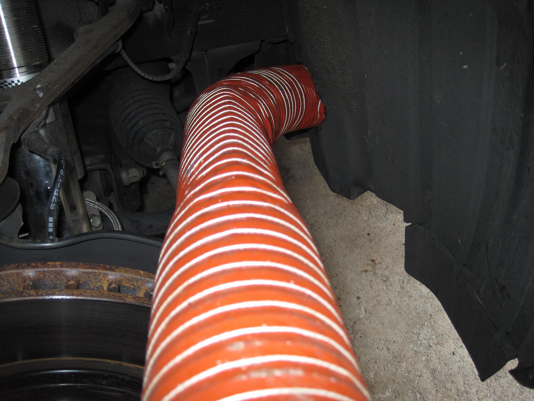

Gut, dass ich jetzt Kühlungen habe. Schätze mal, das entschärft den Spaß für die neuen Scheiben.
