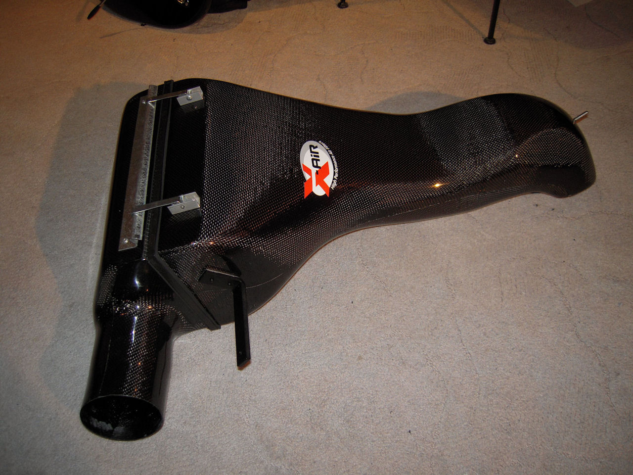

    Ich hatte diese X-Air Box. Gibt auch einen Thread dazu.
    Jetzt hat Jimmy die Box.
    Die beste Ansaugbox die ich je gefahren (und gemessen) habe.
