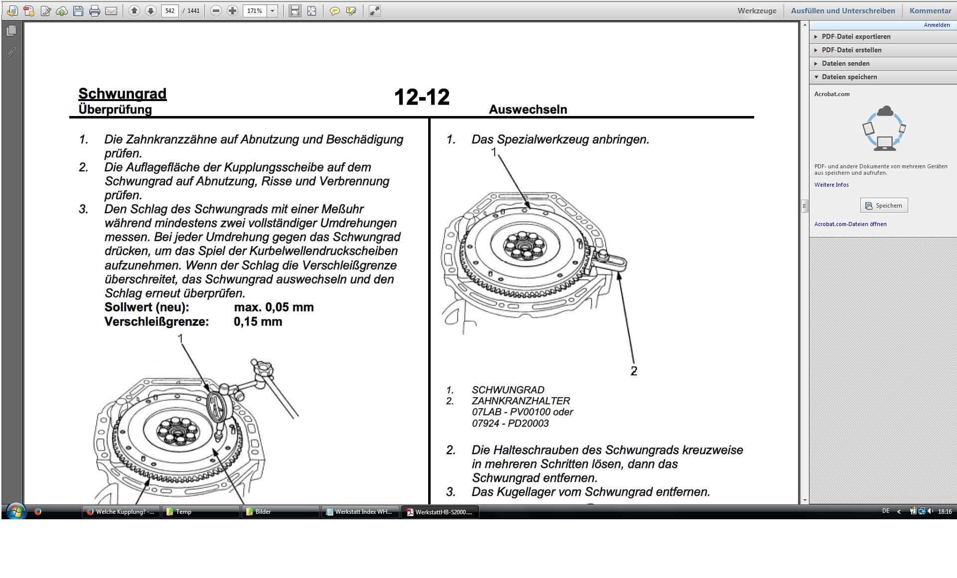

    Habe genau dieses Set und bin sehr zufrieden. Schwungscheibe muss nicht neu. Man muss die Schwungscheibe aber planen(polieren oder wie auch immer man das nennt) lassen.

  • Naja, man kann die Kosten für das abdrehen/planen gegen eine neue rechnen (ob leichter oder nicht) und einfach mit einer frischen Paarung arbeiten, die keine Fragezeichen aufwirft.
    In der Tribologie ist das Einlaufverhalten öfters ausschlaggebend für den weiteren Verlauf - kann, muss aber nicht immer, Ärger machen. Besonders bei einem Bauteil was mit AW-Kosten, nicht einfach zu erreichen ist, würde ich es gleich neu machen.

    wenn sie nicht gerade blau angelaufen ist ,total wellig oder krumm oder der Zahnkranz beschädigt ist würde ich nicht erneuern ,so meine Erfahrung .
    und wie Berz schon schrieb Pilotlager ganz wichtig mit erneuern

  • Warum, die Schwungscheibe nutzt sich doch (fast) nicht ab. Oder meinst du einen Tausch mit einer erleichterten Schwungscheibe?
    Sicherlich ist der Verschleiß bei einer Schwungscheibe, sofern richtig eingefahren/eingelaufen, geringer wie bei einer Kupplung. Aber weißt du das bei deiner, bist du der Erstbesitzer? Ne Schwungscheibe bei unsachgemäßer Behandlung oder starkem und häufigem Kupplungsschleifen wird schnell blau anlaufen. Wenns ganz hart kommt, spricht man auch von "pitting" also Lochfraß.
    Das alles hängt auch vom Material der Schwungscheibe ab. Bin mir nicht sicher aber OEM ist aus einer Gusslegierung während aftermarket Scheiben aus gewichtsreduziertem chromoly Stahl oder Aluminium sind.
